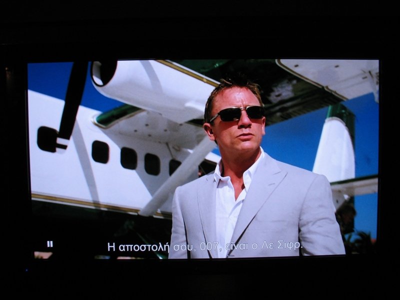

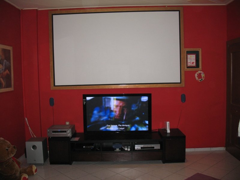

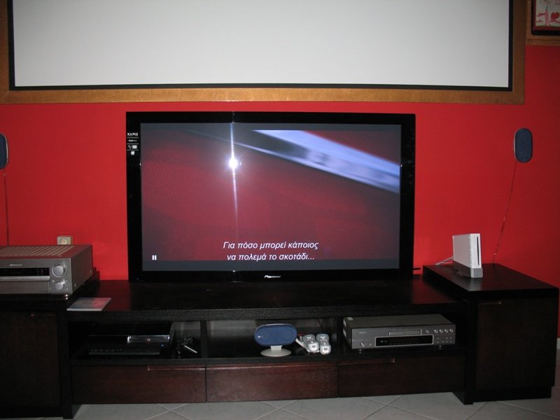

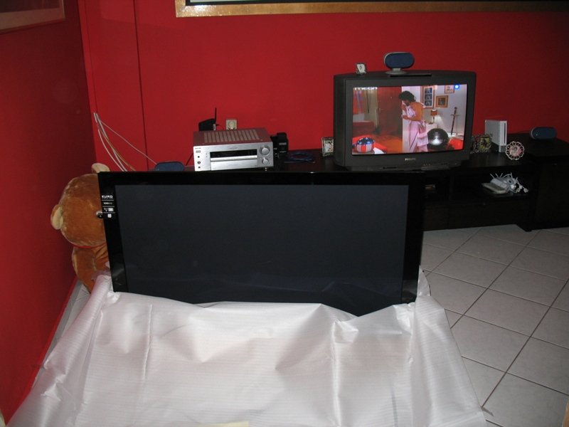

Χθες παρελαβα την κουρακλα μου και :BDGBGDB55: παιδια οτι λενε ειναι πανω απο αληθεια.

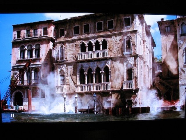

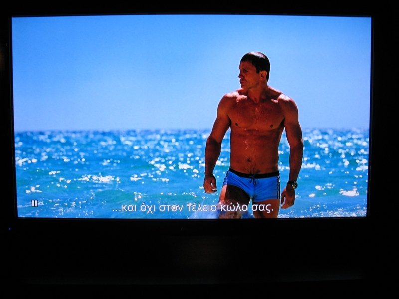

Και φοτος, απο μαπα blue ray demo, και φοτογραφικη της κακιας ωρας, παιζει πολυ πολυ καλυτερα απο τις φοτο.
