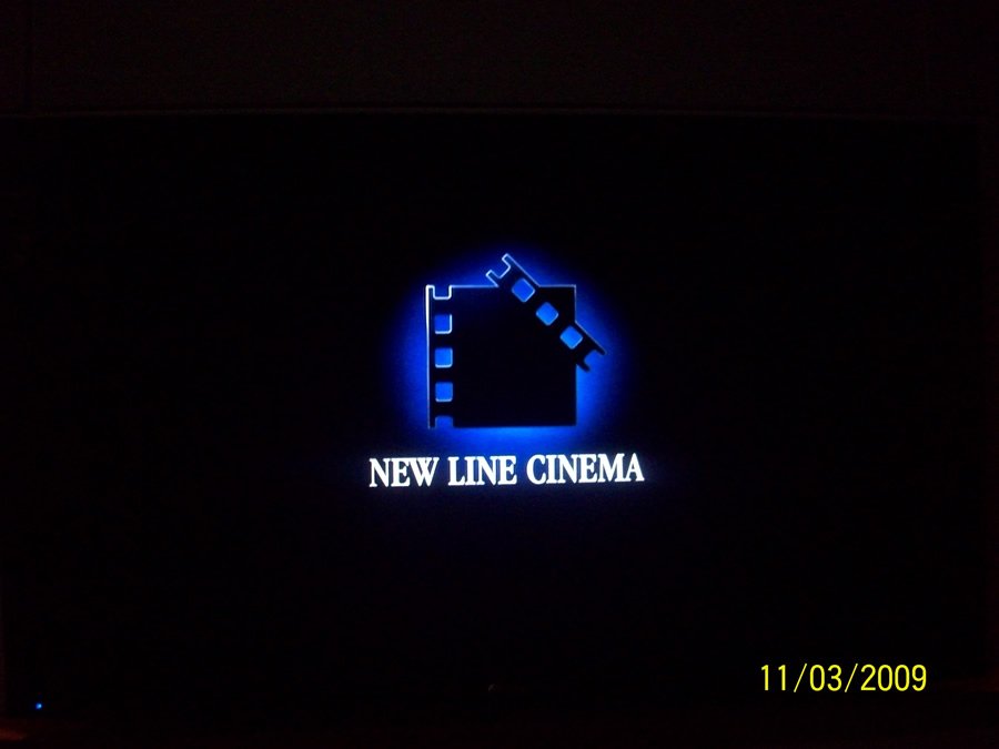

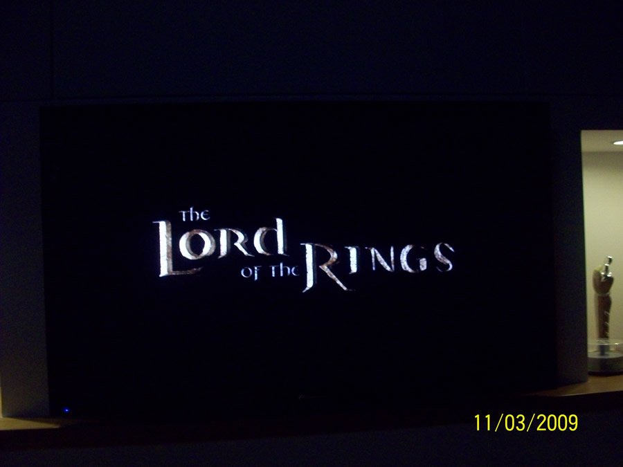

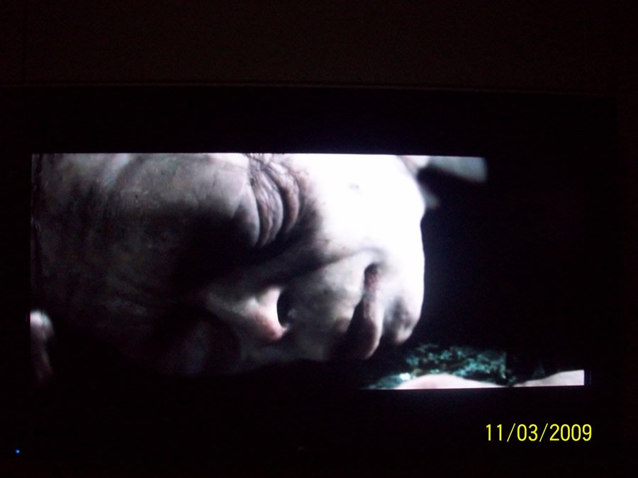

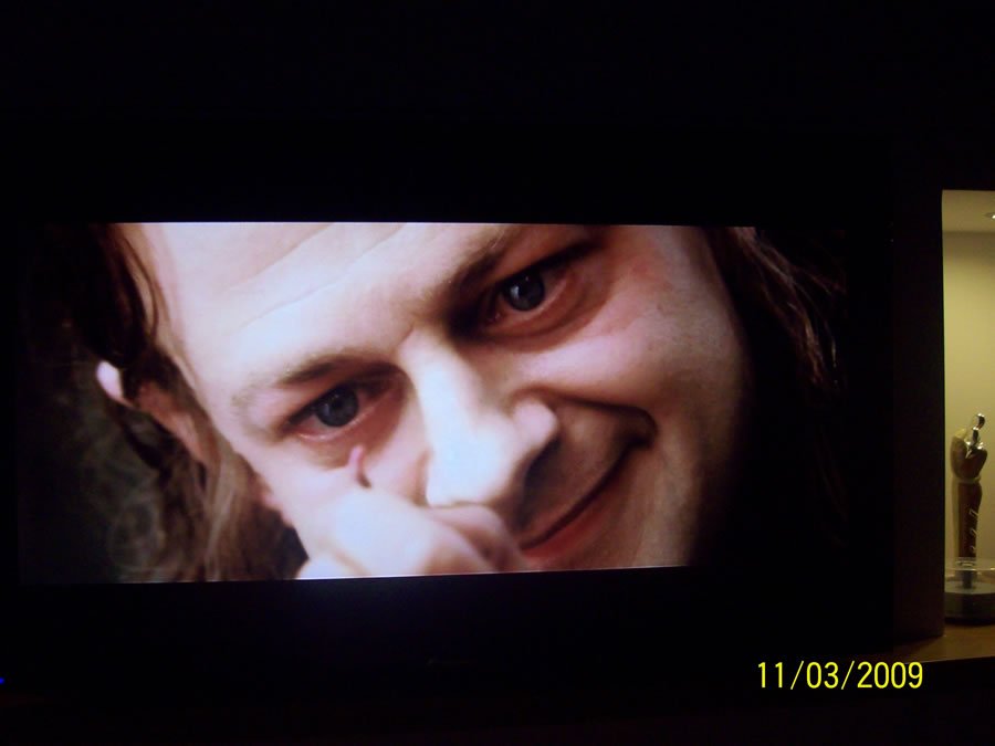

Να δημοσιευσω μερικες φωτος απο την Kuro μου , στις οποιες φαινεται το μεγαλοπρεπες μαυρο !!!
Οι 5 συγκεκριμενες ειναι DVD Lord Of The Rings !
Η φωτογραφικη ειναι μια φτηνη Kodak .
