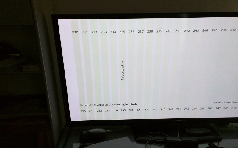

Παρατήρησα χθες το βράδυ και ήθελα να μου πείτε το εξής: αν είναι νορμάλ που στο παττερνάκι της αντίθεσης πλέον οι γραμμές που αναβοσβήνουν έχουν αλλάξει χρώμα. Πρίν απο το καλιμπράρισμα ήταν "προς το γκρι".
Σπάω το κεφάλι μου να βρώ τι πάει λάθος με τα χρώματα και μου χαλάει το παττερνάκι με το μπλέ τόνο... Ελπίζω ο συνήθης ύποπτος να βρεί τη λύση για μια ακόμη φορά :D

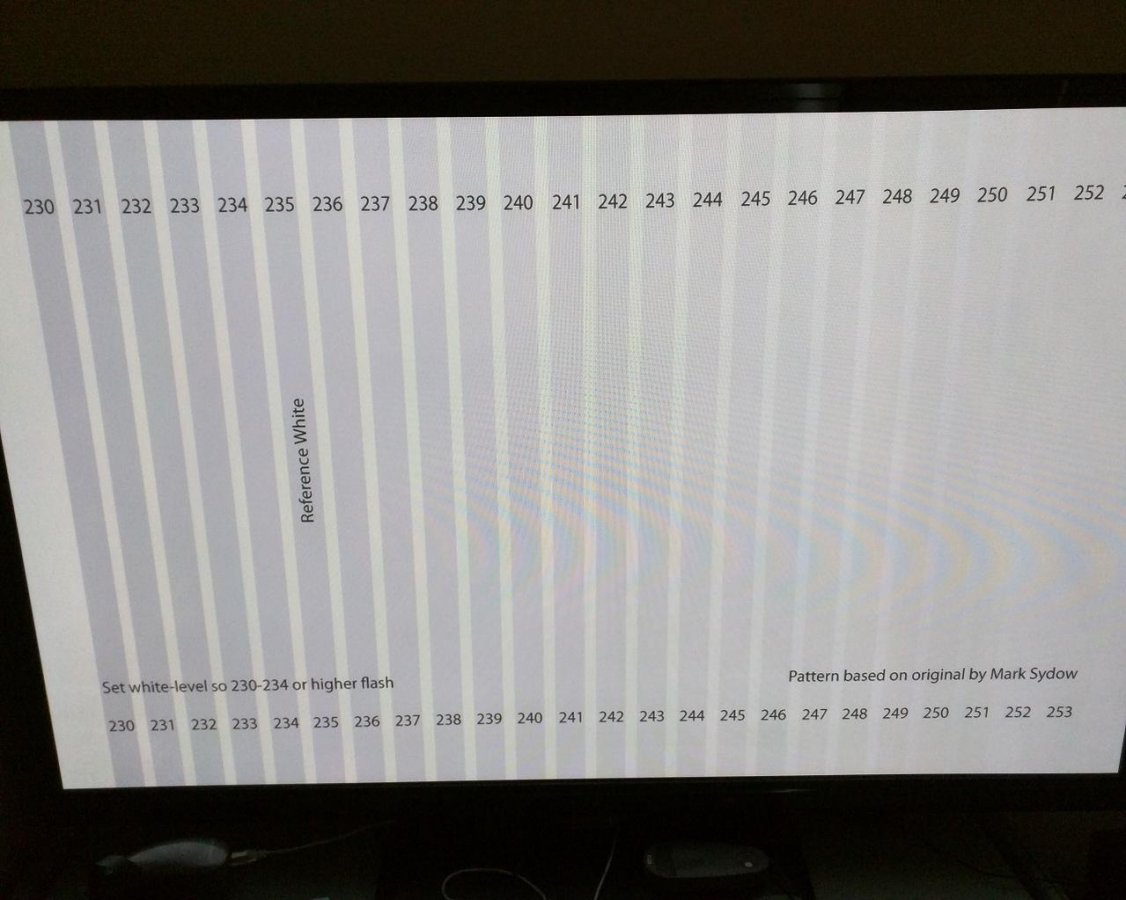

Γιάννη, όταν το κατεβάζω 2-3κλικ βλέπω στο παττερνάκι προηγουμένως μέχρι και το 250. Την έβαλα στο 77 (αρχικά 80) τώρα την αντίθεση.
Άλλαξε ο χρωματισμός στις αρχικές μπάρες, δες και τη φωτογραφία.

Πήγαινε αβέρτα πρός τα κάτω να δείς αρχικά αν φεύγει το color tint από τις υποτίθεται γκρί μπάρες :p
Το κόντραστ, κάνει περισσότερο κακό παρά καλό στις ρυθμίσεις. Το καλό που κάνει είναι ότι δίνει το απαραίτητο φως κάτι που χρειάζεται στην τηλεόρασή σου (γενικά οι plasma υστερούν σ' αυτόν τον τομέα πλην εξαιρέσεων). Δεν μας πειράζει αν βλέπεις ακόμα και μέχρι το 255 να αναβοσβήνουν οι μπάρες. Το βασικό είναι χαμηλώνοντας να φύγει η πρασινίλα από αυτές. Εξυπακούεται ότι το κόντραστ επηρεάζει τα πάντα και θα πρέπει να ξαναρυθμίσεις. Θεωρώ, όμως, ότι αν κατέβεις, θα δεις το γκάμα να ισορροπεί στα ψηλά IRE διώχνοντας την γνωστή βούτα.

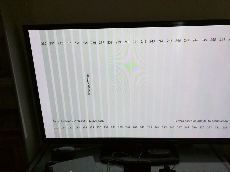

Γιάννη στο παττερνάκι με το τιντ δεν "πέρασα" το τέστ όμως, σύμφωνα με αυτό που ανάρτησε ο Bill εχθές. Είναι κάτι που δεν διωρθώνεται?
Στα χρώματα μόνο μια ρύθμιση όμως μπορώ να κάνω δεν έχει επιλογή 10/20 σημείων...
Και η αντίθεση στο 54, το αποτέλεσμα μου φαίνετε ίσως λίγο καλύτερο απο το 68, αλλά μήπως είναι πολύ χαμηλά..?

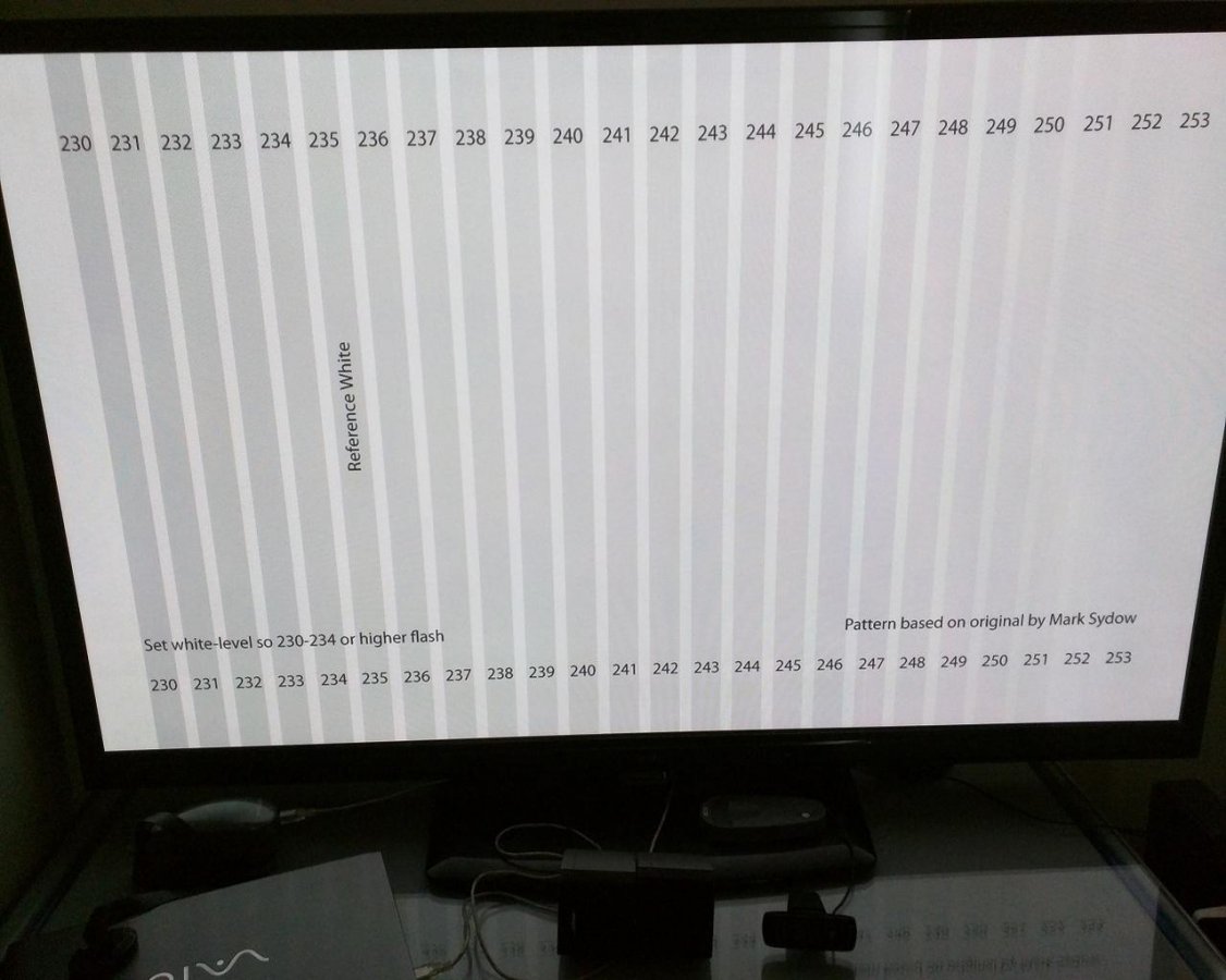

Πρίν το καλιμπράρισμα, όταν είχα βάλει για να ρυμίσω την αντίθεση/φωτεινότητα δε φαινόταν πουθενά πράσινο. Να υποθέσω οτι τη σωστή αντίθεση τη βρίσκεις εφόσον "ξοδέψεις" χρόνο να καλιμπράρεις και μετά βλέπεις αν έχεις κάποιο χρωματισμό και το ξαναρυθμίζεις?

Χρήστο, τα περισσότερα πράγματα στην εικόνα είναι μια αλυσίδα, επηρεάζει το ένα το άλλο. Αυτό που προσπαθούμε να κάνουμε είναι να πετύχουμε μια ισορροπία. Ευτυχώς ή δυστυχώς, οι συσκευές μας πόρρω απέχουν από τις απόλυτες αναφορές σε όλους τους τομείς. Επίσης, οι συσκευές διαθέτουν ορισμένα ρυθμιστικά, όπως καλή ώρα λες για το χρώμα. Σου λέω, λοιπόν, το εξής:

Επί του παρόντος, καταλαβαίνω ότι δεν είναι σωστό να χρωματίζονται οι μπάρες στην καρτέλα του κόντραστ, όμως, η τηλεόρασή σου δεν είναι κανόνι φωτεινότητας. Αν ρυθμίσεις πολύ χαμηλά το κόντραστ για να διώξεις το tint, θα την ψοφήσεις την εικόνα και το φως θα σου λείπει. Προσπάθησε να συμβιβαστείς μετρώντας με τον αισθητήρα. Δυο τρία κλικ κάτω θεωρώ ότι είναι αρκετά και θα σου διορθώσουν και το γκάμα.
