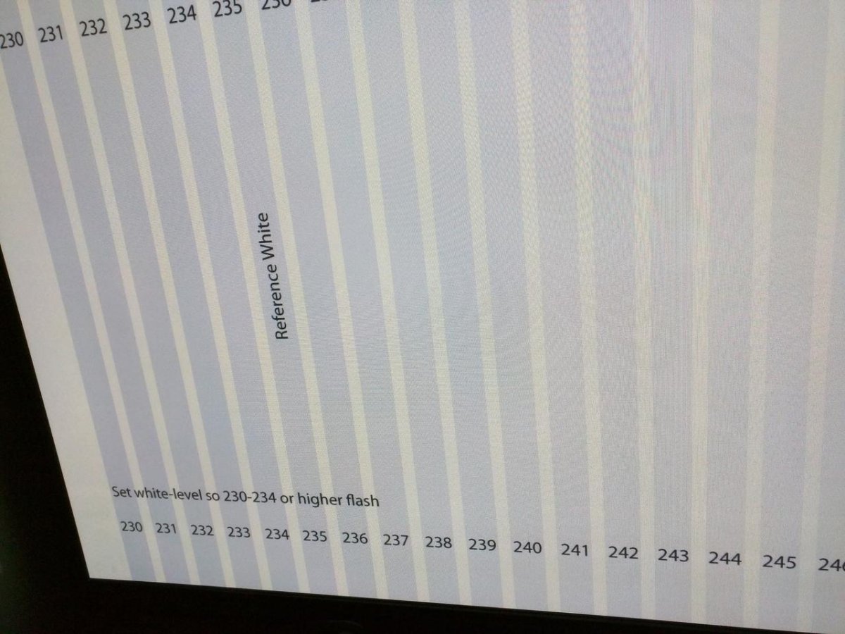

Όταν γράφτηκε ο οδηγός και μιλούσε για 30-40 FL φωτεινότητας, δεν υπήρχαν ή εν πάση περιπτώσει δεν ήταν τόσο mainstream οι plasma και τα τερτίπια τους με το ABL. Τα 30-40 αφορούσαν full field καρτέλες. Αν δοκιμάσεις να πάρεις μέτηση με full field καρτέλα λευκού στην τηλεόρασή σου, θα δεις το 31 να γίνεται 21. Σου ξαναλέω...όλα είναι ζήτημα ισορροπίας και συμβιβασμών μιας και δεν έχουμε τα τέλεια μηχανήματα. Επειδή ακριβώς οι σκηνές των ταινιών είναι δυναμικές, υπό την έννοια ότι δεν απεικονίζουν πατερνάκια με σταθερές προδιαγραφές, δεν είναι δυνατόν να βλέπουμε σούπερ ντούπερ όλες τις ταινίες όταν γνωρίζουμε εκ των προτέρων ότι έχουμε συμβιβαστεί με κάποια λάθη στην ρύθμιση της συσκευής μας.

Βάλε το κόντραστ σου σε σημείο ώστε βλέποντας κάποιες σκηνές ταινιών, να μην σου φαίνεται ψόφια η εικόνα. Αν μετά από αυτό μετρήσεις και δεις ότι το γκάμα σου βουτάει στα 70-80 IRE....αμήν. Χίλιες φορές να βουτάει στα 70-80 παρά στα 10-20 διότι ελάχιστες σκηνές ταινιών θα δεις τόσο ψηλά, ενώ το λάθος γκάμα χαμηλά θα σου βγάλει μάτι (πεπλαδούρα στην εικόνα).
