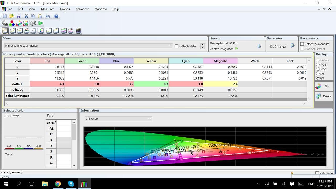

Έκανα και μια μέτρηση στα χρώματα (primary και secondary) χρησιμοποιώντας τα fields "100% color" patterns σωστά έπραξα? Εδω μια φωτογραφία.

Μπράβο Θόδωρα! Μια χαρά σου έκατσε το γκρι! Αντε ο προβολέας πολύ πιο εύκολος (χωρίς να κάνεις ανα 10IRE), εγώ έκανα 2 βδομάδες....Σε βλέπω σε 2 μέρες να τελειώνεις. Και μη ξεχνάς ανα 15-20 λεπτά να κάνεις το καλιμπράρισμα του σένσορα!
Τα primary/secondary μου είναι πολύ πιο δύσκολο να τα ρυθμίσω. Όποτε πάω να πιάσω μια τιμή μου γλιστράει η άλλη. Άλλες φορές το ρυθμιστικό μου φαίνεται ότι δεν κάνει τίποτα και άλλες φόρες ότι είναι υπερευαίσθητο. Πάω για ύπνο αύριο πάλι. Σας ευχαριστώ για όλα!

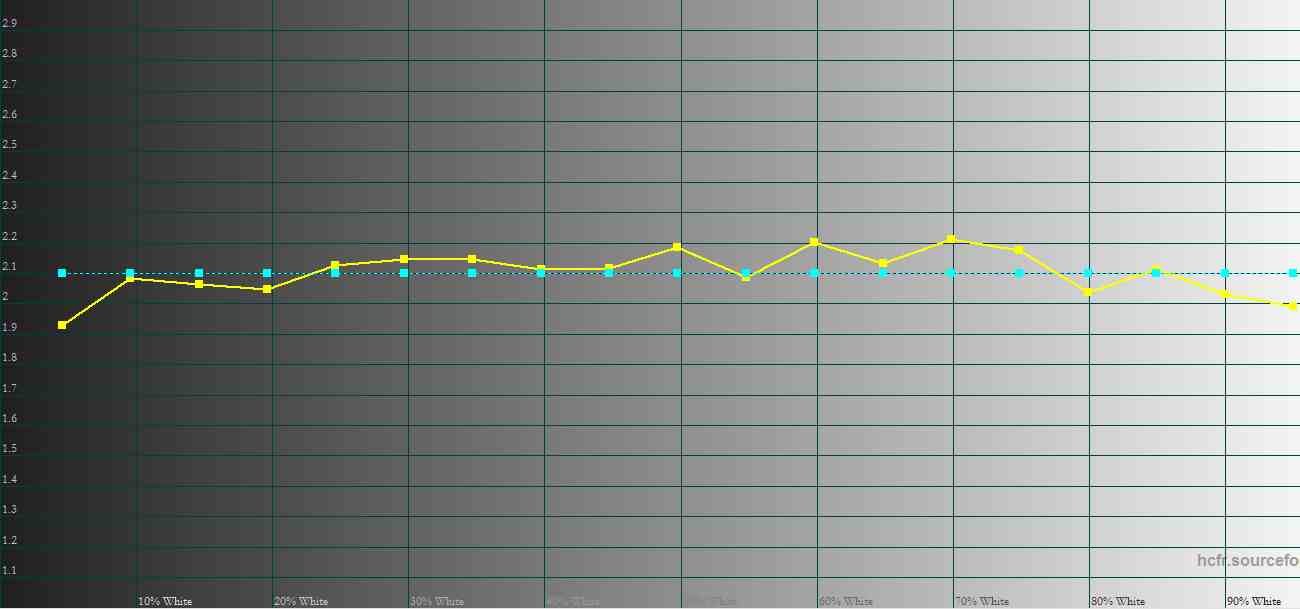

Γιάννη, παρατήρησα σε όλες τις default μετρήσεις το gamma πέφτει μετα το 60IRE. Μήπως, η τηλεόραση μου είναι σάπια? Τη βάφω μπλε και την πετάω στο Θερμαϊκό!

Η καμπύλη gamma που προσπαθούσα να ακολουθήσω είναι αυτή που ορίζει το BT.1886, όχι το 2.2. Φαίνεται με λευκό στα διαγράμματα. Πάνω το πριν και κάτω το μετά.
Σίγουρα επιδέχεται βελτίωσης, αλλά δεν είχα το χρόνο να ξαναπεράσω από όλα τα σημεία. Ένα πρώτο τεστ έκανα. Θα ακολουθήσουν πιο σοβαρές προσπάθειες.
Στο 80 IRE παρατήρησα ότι δε φτάνει το εύρος ρύθμισης του μπλε. Θα πρέπει να επιλέξει κάποιος μεταξύ gamma και RGB balance. Διάλεξα το δεύτερο.
Γενικότερα, τα 20 σημεία είναι λίγα και τα gradients δε δείχνουν ομαλά. Δε θα κρατήσω οποιοδήποτε calibration κάνω από το μενού της οθόνης, αλλά θα προτιμήσω ένα 3DLUT στο madVR.
