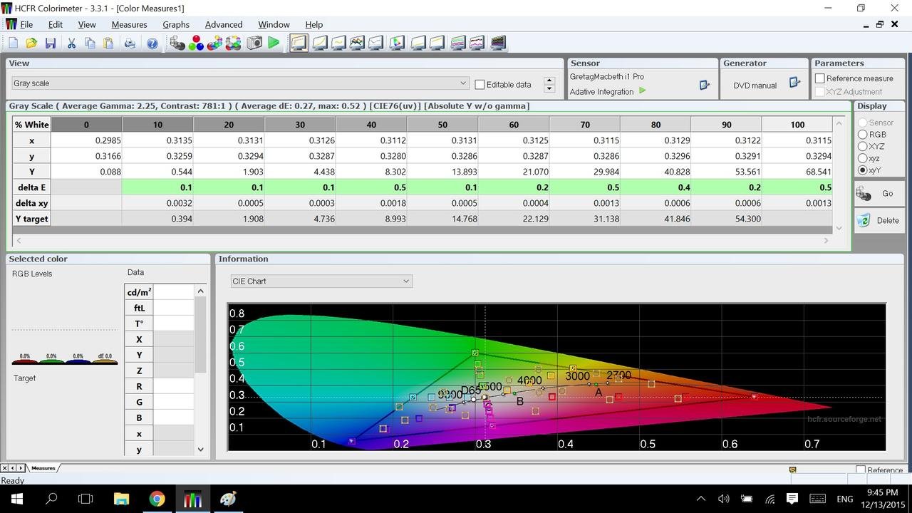

Μετά από πείραγμα του μπλε και του κόκκινου στο 80 και στο 30 έκανα μια αρχική μέτρηση του greyscale για να δω τι θα μου δείξει. Ορίστε και η φωτογραφία. Πως σας φαίνονται οι ενδείξεις ;
