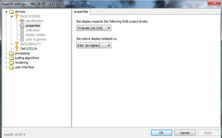

Μάστα..είσαι λάθος με τα levels. Άλλαξέ τα από εδώ και θα δεις να αναβοσβήνουν τα πάντα και στο κόντραστ και στο brightness, οπότε ξανασετάρεις.
Μόλις τα είδα όλα να αναβοσβήνουν! Τέλεια, μπράβο Γιάννη. Αυτή η ρύθμιση ήταν καταλυτική.

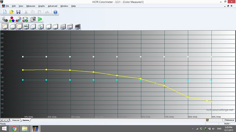

Λοιπόν θα ξαναπάρω μετρήσεις χωρίς πείραγμα στο PC, με gamma 2.4 στην τηλεόραση μόνο να δω πως πάει η καμπύλη.
Αν είναι κάτω απο 2.2, θα κάνω boost στο mad στο 2.4 και θα σας ποστάρω τα defaults (30 λεπτα να ψήσω την macbeth)
Λοιπόν στo color temp Cool με gamma 2.4 μόνο, και μετά με gamma 2.4+gamma madvr 2.5...Πάλι πέφτει :rifle:

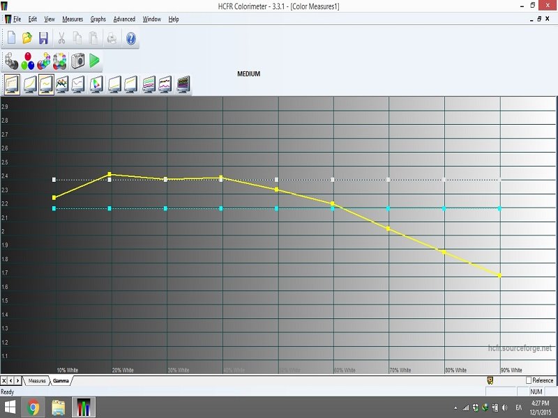

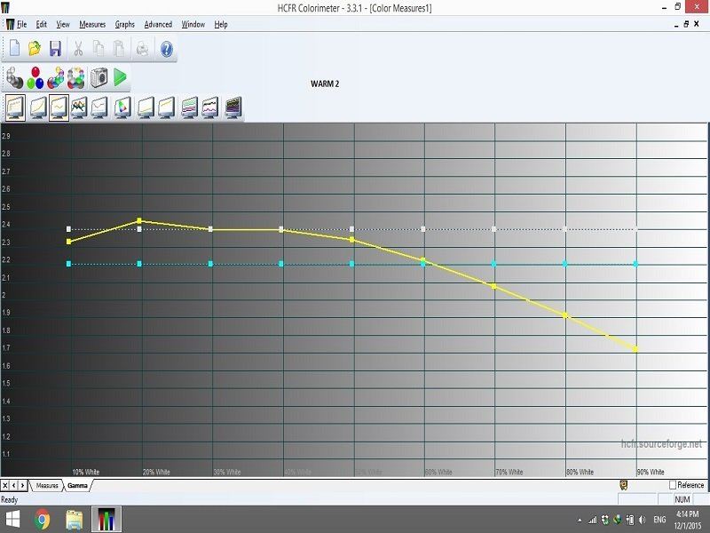

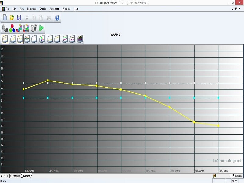

Έχουμε medium, warm1 και warm2 μαζί με mad 2.5gamma
Σε όλα τα mode η αντίθεση ήταν μεταξύ 85-90 και η φωτεινότητα 52-57. Παρατηρώ ότι ασχέτως της τελευταίας ρύθμισης που είπες σωστά να κάνω Γιάννη, ότι πάντα πέφτει.
