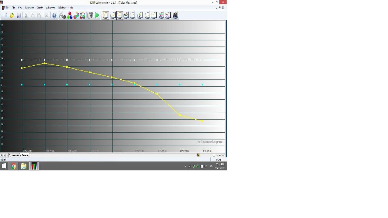

Καλημέρα, δεν έκλεισα μάτι και έπειτα απο πολλές προσπάθειες μπορείτε να δείτε τα αποτελέσματα στην κλίμακα του γκρι εδώ
τα
Το άτιμο το gamma, δεν λέει να ανέβει στο 2.2-2.4, και το luminance έχει και αυτό μια απόκλιση, αναμένω τα σχόλια και τις υποδείξεις σας.

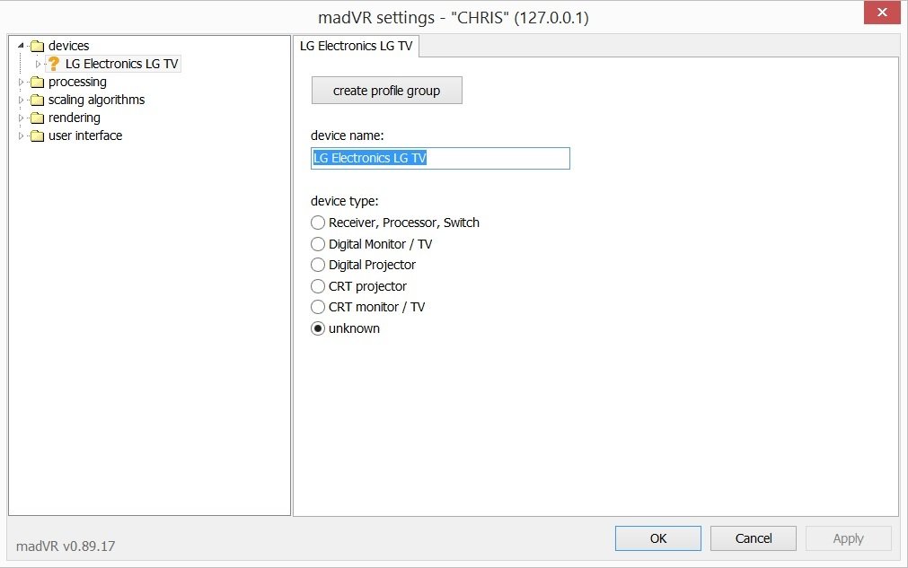

Ας κάνω το mad, αφου το έχεις δοκιμασμένο. Πες μου τι χρειάζετε να ρυθμισώ εκει

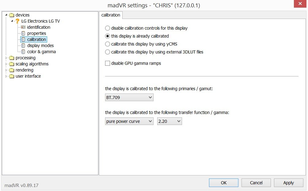

Παραθέτω εικόνα, και ερωτήσεις:
στον MPC-HC χρειάζατε να κάνω κάποια αλλαγή? Χρησιμοποιεί το EVR στο output.
Γιατί βάζω 2.2 και όχι 2.4, αφού θέλω να αυξηθεί to gamma

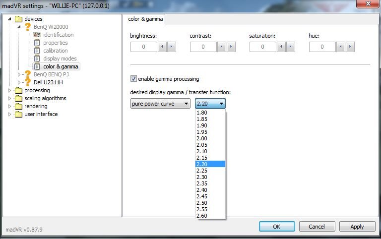

Στον mpc δεν πειράζεις τίποτα.
Βάζεις mad για renderer, αλλιώς δεν έχει νόημα η παρέμβαση.
Δεν βάζεις 2.2. Βάζεις 2.4 και μετράς. Αν είναι ακόμα χαμηλά, πας πιο ψηλά.
Τέλος, πηγαίνεις στην επιλογή color & gamma και όχι calibration.

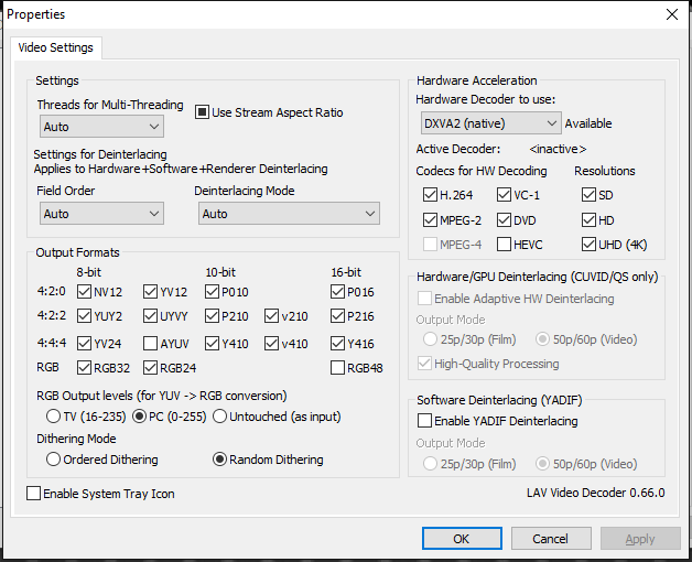

Αν δώσουμε στην κάρτα RGB4:4:4 (Full RGB) (γιατι αυτή είναι η πιο σωστή επιλογή; ), τότε στον lav video decoder, τι πρέπει να δηλώσουμε;
