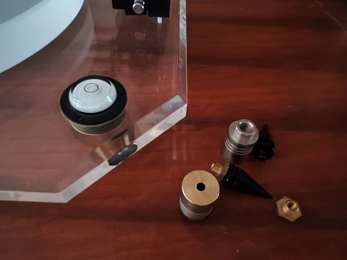

Εγώ πάλι δεν βρίσκω το λόγο γιατί ένα αλφάδι θα πρέπει να βρίσκεται μόνιμα επάνω στη βάση ενός πικάπ.
Είπαμε να κάνουμε πιστή αντιγραφή (στο μετρό του δυνατού) του αρχικού σχεδίου.
Και πέρα από αυτό, μου αρέσει οπτικά, κάνει αντίθεση με το μαύρο.
Κάποιους σίγουρα θα τους ενοχλεί.
Αν επιχειρήσουν να κατασκευάσουν τη πλατφόρμα μπορούν να το αγνοήσουν, θα γλιτώσουν 1,52 ευρώ. 🤗
Καλησπέρα Δημήτρη, ευχαριστώ.
Το συγκεκριμένο αλφάδι είναι ακριβώς αυτό που χρησιμοποίησαν στην ορίτζιναλ πλατφόρμα αλλά δεν το λες και ακρίβειας. (Υποθέτω)
Η απόκρισή του είναι άμεση αλλά δεν ξέρω κατά πόσο είναι ακριβής.
Το χρησιμοποίησα για λόγους πιστότητας στο αρχικό σχέδιο.
Το αλφαδιασμα του πικάπ γίνεται με μεγαλύτερο, παραλληλόγραμμο αλφάδι ,το συγκεκριμένο δεν το εμπιστεύομαι.
