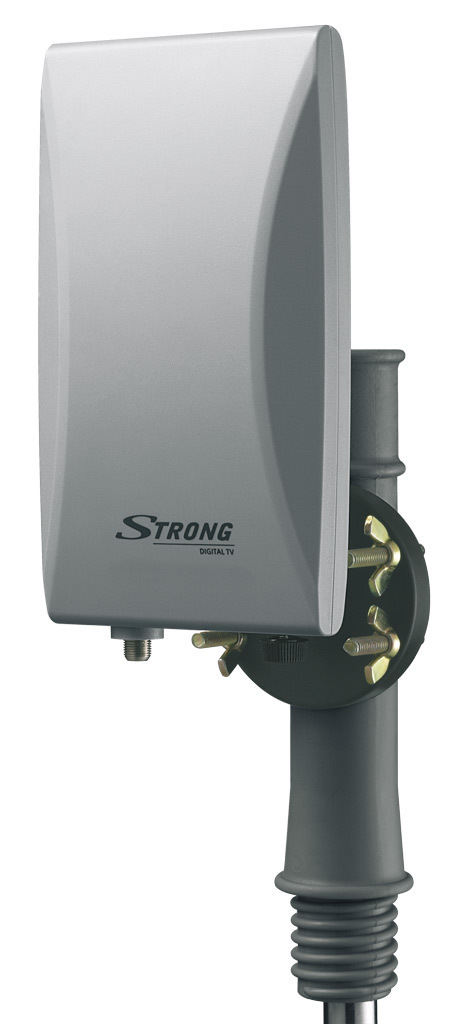

Παιδες καλησπερα ενδιαφερομαι για αγορα εξωτερικης κεραιας για εξοχικο στη Μανη...επειδη εκει εχουμε κατι ανεμους και ριχνουν δεντρα προτιμω να ειναι τετοιου τυπου.
Δηλαδη μικρη και ευκολα αφαιρουμενη...εχετε να προτεινετε κατι;Μιλαμε για περιοχη στη Μανη με σχετικα κακο σημα.
Ξεκινάς με λάθος σκέψη, δύσκολη λήψη και τέτοια επιλογή κεραίας δεν συμβαδίζουν.
Πάμε τώρα πιο αναλυτικά, Σωλήνες γεροί υπάρχουν δεν είναι ανάγκη να πας από μαγαζί ηλεκτρονικών να πάρεις τους κοινούς κουμπωτούς που πουλανε και είναι και ψεύτικοι. Μπορείς να πάρεις σωλήνα κανονική με 2 η 3 χιλιοστά πάχος γαλβάνιζε που είναι πολύ στιβαρή και γερή για να κάνεις την δουλεία σου.
Σε δύσκολη περιοχή χρειαζόμαστε μια καλή κεραία που να έχει μεγάλη απολαβή σε db έτσι ώστε να έχει και μικρότερες απώλειες σήματος σε συνδυασμό με ένα καλό ενισχυτή σήματος.
Για μένα προσωπικά η επιλογές σου είναι αυτές.
