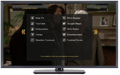

Μετά τις προτροπές σας 3-4 καταχωρήσεις πιο πάνω, ας πούμε πως κατέληξα στον Ferguson Ariva 650i. Επειδή θα αγοραστεί από διαδικτυακό κατάστημα και οι πωλητές φυσικά δεν έχουν ιδέα, σας έχω δύο ερωτήσεις.
Πρώτη ερώτηση που δεν επηρεάζει την επιλογή μου: Αν συνδεθεί με τηλεόραση που δεν είναι smart, αλλά στο σπίτι υπάρχει δίκτυο, θα έχω ιντερνετ στην TV?
Δεύτερη ερώτηση που δεν επηρεάζει την επιλογή μου αλλά ίσως επηρεάσει το ποσό αγοράς: Το κατάστημα που τον πουλάει, στην ίδια ιστοσελίδα (δεν την δημοσιεύω για να μην θεωρηθεί διαφήμηση αλλά αν θέλετε το κάνω) με τον αποκωδικοποιητή, έχει και ένα στικάκι, συγκεκριμένα το FERGUSON WI-FI W03 802.11 ADAPTER.. Υπάρχει λόγος να το αγοράσω?
Απάντηση: Ποιον ψηφιακό δέκτη να επιλέξω...
Ουσιαστικά δεν θα έχει ίντερνετ στην τηλεόραση. Θα μπορείς να έχεις πρόσβαση μόνο σε όποιες λειτουργίες διαθέτει ο δέκτης οι οποίες «τραβάνε» δεδομένα από το ίντερνετ.
Το ίντερνετ είναι ένα «μπιχλιμπίδι» περισσότερο παρά μια λειτουργία του δέκτη. Αρκετοί περιορισμοί και δυσκολίες χρήσης.
Ο αποκωδικοποιητής κυκλοφορεί μαζί ή χωρίς τον δέκτη WiFi. Κοίτα στην περιγραφή του καταστήματος που τον βρήκες, πιστεύω ότι τον περιλαμβάνει.
Αν δεν έχεις δέκτη, δεν συνδέεται στο ίντερνετ. Μπορεί όμως να χρησιμοποιηθεί με οποιοδήποτε δέκτη WiFi με τσιπ Ralink RT5370. Μπορείς να βρεις σε πολύ χαμηλή τιμή, αλλά έχε υπ' όψιν ότι της Ferguson έχει δυνατή λήψη.
Re: Ποιον ψηφιακό δέκτη να επιλέξω...
Απο το παραπάνω screenshot βέβαια λείπει το μεγάλο ατού του δέκτη, το IPTV.
Α ναι, και το YouPorn :p
