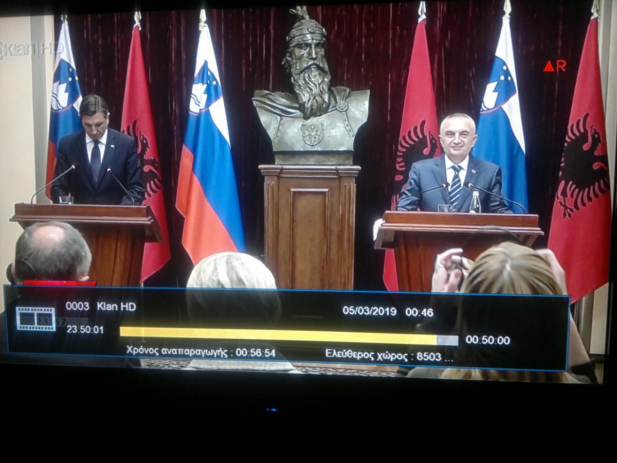

ελα ξανα μες τις 1¨30 μετα που πιστευω να εχω και φωτο να δεις, αλλιως αυριο αν ειναι αργα... πρωτη φορα δοκιμαζω 2 εγραφες ταυτοχρονα (στον ιδιο διαυλο) ... τις εβαλα σε προγραμμα να ξεκινησουν μονες τους ... η μια (πρωτη 23:50) ηδη ξεκινησε μονη της, τωρα γραφει
υποψην ειναι στα αλβανικα που δεν εχουν egp, ομως το edition ηδη ξεκινησε να γραφει 23:50
δεν υπαρχει προβλημα, εγω πιο πολυ ραδιο ακουω, ειναι εκει και γραφει μονο του αλβανικα (επειδη ειναι τα μονα που εχω HD)
Δεν υπαρχει εδω κερκυρα digea HD

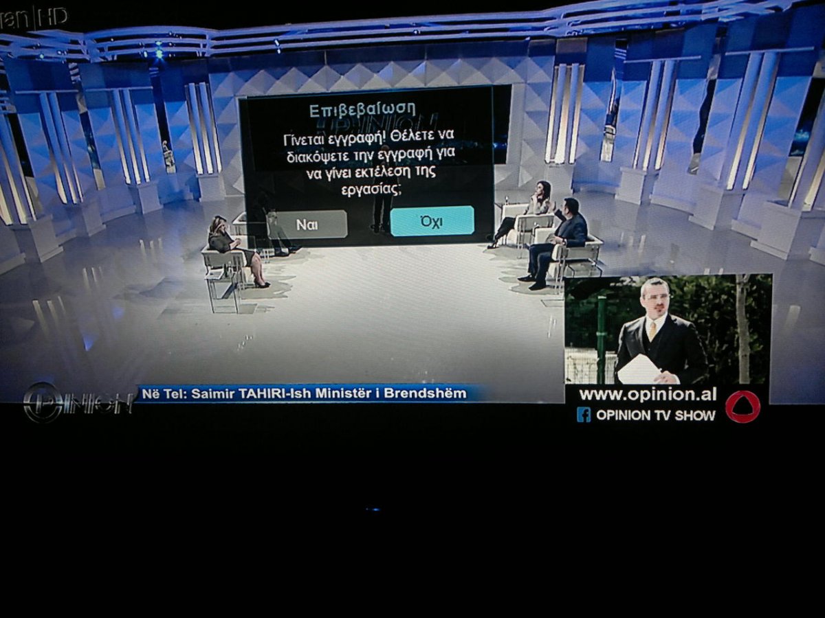

ενταξει εγραψε ... δεν με αφησε να κανω 2 εγραφες ταυτοχρονα, ζητησε να κλεισω τη μια εγραφη για προχωρησει στην αλλη (δες φωτο) παροτι στην ιδια συχνοτητα
η μια φωτο ειναι 3-4 λεπτα πριν τελειωσει η εγραφη (δειχνει ημερομηνια, ωρα πραγματικη ... και διαρκεια εγραφης απο κατω του info bar)

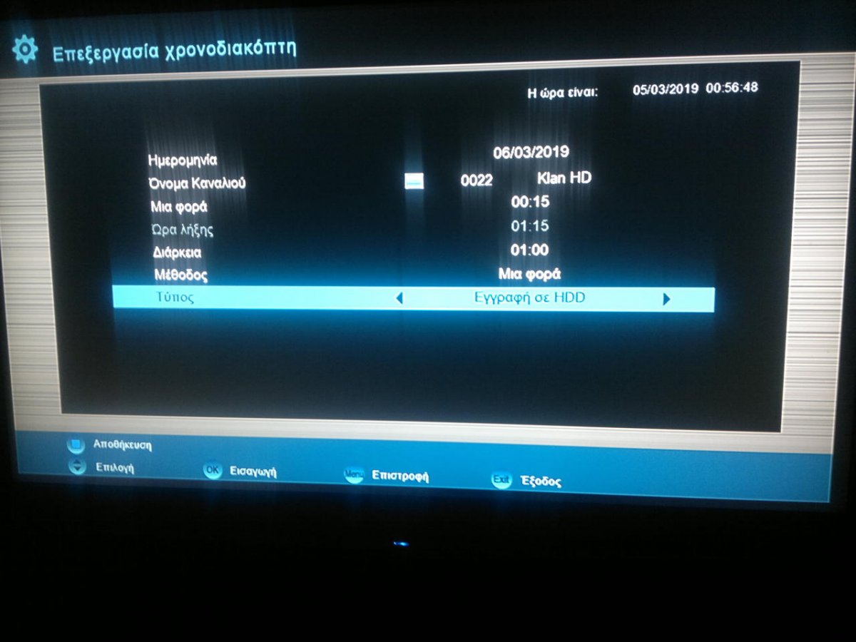

η αλλη φωτο ειναι οι ρυθμισεις κανονισμενο για αυριο (να δεις και το μενου εκει) ... επισης μολις δοκιμασα το record timer με τον δεκτη στο stand by ... δεν δοκιμασα τι κανουν οι αλλοι, αλλα σε αυτο οταν ερθει η κανονισμενη ωρα εγραφης, ανοιγει τον δεκτη και γραφει αυτοματα
Οποτε και να το ξεχασω ή με παρει ο υπνος να ανοιξω tv αυτο θα ανοιξει μονο του να γραψει
