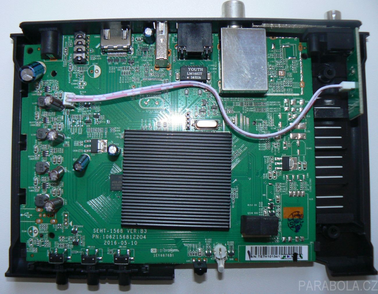

ξερει κανεις με τι παιζει ο technisat digipal t2 hd? στο κομματι ληψης? βλεπω εχει καλες πληροφοριες σηματος και ρυθμιστη κεραιας ... αλλα ειναι πανκριβος για μονο επειγιο ... ξερουμε chipset?
Βρήκα μόνο φωτογραφία από το εσωτερικό του
Τα Technisat είναι γερμανικά, οπότε ακριβά. Όμως, υποστηρίζει Η.265, δικαιολογώντας εν μέρει την υψηλή τιμή του.
Δεν υποστηρίζει αρχεία mkv, κάτι που θα πρέπει να το έχουν υπ' όψιν τους όσοι ενδιαφέρονται να βλέπουν βιντεάκια μέσω του δέκτη αντί της τηλεόρασής τους.
Μου κάνει εντύπωση η κατάληξη .ipad του αρχείου αναβάθμισης, δεν θυμίζει αρχείο κάποιου κινέζικου/ταϊβανέζικου τσιπ. Σε συνδυασμό με την υποστήριξη αρχείων mp4 αλλά όχι mkv, μου δίνει την εντύπωση ότι πρόκειται για τσιπ μεγάλου κατασκευαστή.

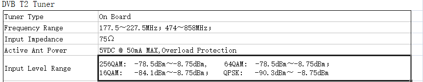

Εστειλα μυνημα στη ferguson γιατι ενδιαφερομαι αν to 760i εχει qam 256 (με αυτο βγαινουν τα Αλβανικα σε dvb t2 που καποτε περναει σημα και μεχρι σεμπεμβρη θα βαλουν dvb t2 και διπλα μου στα Εξαμιλια) και εχει Ελληνικο menu ... και απαντησαν Ναι και στα 2
Bαζω οπως πηρα την απαντηση, οποτε αν δεν εχουν Ελληνικα δεν φταιω εγω ... ομως το ferguson t265 ΔΕΝ εχει Ελληινικο menu ... αλλα ενταξει μονο το teletex χανω στο τ265 που βγαινει με λατινικα, το epg ειναι οκ (οταν δουλευει) στο τ265 το εχει και Αγγλικα και Ελληνικα
Hello,
See the answers on RED COLOR
1- does support dvb T2 HD (not just dvb t HD but dvb T2 HD)
YES See technical card:
http://ariva.tv/datasheets/Ferguson-Ariva_T760i-gb.pdf
2- Also does support modulation 256 QAM for dvb T2 HD? (there are several dvb t2 HD Albanian channels transmitting in my area and arriva t265 can not get them with quality levels seems does not support 256 qam)
YES
3- does support Greek Language?
YES
