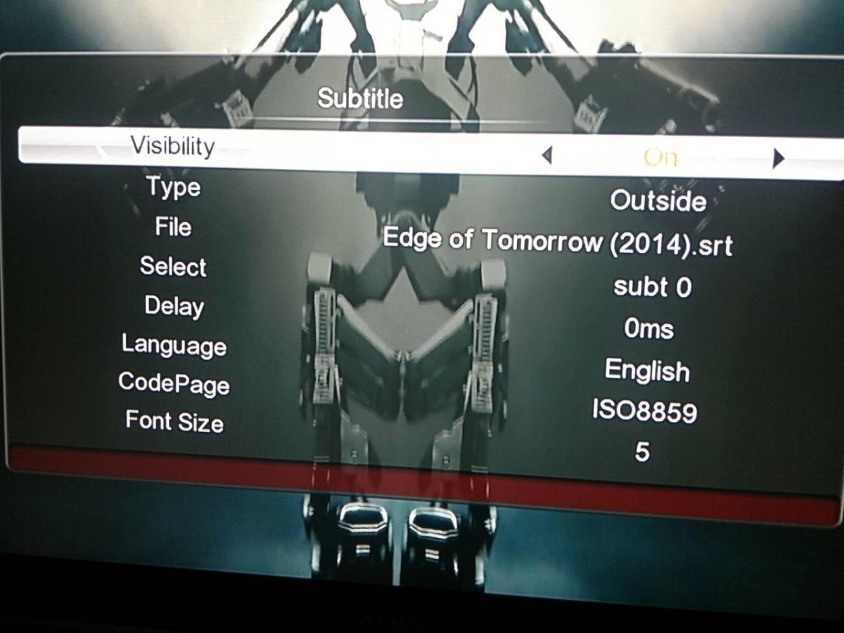

... με λιγα λογια τα δικα μου θεματα (αν ειναι για καποιους) ... οι ταινιες mp4 απο το κινητο δεν εχουν θεμα οσες εχω βαλει ... απο ιντερνετ ταινιες που κατεβασα για δοκιμη δεν τις παιζει ειδικα αν εχουν υποτιτλους, ισως να φταιει και κατι με τον ηχο πχ mpeg1,2 aac κλπ που τα mp4 τυχαινει να εχουν διαφορους ηχους format, εχουν αυτο το κακο ή καλο
Δεν εχει ρυθμισεις υποτιτλων στο pvr
Η εικονα στο ferguson t265 ειναι καλυτερη αλλα το edision εχει ρυθμισεις εικονας και ερχεται στα ισια του
το edision παιζει πολλα περισσοτερα αρχεια σε pvr (καποια mp4) mts απο τον prime hd, flv (flash), τις εγραφες απο το ferguson τ265 τις παιζει και αυτες κλπ σε σχεση με το ferguson t265 που δεν παιζει τις εγραφες απο το prime hd & edition ... αλλα ο ferguson t265 οτι format μπορει να παιξει (πολυ πιο λιγα) μεχρι τωρα δεν εκανε κανενα προβλημα
Αν ο υποτιλος ειναι λαθος στο edision, δεν παιζει την ταινια

Αλλα τον περιμενω σαν το ferguson t265 σε θεματα pvr με ρυθμισεις υποτιτλων (μικρο μεγαλο μεγεθος, εσωτερικη, εξωτερικοι και δεν χρειαζεται ο υποτιτλος να ειναι στο ιδιο φακελο, σε αφηνει να βρεις οποιο φακελο θελεις) και οσoυς υποτιτλους εβαλα τους επαιξε ολους και οσες ταινιες mp4 απο ιντερνετ και κινητο ... ελπιζω να τα εχει σαν το ferguson t265

Απο την αλλη ο edision proton t265 υπαρχει παντου παιζει πολλα περισσοτερα αρχεια video (εχει παιξει καποια mp4, mts, ts, flv flash που δοκιμασα, και σιγουρα παιζει πολυ πιο πολλα) , εχει επισης το go to, αλλα σε εμενα ταινιες που κατεβασα απο internet σε mp4 δεν τις παιζει ολες, απο κινητο mp4 δεν ειδα ποτε προβλημα ... αλλα αν διαβασεις πιο πισω σε αλλους δεν κανει καθολου θεμα σε mp4
Το epg αψογο, και μαλιστα με πολλες παραμετροποισεις
Το λογισμικο 1.0.7 το βρισκω πολυ ποιο ευαισθητο σε dvb t που ειμαι σε δυσκολη περιοχη, κατα 20% καλυτερο του ferguson αν καποιος ειναι σε δυσκολη περιοχη (δεν ισχυει το ιδιο με το τελευταιο λογισμικο 1.3.9)

ο edision εχει μερικες επιλογες καναλιων στο move channels και μια απο αυτη ειναι μεσω TP που τα μετακομιζει ολα στην ιδια συχνοτητα στη σειρα που θελεις, μιλαμε για το πολυ λεπτο εκανες την δουλεια σου
δηλαδη ερτ1,2,3,βουλη,σπορτ τα βαζει στο τελος αν θελεις, ολα μαζι με τη μια
