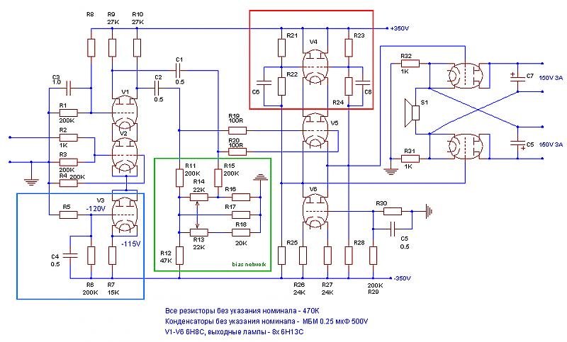

Tο βασικο σχηματικο των Atma sphere ,,,οντως απλο και εξυπνο,,:a0210:

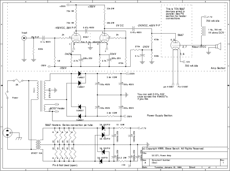

Έχε πάντως υπόψιν σου ότι μπορείς να φτιάξεις OTL ενισχυτή με την μορφή
Parallel SET! Το θέμα είναι ποιός θα το τολμήσει όμως. Θα ήθελα μιά απόλυτα
έγκυρη απάντηση γιά το αν η Atmasphere έχει στην γκάμα της τέτοια
υλοποιήση!!!!

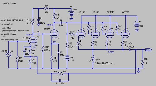

Αυτο που λες εχει υλοποιηθει κατα καιρους.
Εδω θα βρεις σχεδια σχετικα με τετοιους.
http://www.audiocraftworks.gr/gr/designs.asp?main_id=1&Sub_id=37
Ειδικα αυτος με τις 6AS7(6080WC) ειναι και απλος.
Το θεμα ειναι τι το φοβερο περιμενεις.
Κατι οπως το δευτερο?
Με 16 6C19p παιρνεις 20watt,αλλα θελεις και ενα τσοκ για 1,6Α.....
Που βρισκουμε τετοιο?
Σε οποιαδηποτε καλη Τσοκερί
(παλια τα λεγανε Τσοκοπωλεια)-bye-
