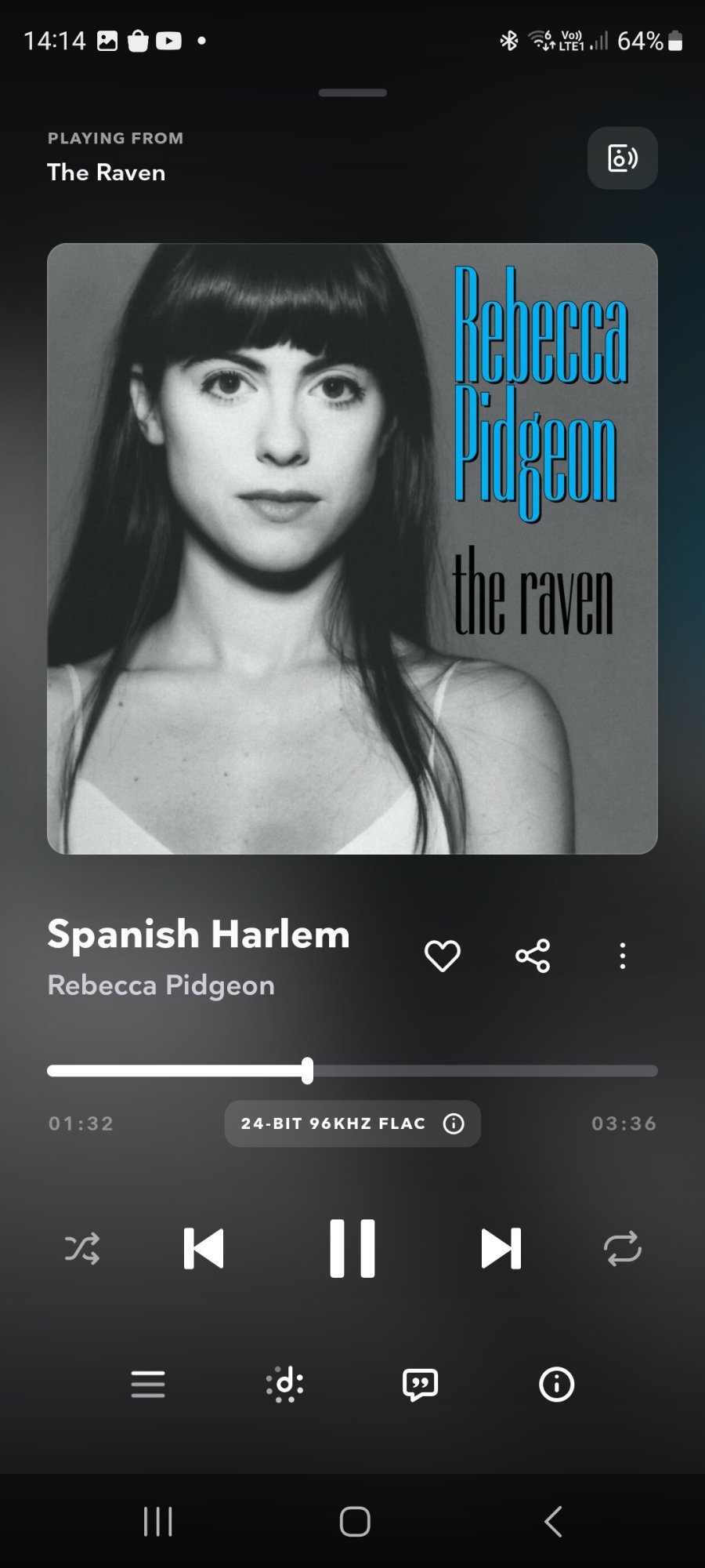

Rebecca Pidgeon - The Raven
Audiophile Ηχογράφηση
Τα παράγωγα της στη Δισκογραφία και στο Tidal
Το άλμπουμ αυτό που κυκλοφόρησε στα 1994 υπήρξε σταθμός στην ιστορία των audiophile ηχογραφήσεων. Παραγωγή της γνωστής για τις Audiophile εκδόσεις της Chesky Records. Ηχολήπτης ήταν ο διάσημος Bob Katz, συνιδρυτής της Chesky Records. Εμείς τον ξέρουμε από τα βιβλία του για το Mastering και την αρθρογραφία του στο περιοδικό Stereophile, όπου έγραφε στο δικό του χώρο, στη Bob Katz's Corner. Και από τη δισκογραφία πολλών διάσημων ονομάτων που είχε την ευθύνη (προπάντων του Mastering).

Εχουμε πει σε προηγούμενα posts, ότι ειναι πολύ δύσκολο να εξακριβώσουμε από που προέρχονται τα αρχεία που χρησιμοποιεί το Tidal και αν είναι ακριβώς ίδια με αυτά που έχουμε στην κατοχή μας και στη μουσική μας βιβλιοθήκη. Καμμιά φορά ωστόσο συμβαίνει να είμαστε τυχεροί και μπορούμε να ξέρουμε!
Το άλμπουμ τυχαινει να το έχω σε CD format (44,1 KHz/24 Bits) και στην original Hi-Res version, 88,2 KHz/24 Bits.
Αν κάποιος ενδιαφέρεται να τα ακούσει, ας μου στείλει π.μ.)
Σε αυτό το format (88.2/24) έγινε η μίξη και το τελικό Mastering από το Bob Katz. Και από αυτό προήλθαν ως παράγωγα το CD και το SACD. (Για τη Stereo version είμαι σίγουρος, για την πολυκάναλη έχω αμφιβολίες).
Γιατί 88.2/24?
Οι audiophiles μάλλον παραξενεύονται. Έχουμε συνηθίσει να βλέπουμε 96/24. Ή 192/24 (τι ωραίο!), όταν έχουμε αρχεία υψηλής ανάλυσης. Αυτό το 88.2/24 τι ρόλο παίζει;
Πολύ απλά το 88.2/24 αφενός είναι format υψηλής ανάλυσης, αφετέρου κατά τη μετατροπή του σε άλλα formats παράγονται λιγότερα σφάλματα. Η μετατροπή είναι μαθηματικός υπολογισμός. Ως εκ τούτου μετατροπές που είναι ακέραια υποπολλαπλάσια ή ακέραια πολλαπλάσια παρουσιάζουν και το μικρότερο σφάλμα.
Το CD format είναι ακέραιο υποπολλαπλάσιο 1:2 δειγματα (88.2=44.1). Το SACD είναι ακέραιο πολλαπλάσιο x32.
Το αγαπημένο για πολλούς 96/24 είναι πολλαπλάσιο x1,0884353741. Δηλαδή όχι ακέραιο. Υπάρχει λοιπόν ένα πολύ μικρό μαθηματικό σφάλμα. Ότι αυτό είναι πάρα πολύ μικρό και δεν είναι ακουστά είναι άλλο θέμα. Υπάρχει όμως και είναι σφάλμα.
Το άλμπουμ στο Tidal βλέπουμε ότι είναι σε format 96 KHz/24 Bits (ή για συντομία 96/24, το FLAC είναι format συμπίεσης, όχι κωδικοποίησης ήχου, δεν μας ενδιαφέρει).
Είναι παράγωγο με Upsample του αρχικού Mastering (88.2/24 Upsample -> 96/24).
Γιατί αυτό και όχι το original?
Δε γνωρίζουμε, αλλά μπορούμε να κάνουμε λογικές υποθέσεις:
-Ότι οι παραγωγοί, ιδιοκτήτες των πνευματικών δικαιωμάτων και των original Master Files δεν θέλουν να τα δώσουνσε κυκλοφορία. Είναι γι' αυτούς προτιμότερο να δώσουν κάποιο παράγωγο με ένα ασήμαντο μικρό μη ακουστό σφάλμα και όχι τα original αρχεία.
-Για λόγους μάρκετινγκ. Το 96/24 χτυπάει καλύτερα στο μάτι από το 88.2/24. Η άγνοια που έχει ο περισσότερος κόσμος για τα format συντελεί. Όσο μεγαλύτερα νούμερα, αρα τόσο το καλύτερο! :cool:
Όλοι να είναι ευχαριστημένοι! 😁
Γιατί 88.2/24?
Εν τω μεταξύ στο qobuz το έχει και σε 24/192-αλλά όχι σε 88.2
