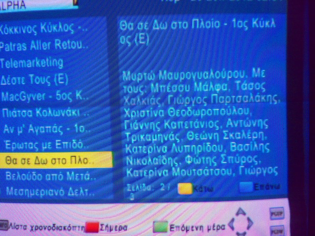

2) Πατώντας το κουμπί EPG και βλέποντας τον ηλεκτρονικό τηλεοπτικό οδηγό προγραμμάτων, παρατήρησα ότι στα τηλεοπτικά προγράμματα που έχει μεγάλο κείμενο η περιγραφή και ξεπερνάει την πρώτη σελίδα (σειρές, ταινίες κτλ), με το κίτρινο κουμπί μπορείς να κατέβεις στην δεύτερη σελίδα για να διαβάσεις το υπόλοιπο του κειμένου, αλλά ενώ το κείμενο δείχνει να έχει συνέχεια σε τρίτη σελίδα και ίσως και σε επόμενη, δεν σε αφήνει να κατέβεις άλλο.
Δηλαδή ανεξαρτήτως μεγέθους περιγραφής του τηλεοπτικού προγράμματος (μια, δύο, τρεις σελίδες κτλ) το EPG σου δείχνει πάντα δύο σελίδες.
Ξέρει κανένας τι παίζει και πως λύνεται αυτό ; Σε όλους τους δέκτες έτσι είναι ;

Για το 2) το EPG των καναλιών πάντα περιορίζεται στις 2 σελίδες. Εκτός από το κουμπί που εμφανίζει τις πληροφορίες του προγράμματος πρέπει να υπάρχει και άλλο ένα κουμπί που εμφανίζει και την δεύτερη σελίδα και άλλο ένα κουμπί να σε ξαναγυρνάει στην πρώτη σελίδα. Στο παράθυρο της πρώτης σελίδας πρέπει να γράφεται ποιά είναι τα άλλα δύο κουμπιά. Αυτό στους M-Star σαν τον συγκεκριμένο δέκτη, γιατί στους ALI όλη η περιγραφή βγαίνει σε μία μόνο μακριά σελίδα.
Πάντως μόνο η Digea έχει και τις δύο σελίδες. Εδώ και πάρα πολύ καιρό η ΕΡΤ έχει μόνο μία σελίδα και κόβει την δεύτερη. Και μένει η περιγραφή στην μέση.

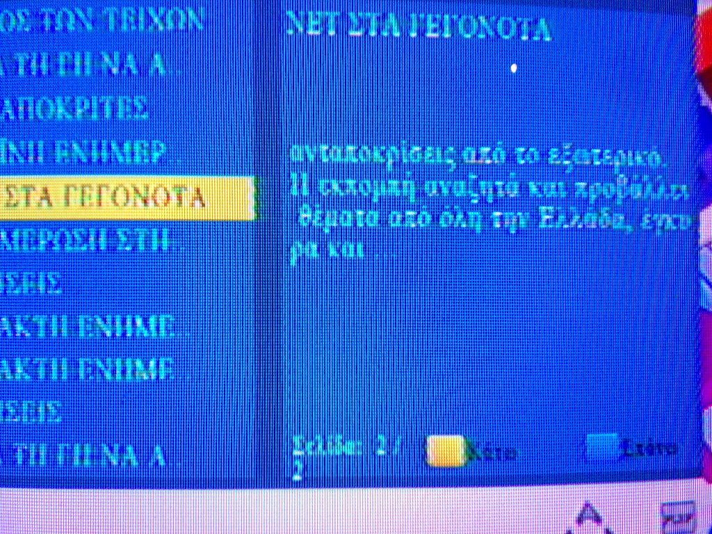

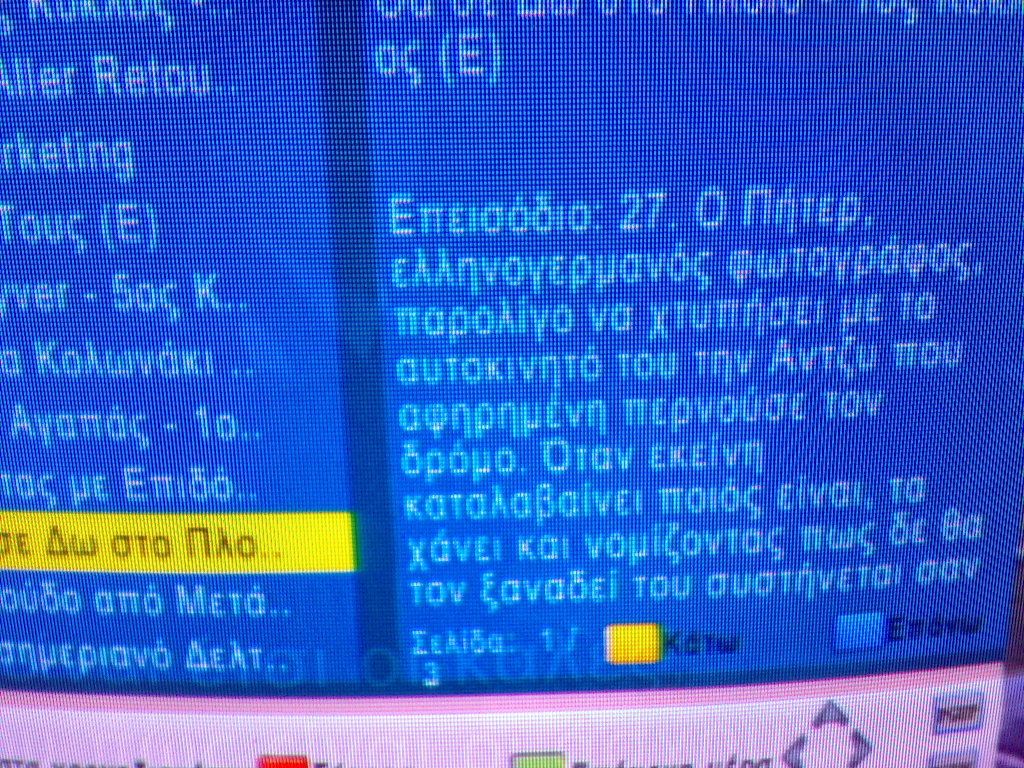

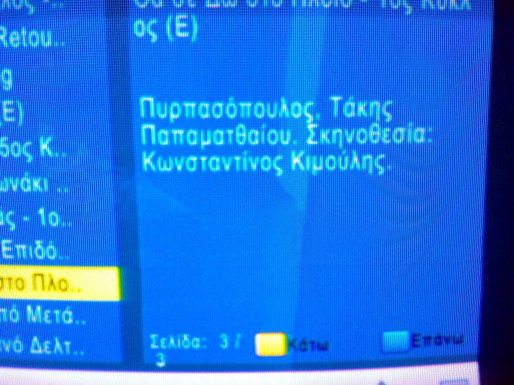

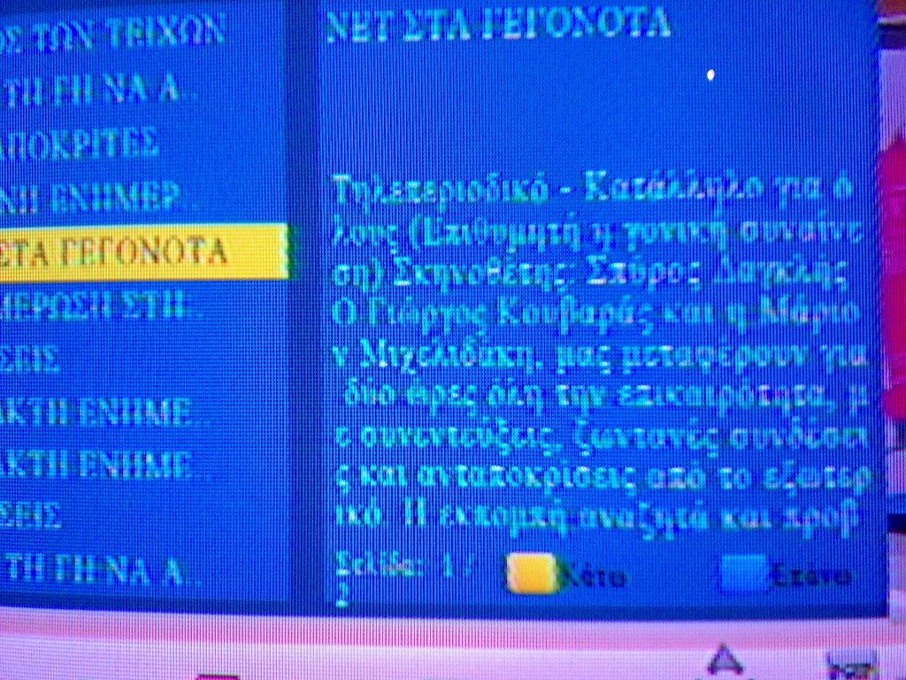

Και στην παλιά και στην νέα έκδοση λογισμικού στον δικό μου, αν πας στο EPG σε οποιοδήποτε πρόγραμμα θα εμφανίσει κάτω αριστερά ως πληροφορία στο πλαίσιο όπου γράφεται η υπόθεση "Σελίδα: 1/Χ". Συγκεκριμένα, στον Αντ1 19:00-20:00 στα "Εγκλήματα" αναφέρει "Σελίδα 1/3" και το ίδιο και στον ALPHA στις 10:45-11:45 στο "Θα σε δω στο Πλοίο". Είναι προσβάσιμες κανονικά και οι 3 με το κίτρινο να σε πάει "Κάτω" και το μπλε "Επάνω" και όταν φτάνει στην τρίτη πάει πάλι από την πρώτη του ίδιου προγράμματος. Κόκκινο= "Σήμερα" και πράσινο= "Επόμενη Ημέρα".
(Μιλάμε για ποιότητα φωτογραφιών για Πούλιτζερ, όχι αστεία, χαχα! Εν πάσει περιπτώση, θέλω να δείξω αυτό που εννοώ, ότι δηλαδή αναγράφει τις συνολικές σελίδες και τις διαβάζει όλες)
Στα κανάλια της ΕΡΤ υπάρχουν 2 σελίδες και η περιγραφή σταματάει στην 2η με αποσιωπητικά....
Για του λόγου το αληθές μερικές ακόμη εκπληκτικές φωτό, αυτή τη φορά από ΕΡΤ με την παλιά έκδοση λογισμικού (βλ. γραμματοσειρά)
Τελικά δεν ισχύει παντού αυτό με τα αποσιωπητικά. Κάπου απλά το κόβει απότομα χωρίς φρου-φρου κι αρώματα :D
Δεν το θυμάμαι να είναι σε 3 σελίδες, εκτός αν τώρα τελευταία γράφουν περισσότερες πληροφορίες. Έχω αρκετό καιρό να χρησιμοποιήσω τον M-Star 7828 μου σε κανάλι. Πάντως οι ALI μου έχουν όλη τη περιγραφή σε μία σελίδα και απλά καταλαβαίνεις ότι στην ΕΡΤ δεν είναι ολοκληρωμένες οι πληροφορίες. Και στον NEC μου μόνο μέχρι δύο σελίδες έχω δει.
Τα κουμπιά μετακίνησης που είπα τα βρήκες μόνος σου. Είναι όλα αυτά τα χρωματιστά πλήκτρα που αναλαμβάνουν έναν ρόλο. Έτσι είναι και στους 7828.
Ισχύει αυτό που έγραψε ο tolias από την αρχή, ότι είναι πρόβλημα των καναλιών της ΕΡΤ που κόβονται οι σελίδες στο EPG.
Πράγματι mad_max τα άλλα κανάλια δείχνουν κανονικά τις περιγραφές των προγραμμάτων στο EPG, άρα φταίει η ΕΡΤ όχι ο δέκτης.
