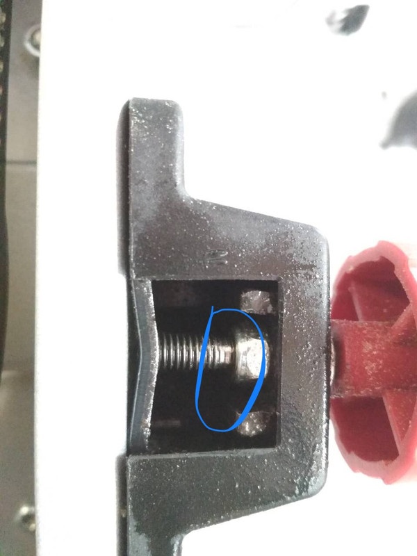

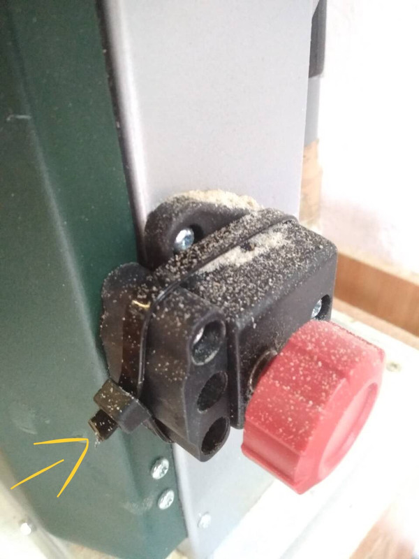

Αλλα ειχα και ενα αλλο θεμα. Δεν ανοιγε η κατω πορτα. Δεν ξερω αν φταιω γω, αλλα τα πασα τα «εφαγε».

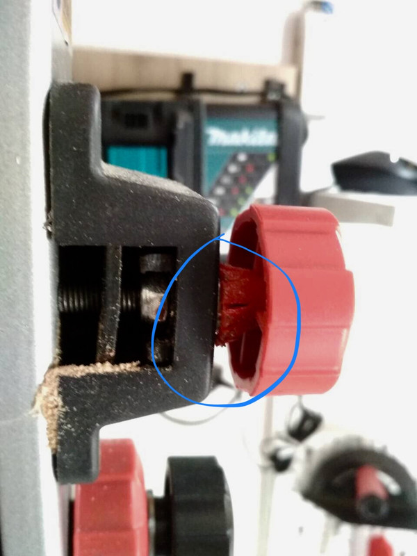

Στο πανω κλεισιμο απο καιρο ειχε φθαρει η πλαστικη πεταλουδα...
Ετσι επινοησα το δικο μου fast open-close system.

Μέ τό πού ξεκινάω καί κοιτάω τίς φωτογραφίες καί βλέπω φαγωμένα πάσα,μετά η πλαστική πεταλούδα σέ φάση "εντατικής",μετά βλέπω τό επινόησα ένα δικό μου fast open-closed σύστεμ,έ λέω ωραία ο Νεκτάριος θά έχει φτιάξει τά γνωστά ξύλινη πεταλούδα στύλ μαργαρίτας,θά έχει βάλει φυτευτό πάσο στήν πεταλούδα μέ μιά μικρή κομμένη ντίζα κολλημένη,η βίδα μέ εξάγωνο κεφάλι καί θά έχει σκάψει μπροστά τήν πεταλούδα νά κάτσει μέσα τό κεφάλι τής βίδας, καί θά τήν έχει κάνει καινούργια,κάνω ανυπόμονος scrolling νά δώ τήν επόμενη φωτό καί αντ' αυτού βλέπω τό tire up καί λέω εδώ είμαστε πχιότητα. :grinning-smiley-043
