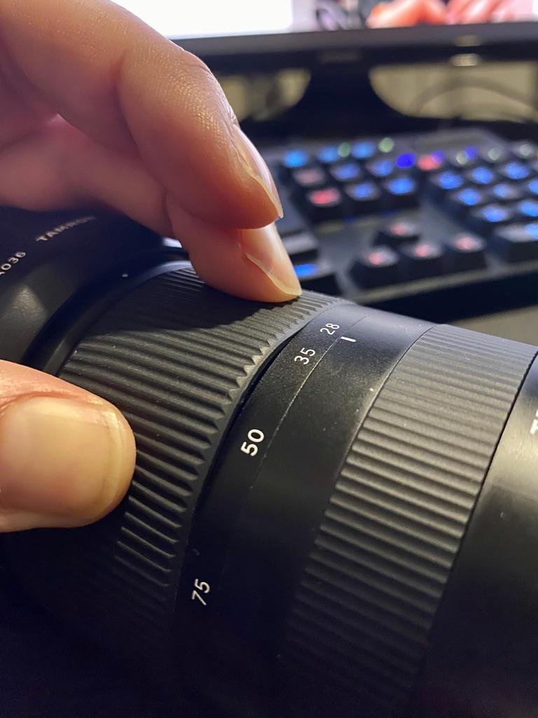

εχω εναν tamron FE 28-75mm 2.8 κι εχει ξεκολησει το λαστιχενιο δαχτυλιδι του ζοομ... ξερει κανεις αν αξιζει να το παω αντιπροσωπεια ή να το φτιαξω μονος μου (και πωσ) ?

Συνήθως δεν έχουν κόλλα (γιατί ξηλώνονται και σε τυχόν επισκευή) , εξαρτάται και από την επιφάνεια του πλαστικού που καλύπτουν, αν είναι λίγο σαγρέ και το νέο λάστιχο που θα αγοράσεις θα είναι σίγουρα πολύ πιο σφιχτό οπότε δεν θέλει κόλλα για να υπάρχει πρόσφυση.
Δες εδώ σε ένα αντίστοιχο φακό Canon.:
Αλλά υπάρχει και άλλος ένας τρόπος να δοκιμασεις που δουλεψε σε ένα τύπο στο dpreview , έβαλε το υπάρχον λάστιχο στο ψυγειο, πέρασε με διπλής όψης ταινία 3M το βαρέλι και ξανά έβαλε το λάστιχο πατώντας το καλά. Αν το πάχος της ταινίας είναι τόσο όσο θα καλύψει τη διαφορά και το λάστιχο θα κολλήσει πάνω στο βαρέλι.

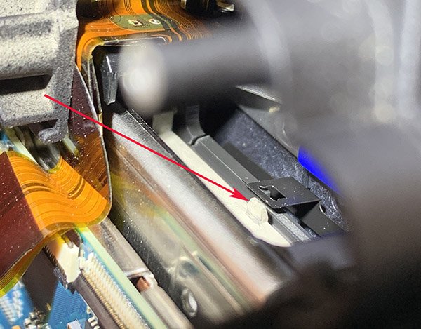

Από πλαστικό η βάση που σπάει.... Θα μπορούσε να είναι από αλουμίνιο η μαγνήσιο....
Η τσιγκουνιά τους σε όλο το μεγαλείο, θυμήθηκα που η sony έβγαζε πριν μερικά χρόνια μηχανές με πλαστική μοντούρα και όλοι πλήρωναν έξτρα χρήματα και της άλλαζαν....

Μπορει να προκειται για πλαστικα εξισου ανθεκτικα με καποια μεταλλα . Ισως να το κανουν για να κρατησουν το βαρος σε λογικα επιπεδα οπως ακριβως κανει και η canon στους νεους RF φακους.
