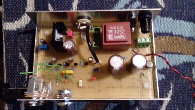

Ευχαριστω ! Εβαλα την πλακετα στο κουτι με τους αποστατες προχειρα τοποθετημενους και οι μεγαλοι ηλεκτρολυτικοι απεχουν κυριολεκτικα μια τριχα απο το καπακι... πιεζοντας το καποιος πολυ ελαφρα γινεται επαφη, με το πλαστικο βεβαια μερος των πυκνωτων. Θα καλυψω εκεινο το μερος με μονωτικη καλου-κακου.
Με την ευκαιρια, ποιο κομματι του κατω μερους του κουτιου πρεπει να καλυψω με πλαστικο για αποφυγη ηλεκτροπληξιας απο τα 230V;

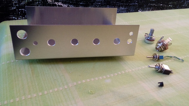

Σημερα οτι ελευθερο χρονο ειχα τον αφιερωσα στις μετρησεις για το μπροστινο πανελ. Ολες οι τρυπες πρεπει να πανε 1mm ψηλοτερα γιατι το κατω τζακ εισοδου σχεδον βρισκει κατω. Επισης ο μεταλλικος αξονας των ποτενσιομετρων πρεπει να κοντυνει κατα 4mm ωστε τα κουμπια να ερθουν οσο πιο κοντα γινεται στο μπροστινο μερος. Συνεχιζουμε αργα αλλα σταθερα !
Καλημερα, σημερα τρυπηθηκε το μπροστινο πανελ του κουτιου. Εχω ενα θεματακι με το καλωδιο των 230V, αυτο που στηριζει το καλωδιο απο στριψιματα - τραβηγματα κλπ. ερχεται αρκετα μεσα με αποτελεσμα να ερχεται ακριβως μπροστα και πανω απο την κλεμα, μετα βιας χωραει κατσαβιδι για το βιδωμα των καλωδιων. Οποτε θα προσπαθησω να τα στρεψω προς τα κατω και πλαγια της κλεμας και μετα να τα βιδωσω πανω της.
Το τρυπημα τελειωσε, μπηκαν καλωδια οπου επρεπε. Η κλεμα ξεκολληθηκε, ξανακολληθηκε δυο τρυπες παρακατω και πλεον οριακα μπορω να συνδεσω τα καλωδια των 230V.

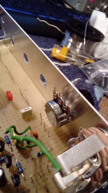

Πειραζει αν τα ποτενσιομετρα κολληθουν απο την πανω μερια με μικρα καλωδιακια μονα ή πολυκλωνα οπως δειχνω στη δευτερη εικονα;... θα με βολευε πολυ μιας και πρεπει να εχει μπει πωτα η πλακετα στη θεση της και να κολληθουν μετα.
Συγγνώμη για την καθυστερημένη απάντηση, αλλά ήταν μια δύσκολη μέρα σήμερα. Χαίρομαι που βρήκες λύση για την κλεμα. Τα ποτενσιομετρα μπορούν να κολληθουν έξω και μετά να βιδωθουν, αν αυτό δεν βολεύει μπορούν να μπουν και ανάποδα αρκεί να κολληθουν χιαστί τα ακριανα καλώδια, ώστε να αυξάνει η εκάστοτε ρύθμιση δεξιόστροφα.

Να το αφησω ετσι οπως το εχω τωρα με ασυνδετη την εξοδο του σταθεροποιητη στο κυριως κυκλωμα για να μετρηθει, η να συνδεθει κανονικα;..
Κάνε τη σύνδεση κανονικά, απλά μόλις το βάλεις στο ρεύμα, και αν φυσικά δεν υπαρχει λάθος θα βγάζει τάση μικρότερη απ την επιθυμιτη. Γίνεται η κατάλληλη ρύθμιση και η πρώτη ηχητική δοκιμή. Εύχομαι να πάνε όλα καλά!!

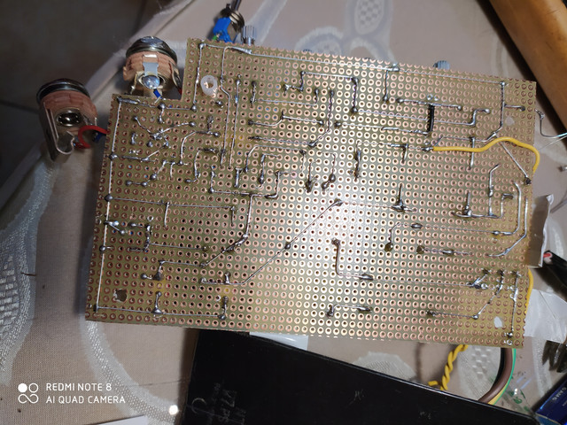

Mολις επεστρεψα, το προενισχυτακι δεν δουλεψε γιατι σιγουρα καπου εχω κανει λαθος. Το πρωτο μου λαθος ηταν η αντισταση ανεμεσα στους ηλεκτρολυτικους που τελικα ηταν 4,7ΚΩ και οχι 4,7Ω. Αντικαταστταθηκε με μια 10Ω και οι μετρησεις εδειξαν αριστερα της αντιστασης 10Ω 14,6V, δεξια της 13,1V και στο μεσαιο ποδαρακι του σταθεροποιητη 13,1V. Οι μετρησεις εγιναν πολυ βιαστικα γιατι στο μεταξυ ζεσταινοταν ο μετασχηματιστης, ζεσταινοταν δε περισσοτερο οταν εμπαινε καλωδιο στην εξοδο.
Εχω τραβηξει αρκετα μεγαλες και καθαρες φωτογραφιες, θα προσπαθησω να ανεβασω μερικες εδω.
Έλεγξε τα δύο σημεία σε κόκκινους κύκλους αν έχουν ενωθεί τα πόδια των jfet.
Έχεις κάνει έλεγχο συνέχειας όλων των διαδρομών με το πολύμετρο; Εννοώ απ τη μεριά των εξαρτημάτων αν είναι ενωμένα τα εξαρτήματα σύμφωνα με το σχέδιο. Σβήνε με μαρκαδόρο σε τυπωμένο σχέδιο τις διαδρομές που έχεις ελεγξεί.

Στελιο καλημερα. Τα σημεια με τους κυκλους ειναι σωστα, επισης μετρηθηκαν σχολαστικα ολες οι διαδρομες με το πολυμετρακι, σημειωθηκαν μια-μια με μαρκαδορο στο τυπωμενο σχεδιο, ειναι ολες σωστες.
