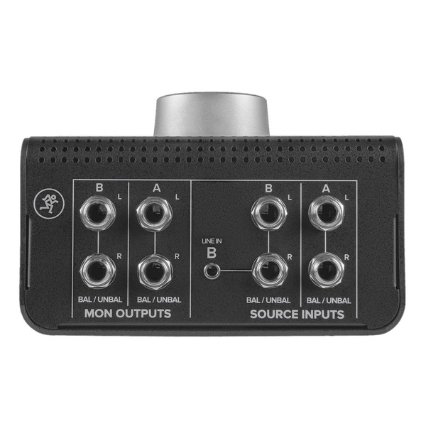

Θα χρειαστείς:
  1. Ένα κινητό (οποιοδήποτε) με έξοδο ακουστικών ή DAP..
  2. Ένα καλώδιο Mini Jack Stereo. Όπως το παρακάτω.
Ακολουθούμε τα παρακάτω βήματα.
A). Αποσυνδέουμε τις πηγές (Zen Air και DJ Controller) από τον υπολογιστή. Ή τον αφήνουμε κλειστό. Οι πηγές παραμένουν συνδεμένες, ως έχουν, πάνω στο monitor controller (Big Knob).
Συνδέουμε το κινητό μας μέσω του παραπάνω mini jack καλωδίου πάνω στον monitor controller στην αντίστοιχη είσοδο Line In B.​
Με αναμμένα όλα στο σύστημα Subwoofer-Κυρίως Ηχεία. Βάζουμε στο κινητό να παίξει οποιοδήποτε μουσικό κομμάτι. Η ένταση από το κινητό στο τέρμα. Ρυθμίζουμε μόνο από το Volume του monitor controller (Big Knob).​
Ερώτημα: Υπάρχει θόρυβος;

Θα χρειαστείς:
A). Αποσυνδέουμε τις πηγές (Zen Air και DJ Controller) από τον υπολογιστή. Ή τον αφήνουμε κλειστό. Οι πηγές παραμένουν συνδεμένες, ως έχουν, πάνω στο monitor controller (Big Knob).​

αρα Μιχαλη,αντι να βαζω το καλωδιο καρφαρες σε rca για τον dj controller,μπορω να βαζω στο Β ενα jack και να πηγαινω στο 2 rca στον dj controller.
δηλαδη jack σε rca που χρησιμοποιουσα στην εισοδο των μονιτορ οταν ειχα τα 3.5.
