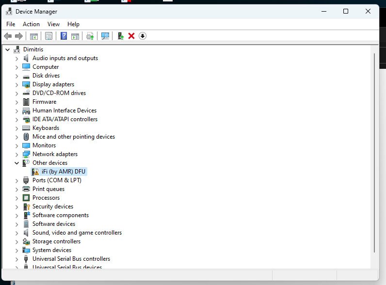

εβαλα ξεχωριστο τροφοδοτικο στο ifi air dac.
εβαλα φεριτες στα καλωδια rca που πανε στο In του ΧΤ.
ο θορυβος παραμεινε.
εβγαλα το dac απο την usb θυρα-ο θορυβος εξαφανιστηκε..!!
τι κανουμε?
παμε συνεχεια δοκιμων.
τον ιδιο θορυβο και το usb απο τον numark fx platinum.
οποτε ο θορυβος ειναι ξεκαθαρα απο τις usb του pc.
και το πιο τρελο..
η ενταση που δινει ο numark δεν εχει καμια απολυτως σχεση με αυτην που δινει το ifi dac.
ενδεικτικα-για να ακουσω σχετικα δυνατα με το ifi,το ποντεσιομετρο φτανει στο 6-7.
απο το master του Numark,γεμιζουν τα ηχεια απο το 3-4!
και δεν γκαζωνω γιατι θελω να τα στρωσω.
το φιξαρα και περασα και το τελευταιο firmware.
τωρα μαλιστα.παιζει σωστα...
το μονο που μας μενει ειναι ο θορυβος.

ειναι στα ιδια επιπεδα με πριν.
απλος τωρα που το παρακoλουθω,πεταει και καποια τσιτσιρισματα οταν πχ σκρολαρω σε κατι συγκεκριμενο στον browser.
κανει τα ιδια ακριβως παρασιτα,και απο την air και απο τον dj controller.
το ξεχωριστο πολυπριζο το σκεφτηκα και θα το κανω.
αυτο το μαντζαφλαρι,της ifi θα κανει δουλεια?
το εχεις καποιος που μπορει να μου το δωσει για δοκιμη?
αυτο με την καρτα ηχου της ifi γινεται απο την αρχη που την κοτσαρα.
καπου χανεται ο οδηγος και γινονται μπερδεματα.
πριν που την εδειχνε κιτρινη στο device manager,κατεβασα τον οδηγο της και ηρθε στα ισα της.
δεν εχω καμια αγνωστη ή κιτρινη συσκευη.
ελα ομως που συνεχιζει-οπως και πριν που ηταν κιτρινη-η ενταση της απο τα windows να μην δουλευει....
ενω εχω κανονικα την ενταση αριστερα-δεξια,οτι και να κανω μενει σταθερη η ενταση.
μαλιστα πολλες φορες παει και καθεται απο μονο του στην μεση της μπαρας,χωρις βεβαια να επηρεαζει πουθενα αφου ουσιαστικα δεν δουλευει.!
ο controller συνεχιζει και παιζει σαφως πιο δυνατα απο την ifi.
μαλλον θα πρεπει να στηθουν τα win απο την αρχη γιατι εχω διαφορα ευτραπελα.
Δεν φταίει η εγκατάσταση των windows.
Αν θέλεις να λύσεις τα προβλήματα που αναφέρεις να σκεφτείς ΠΟΛΥ σοβαρά τη συσκευή της topping ή οποιαδήποτε συσκευή με την ίδια αρχή λειτουργίας.
Οι προτεινόμενες (ifi, usb hub κτλ) δεν λειτουργούν με αυτόν τον τρόπο.
δεν λεω για τον θορυβο.
για τον οδηγο της ifi λεω που δεν παιζει σωστα.
γενικα με τα win τελευταια εχω διαφορα.
ευχαριστω πολυ για την προσφορα σου.
δεν βλεπω να παιζει καπου για αγορα η topping
