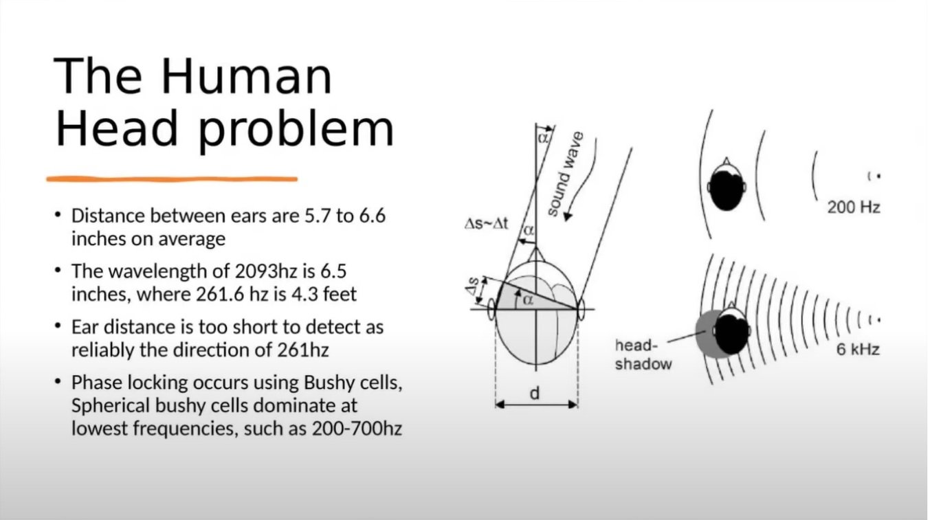

Το sub καθ' ότι οι συχνότητες που αναλαμβάνει είναι παντοκατευθυντικές - και ηχείο να ήταν που να έπαιζε σε αυτές τις συχνότητες πάλι το ίδιο ισχύει - γενικότερα το χρησιμοποιούμε μονοφωνικά. Η πρόσθεση του δεύτερου sub δεν γίνεται τόσο για λόγους περισσότερου headroom, που όντως προσθέτει, αλλά για πιο ομοιογενή συμπεριφορά στο μπάσο στο χώρο.
Γι' αυτό και προτείνεται στις πολύ χαμηλές συχνότητες που παίζουν τα sub να τροφοδοτούνται με μονοφωνικό ή mixed stereo to mono σήμα. Δεν υφίσταται σε τόσο χαμηλές συχνότητες κατευθυντικότητα του ήχου, όχι τόση τουλάχιστον που να έχει νόημα ο διαχωρισμός των καναλιών σε δεξί-αριστερό.

Μάλιστα, για να γίνει πιο κατανοητό, στην πράξη συχνότητες κάτω από τα 260 Hz είναι πολύ δύσκολο να γίνουν αντιληπτές ως κατευθυντικές.
Είναι ο τρόπος που ακούμε.
Από την άλλη πλευρά, το παραπάνω μας εξηγεί πολύ καλά σε ό,τι αφορά τις πιο πάνω συχνότητες, γιατί από ακροατή σε ακροατή υπάρχει διαφορά στο πως αντιλαμβανόμαστε τον ήχο συνολικά.
