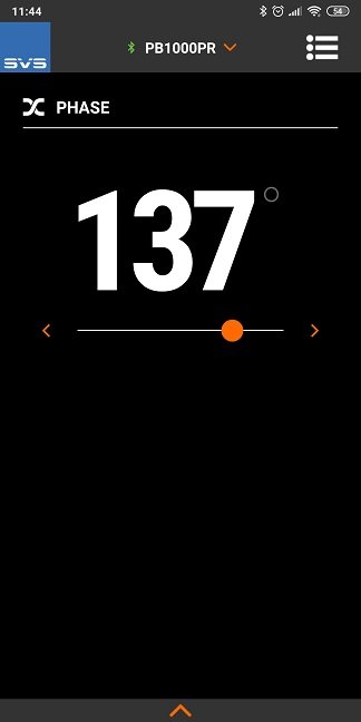

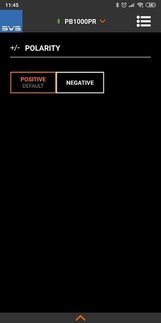

Τι εννοώ. Εννοώ ότι είναι διαφορετικό πράγμα η φάση και η πολικότητα. Για να είμαι πιο ακριβής ας βάλω πιο ακριβή ρυθμιστικά για το παράδειγμα.
Ρύθμιση φάσης:
Ρύθμιση πολικότητας:
Προφανώς όταν υπάρχει μόνο ένας διακόπτης δύο θέσεων, αυτός το μόνο που κάνει είναι να αντιστρέφει την πολικότητα και έτσι να υπάρχει διαφορά 180 μοίρες στη μία περίπτωση και 0 μοίρες στην άλλη, σε σχέση όμως με το ηλεκτρικό σήμα και όχι σε σχέση με το χρόνο που είναι η ρύθμιση φάσης. Γιατί αυτό από μόνο του δεν λέει τίποτε ως προς την πραγματική φάση που παίζει το subwoofer.
Μάλιστα υπάρχουν και subwoofer που έχουν διακόπτη (αντί για συνεχόμενη ρύθμιση) περισσότερων των δύο θέσεων, ήτοι έχουν θέση και για τις 90 μοίρες αλλά και για τις 270 μοίρες, επιπλέον των 0 και 180 μοιρών.

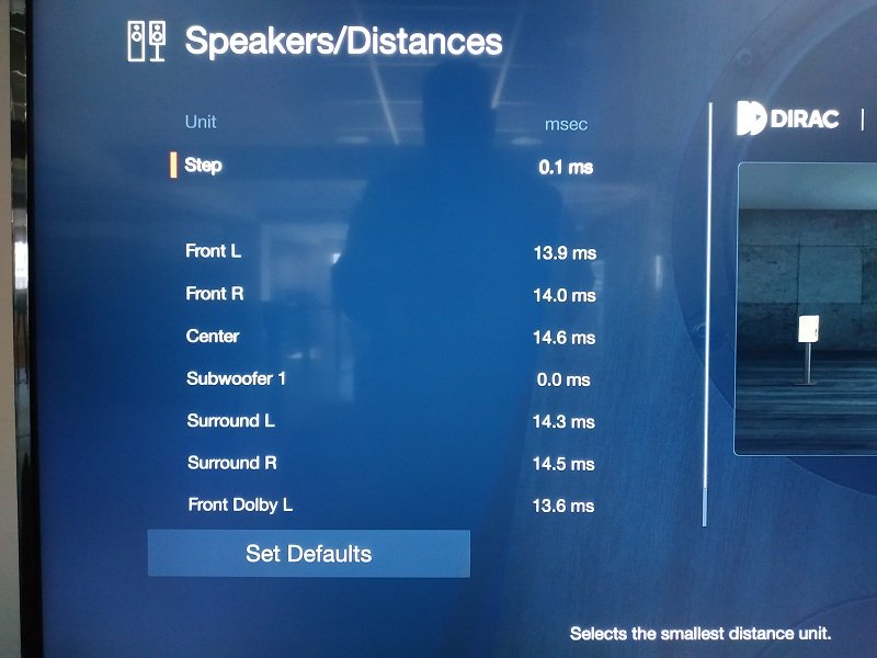

Όλα αυτά φυσικά έχουν σημασία για τον χρονισμό του subwoofer με τα ηχεία. Κι αυτό γιατί προστίθεται και η καθυστέρηση από την επεξεργασία στο σήμα λόγω DSP του sub, το misalignment των μονάδων των ηχείων μεταξύ τους και φυσικά και η απόσταση όλων αυτών από τη θέση ακρόασης.
Λεωνίδα, το ίδιο πράγμα λέμε και η διευκρίνηση σου το αποσαφηνίζει ακόμα περισσότερο.
Η αναστροφή πολικότητας ταυτίζεται με την αναστροφή φάσης, αλλά γίνεται κατανοητή αν θεωρήσουμε τη φάση ως πλήρη κύκλο 360⁰. Το ρυθμιστικό ±180⁰ ορίζει τη θέση σε μοίρες στο άνω μέρος του τόξου (στο πάνω ημικύκλιο), ενώ με την αναστροφή πολικότητας έχουμε τη θέση στο αντιδιαμετρικό της.
Θα ήθελα να το σχεδιάσω και τότε θα ήταν άμεσα κατανοητό, αλλά δεν υπάρχει χειρότερος σχεδιαστής από εμένα και μου είναι αδύνατον... :(:unsure:

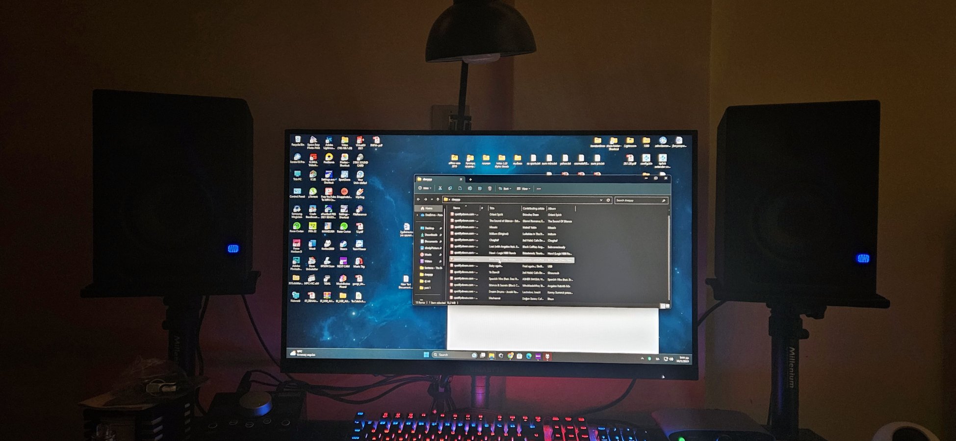

ο κυβος ερριφθη κυριοι..
τα Presonus Eris E5 XT ειναι επανω στις βασεις τους συνδεδεμενα και παιζουν καταπληκτικα.!!
σας ευχαριστω που επιμενατε για την αγορα αυτων των μονιτορ.
πραγματικα ειναι απολαυστικα.δεν μπαινω σε vs με τα ταπεινα 3.5.ειναι ιεροσυλια.
δεν εχω πειραξει κατι-παιζουν ολα οπως πριν και τα ρυθμιστικα των XT ειναι ολα φλατ.
τις επομενες ημερες θα γινουν δοκιμες για να φτασουμε στο καλυτερο αποτελεσμα.
negative...
πολλα καλωδια...
πολλοι διακοπτες on/off
θορυβος(βομβακι).
νομιζω οτι τα wooferακια του για να κουνηθουν θελουν κατι καλυτερο.νοιωθω δηλαδη οτι κατι παραπανω χρειαζονται.παραυτα παιζουν αψογα.!
αυτα προς το παρον...
