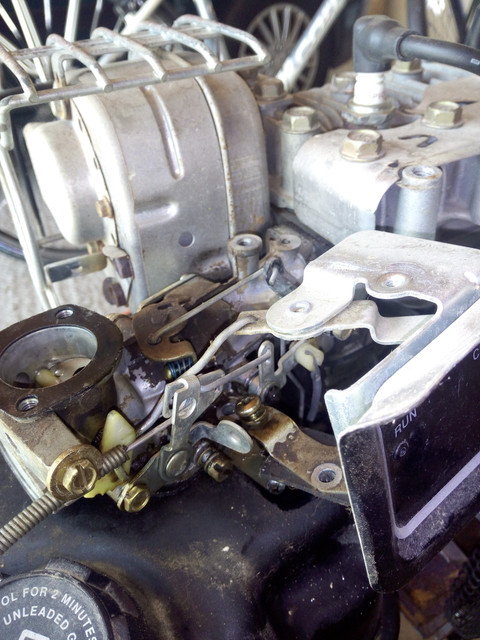

1) Βγάλσιμο καρμπυρατέρ (ιδιαίτερα δύσκολο καθώς ήταν τίγκα στις ντίζες και δεμένο πάνω στο δοχείο καυσίμων) και καθάρισμα με καθαριστικό καρμπυρατέρ και με σύρμα στο μπεκ. Επίσης προληπτική αλλαγή φλαντζών.

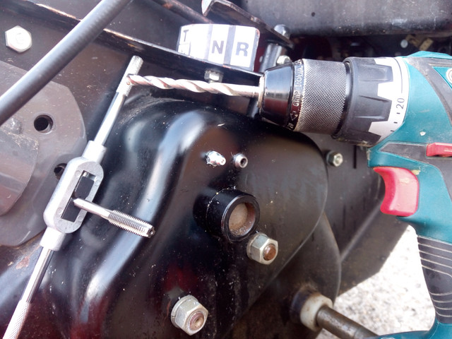

5) Λόγω έλλειψης γρασσαδόρου για το συγκεκριμένο μοντέλο (στο κιβώτιο ταχυτήτων) ανοίχτηκαν πάσα με κολαούζο (σετάκι lidl) πολύ εύκολα και μπήκε γρασσαδοράκι. Ο μάστορας της Husqvarna δεν ήξερε ότι μερικά μοντέλα δεν είχαν και ευτυχώς βρήκα κάποιες πληροφορίες σε αμερικάνικα forums!

7) Ρύθμιση του καρμπυρατέρ.

Καρμπυρατέρ

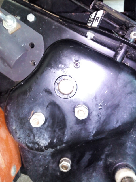

Κιβώτιο ταχυτήτων πριν την τοποθέτηση του γρασσαδόρου
Κιβώτιο ταχυτήτων μετά την τοποθέτηση του γρασσαδόρου

Και εμένα δεν έχει τρύπα στο σασμάν....να κάνω την ίδια δουλειά?? Και τι γράσο θα βάλω μέσα ?? Εγώ νόμιζα ότι είχε λάδι μέσα στο σασμάν.

Μάτι στάθμης είναι το στρογγυλό;

Δεν παίρνει βαλβολίνες και το δεν υπάρχει κανένα ματάκι (είναι οι άξονες των γραναζιών.
Νίκο στην ουσία είναι το ίδιο μηχάνημα με άλλο όνομα. Θα κάνεις ότι έκανα εγώ γιατί η άλλη λύση είναι να ανοίξεις την κασετίνα πράγμα που σημαίνει ότι πρέπει να κομματιάσεις όλο το μηχάνημα και πιθανόν μετά να χρειαστείς και τσιμούχα...
Μία τρυπούλα (υπο κλίση) για να μην πέσουν μέσα τα γρέζια, μερικές στροφές με το κολαούζο και είσαι έτοιμος. Γρασσαδοράκια πουλάνε όλα τα καταστήματα με ανταλλακτικά τρακτέρ (προτίμησε κάποιο μεγάλο ή και υπό γωνία αν βολεύει.
Η θέση που θα κάνει την τρύπα είναι ίδια με την δική μου.

Ποιο είναι αυτό το γράσο για τρακτέρ ??
Η διαδικασία ....απλώς συμπληρώνω μέχρι να μπουκώσει ??
Οκ Ευχαριστώ
Πάρε λιθίου διαρκείας κάνει την δουλειά.
Όχι το μπούκωμα προκαλεί υπερθέρμανση. Η Husqvarna λέει 30 γραμμάρια τώρα αν εσύ βάλεις και λίγο παραπάνω δεν θα γίνει κάτι.
Ο μάστορας που πήρα τηλέφωνο είπε όταν βάζεις γράσσο να φροντίζεις να έχεις πάνω σε ένα ξύλο το μηχάνημα και να γυρνάνε οι ρόδες μαζί με τα μαχαίρια για καλύτερη κατανομή.
Αν βάλεις όμως λίγο παραπάνω γράσσο σίγουρα θα καλυφθεί πιο εύκολα!
4-5 τρομπιές με τον γρασσαδόρο νομίζω θα έιναι αρκετές!
