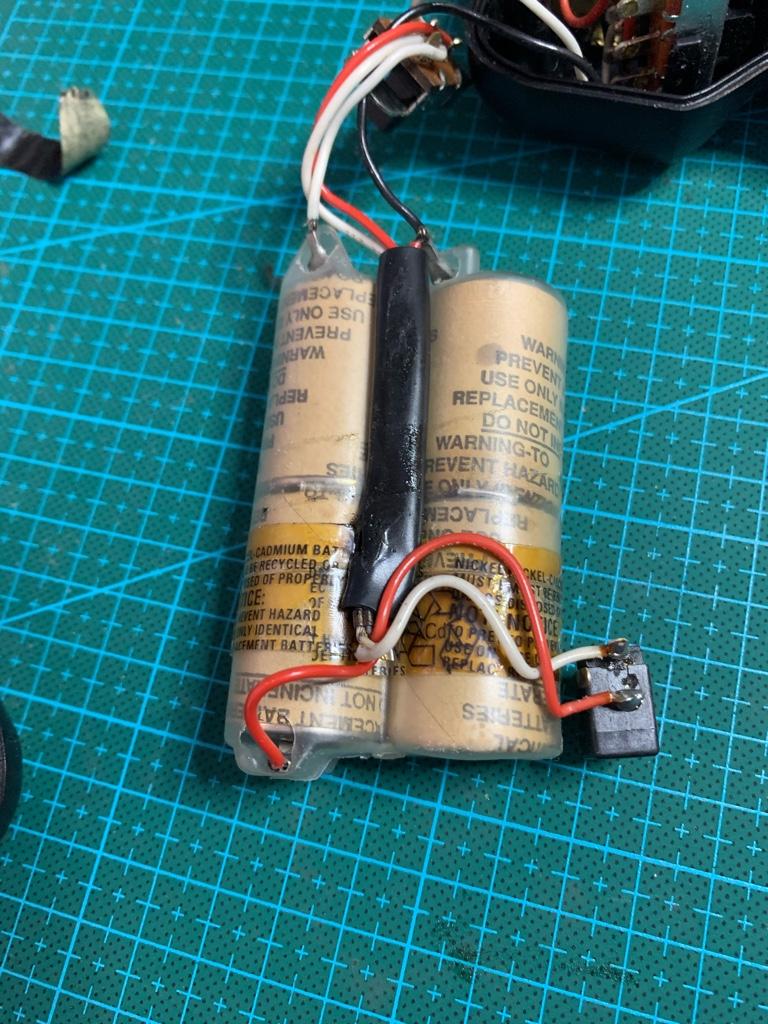

Γιώργο, αυτό που του έβαλες είναι μετασχηματιστής, δεν είναι φορτιστής. Μπορεί να κάνει δουλειά? Να φορτίσει δηλ. τις μπαταρίες?
Νίκο από ότι θυμάμαι και ο δικός του ήταν ένας παρόμοιος απλά έγραφε black & decker
Ήταν στα 9v με 0.6ah
Με αυτόν που δοκίμασα το άφησα κάνα δεκάλεπτο αλλά ζεστάθηκε παρά πολύ και το σταμάτησα
Παντως φόρτισε γιατί το δούλεψα λίγο μόνο του αλλά για ένα λεπτό μόνο μετά τεζαρε
Από όσο είδα στις φωτό, ο μετασχηματιστής με τον οποίο προσπάθησες να λειτουργήσεις το δραπανάκι έχει μικρά περιθώρια ρεύματος (500mA). Θα πρότεινα να το προσπαθήσεις με τροφοδοτικό τουλάχιστον 2Α. Επίσης η ονομαστική τάση λειτουργίας του εργαλείου είναι στα 4,8 V αλλά στη φωτό φαίνεται ο μετασχηματιστής να είναι ρυθμισμένος για 9 V. Ίσως αυτός να ήταν και ο λόγος της ταχείας υπερθέρμανσης όταν πήγες να το δουλέψεις, πέρα βέβαια από το γεγονός ότι αναμενόμενα οι μπαταρίες νικελίου - καδμίου της συσκευής είναι "πεθαμένες".
Μάλλον οι μπαταρίες ψοφήσανε για τα καλά
Τον έχω κοντά 4 ώρες στη φόρτιση με 6v και δεν κουνιέται καθολου
Η υπερθέρμανση τις αποτελείωσε
Εντάξει 20 χρόνια και βάλε δεν περίμενα ότι θα γύρναγε ούτε το τσοκ
Το σκέφτηκα και εγώ για μετατροπή σε λιθίου αλλά όπως λέει και ο Κώστας μάλλον δεν θα κάτσει
Το ξανά άνοιξα έτσι από περιέργεια
Θέλει ηλεκτροποντα για να κολλήσω τα λαμακια στις 18650 την οποία δεν διαθέτω όποτε θα πρέπει να βρω έτοιμες μπαταρίες με καμάκι
Και να βρω πάλι πρέπει να κολλήσω τους αρσενικούς ακροδέκτες πάνω στη μπαταρία
Οι δικές του μπαταρίες πάνε στα 15 ευρώ από eBay
Και θα είναι NiMi πάλι
Δίνω αλλά τόσα και παίρνω τούμπανο κινεζικό Magita με 1500nm μπορεί και με δυο μπαταρίες 88v όπως είχε βάλει το Banggood blank Friday
λεμε τωρα, μπορουν να βρεθουν ετοιμες λιθιου με ελασματα, μπορουν και να κολληθουν και με καλαι κιολας, αν ξερεις πως.

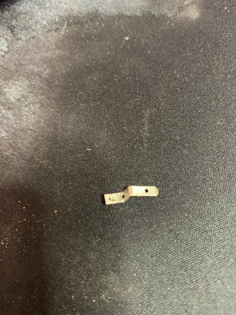

Μια ζημια που εκανα εγω, αλλα ηταν αναποφευκτη λογω σκουριας, ηταν το σπασιμο του ελασματος που κρατουσε την μεγγενη ανοιχτη.
Ετσι επρεπε ηταν το ελασμα κανονικα
Η απουσια του ελασματος δεν επηρρεαζει την λειτουργικοτητα της μεγγενης, αλλα καλο ειναι να υπαρχει.
Εδω πως ειναι η μεγγενη χωρις το ελασμα. Φαινεται ασκημη και ξεχαρβαλωμενη.
