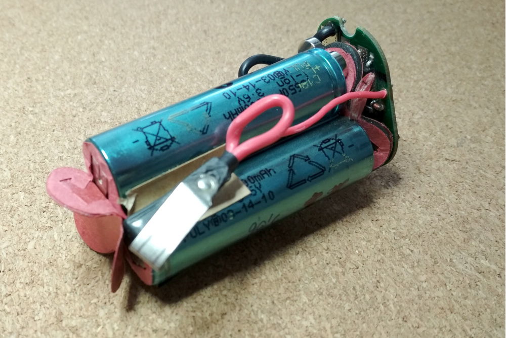

Ανακατασκευη μπαατριας 12βολτου lidl.
πανω σε βαρια δουελια τα εφτυσε ενα απο τα τρια στοιχεια της μπαταριας και εβαλα μπρος να τα αντικαταστησω,
με αυτα https://eu.nkon.nl/rechargeable/li-ion/18650-size/molicel-p26a-imr18650-2600mah-5a.html
το κοστος βγηκε οσο και μια νεα μπαατρια απο το σερβις ΑΛΛΑ
- θα εχω ΠΟΛΥ καλυτερα στοιχεια
- διπλασια χωρητικοτητα
- γνωση πως να το ξανακανω (βεβαια ηδη εχω κανει 2 πακετα με μπαταριες lifepo4 για τον ασυρματο μου)
ΑΛΛΑ, καθε περιπτωση εχει τις ιδιαιτεροτητες της και αν το δοκιμασετε σαν συμβουλεω ΟΠΩΣΔΗΠΟΤΕ να
- συναρμολογησετε τη νεα συστοιχια ΠΡΙΝ αρχισετε να διαλυετε την παλια.
- αρχιστε να μαρκαρετε με μαρκαδορο τι παει που, και πως συνδεονται οι πολοι μεταξυ τους. Εγω το εκανα μαρκαροντας με κοκκινη-μαυρη βουλα την τελικη πολικοτητα και με γραμμες την συνδεση μεταξυ στοιχειων. βολευει και μια αριθμηση της ροης ρευματος (1-2-3-4 κτλ)
- μαρκαρετε πανω στις καινουργιες και το πως ερχονται τα ελασματα που θα κολληθουν. ο χωρος ειναι πολυ περιορισμενος και δεν σηκωνει παρεκλισεις. Το επαθα και αναγκαστηκα να την λυσω ξανα. Εγω το εκανα μαρκαροντας δεξια και αριστερα στο χειλος της μπαταριας
- αν χρησιμοποιηθει κολλητηρι ενισχυστε το πανω γεισο της μπαατριας με capton tape. ειναι κρισιμο σημειο γιαιτ θετικο και αρνητικο γειτνιαζουν. μην λιωσετε το "μανικι", βραχυκυκλωστε, και παρετε φωτια
- εργαλεια -πχ τσιμπιδα- μονο πλαστικα κατα την συναρμολογηση
- ΦΩΤΟΓΡΑΦΙΕΣ
δυστυχως φωτο απο την ξεχασα να βγαλω, δειτε τις φωτο απο την αποσυναρμολογηση,
Ειναι λιγο για γελια, αλλα...why not? :)
