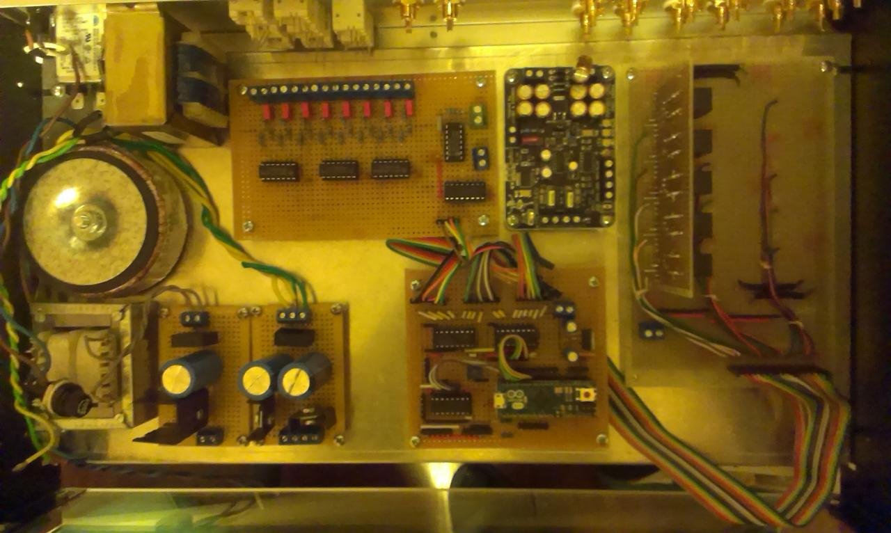

Είχα ξεκινήσει να φτειάξω έναν προενισχυτή με επιλογέα εισόδων ελεγχόμενο από arduino και στο ίδιο κουτί να βάλω έναν ενισχυτή ακουστικών. Δεν είχε ολοκληρωθεί το σχέδιο όταν προέκυψε το Μαμπο του Βασίλη. Έτσι τα σχέδια αναθεωρήθηκαν, κατασκευάστηκε ένας επιλογέας spdif εισόδων και απεφάσισα να συμπεριλάβω το Μαμπο με τον επιλογέα ψηφιακών πηγών και τον επιλογέα αναλογικών πηγών στο ίδιο κουτί και μελλοντικά αν χωράει να μπει μια μονάδα προενίσχυσης ή μια μονάδα ενισχυ´τού ακουστικών. Έτσι έχουμε μια πρώτη εικόνα της κατασκευής. (Η φωτογραφία είναι από κινητό και όχι τόσο πετυχημένη. Θα ακολουθήσει νέα προσπάθεια φωτογράφησης.)
Δεν ξέρω ακόμη αν πρέπει βάλ κάποια μεταλλικά χωρίσματα ανάμεσα στις διάφορες μονάδες.
Δεν χρειάζονται να μπουν μεταλλικά χωρίσματα. ΠΡΟΣΕΧΕ μόνο την ασφαλειοθήκη να μην χορεύει στον αέρα ...
Αλήθεια, πως παίζει το μηχάνημα, το έχεις ακούσει για να μας πεις τη γνώμη σου ;

Το σύστημα είναι υπό κατασκευή. Τα κομμάτια έχουν δουλεψει μεμονωμένα. Ο επιλογέας ψηφιακών εισόδων έχει δοκιμαστεί μαζί με το Μάμπο και το Αρντουίνο με τροφοδοσία από τροφοδοτικό υπολογιστού και δούλεψε κανονικά με σωστά κλειδώματα. Στο μηχάνημα που είναι υπό συναρμολόγηση υπάρχουν ένα τροφοδοτικό +- 15 για προενισχυτή ή ενισχυτή ακουστικών, ένατ τροφοδοτικό 12 volt για την λειτουργία του Αρντουίνο και του επιλογέα ψηφιακών εισόδων, καθώς και ο μετασχηματιστής 6 volt για το Μάμπο. Σαν σύνολο δεν έχει ακόμη λειτουργήσει, είνα υπό συναρμολόγηση. Τελικά θα υπάρχουν 8 ψηφιακές εισοδοι και 9 αναλογικές + 1 που θα προέρχεται από τις ψηφιακές (έξοδος του ντακ). Θα ανεβάσω και άλλες φωτογραφίες για σχόλια και συμβουλές.

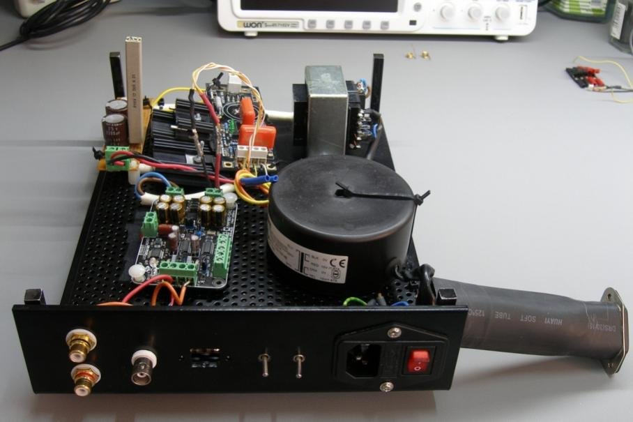

Πρώτη προσπάθεια τοποθέτησης buffer στο mambo v2.
Δυο τελεστικοί OPA604. Αύριο οι επίσημες ακροάσεις.
Οι πρώτες εντυπώσεις δεν είναι καλές, γιά να δούμε και σήμερα άλλη μια προσπάθεια αν θ' αλλάξει κάτι.

Moυ το έδωσε και το δοκίμασα Στέλιο.
Κάποια λεπτόηχα συστήματα θα το εκτιμήσουν, πιστεύω.
Υπάρχει μια σαφής αύξηση τωn σωμάτων σε όλο το φάσμα και γενικά στρογγυλέματος. Είναι δε πολύ ξεκούραστο.
Στο δικό μου το σύστημα (που πονάει αλλού), προτίμησα την έξοδο του 9023.
Επίσης ο Μάνος μου έστησε salas τροφοδοσία (ολίγον καουμπόικη γιατί δεν είχαμε κατάλληλο μτσ).
Το dacάκι απογειώθηκε!
Σοβαρότατη αύξηση της σκηνής προς τις τρεις κατευθύνσεις, ακόμα μεγαλύτερη ησυχία και διαχωρισμός οργάνων, ίσως και λίγο καλύτερο punch/ζωντάνια (αλλά αυτό θέλω να το τσεκάρω σε κάποιο μεγαλύτερο σύστημα απο το δικό μου).
Οι δοκιμές συνεχίζονται αλλά μπορώ πλέον να το πω με σιγουριά ότι πρόκειται για μια σοβαρή αναβάθμιση του v2!

Έχει δύο τροφοδοσίες πάνω, ώστε να κάνω εύκολα τη σύγκριση.
ένα τζάμπερ και ξεκούμπωμα 2 καλωδίων και ακούω το v2 απο ac άμεσα!

Τι καουμπόικη, αυτο εδω εχει και εξάτμιση..
Και τι εξάτμιση,μπουρί!
Εγώ το είδα από κοντά,ο Μανώλης έχει κάνει έξυπνη δουλειά,ανάλογα πως θέλει να το τροφοδοτήσει ο Νίκος,βάζει και το IEC στην κατάλληλη υποδοχή.
Αισθητικά πάντως,είναι λίγο για φόβο:flipout:
Το είχα στο χέρι της προάλλες και με πέτυχε ο γείτονας στο ασανσέρ...
το κοίταξε λίγο περίεργα και μου είπε: "δε πιστεύω να μας ανατινάξεις!" :afro:
