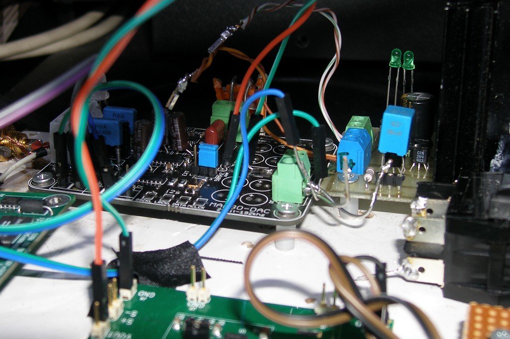

Να πω με τη σειρά μου κάποια πράγματα.
Ο διακόπτης που ήταν πριν το molex, αφαιρέθηκε. Στα σημεία που είχαν επισημανθεί (χρησιμοποιήθηκε το ένα εκ των δύο πιν, θέση jumper, για το θετικό - και μπήκε και μια αναμονή στη γείωση που έχει η θέση του 7805 πάνω στην πλακέτα) μπήκαν καρφάκια (pins) όπου έδωσαν την είσοδο για την παροχή τροφοδοσίας του dac. Στο ίδιο σημείο πήγαν και τα sense.
Στη φώτο η ένωση που υπάρχει πάνω στο molex εισόδου, δίνει τροφοδοσία στην πλακέτα usb->i2s CMedia6631A.
Οπότε αναλόγως ποιο τροφοδοτικό θέλαμε να ακούσουμε, γινόταν η σύνδεση σε αυτό το σημείο, ενώ διακόπτης υπήρχε μόνο στο δευτερεύων του κοινού M/T για διαμεταγωγή σε κάθε reg.
