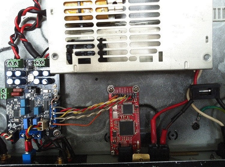

Φώτο λοιπόν κατευθείαν από την ζούγκλα,σαυράκι the savage way. :flipout:
Μετά λοιπόν από την πλύση εγκεφάλου για τα i2s,είπα να το βάλω επάνω μόνιμα.
Ήθελα όμως να το βάλω όπως περιγράφεται όπου κι αν έψαξα ως ο σωστός τρόπος.
(Τον λιγότερο λάθος για να το πω πιο σωστά,αφού ο σωστός είναι μόνο στην ίδια πλακέτα και μάλιστα σε ξεχωριστό layer,μην ρωτήσετε τι και πως,διάβασα τα άντερά μου πριν το γράψω αυτό.)
Θα μου πεις,μια χαρά δεν έπαιζε και πριν;
Και θα σου πω,ναι,έπαιζε.
Αλλά όποιος ξύνεται...:flipout:
Τράβηξα λοιπόν μια γεφυρούλα από το ground ώστε να μπορέσω να συνδέσω με συστραμμένα ζεύγη,et voila!
(Είχα βέβαια και το νου μου μην ακούσω κανένα ράδιο-καψούρα όταν το έβαλα να παίξει,δεν θέλουν και πολύ αυτά τα διαόλια για να γίνουν κεραίες..Θα το διαπίστωνα ή όχι βέβαια αν ήταν και το Master clock στο κόλπο αλλά ευτυχώς δεν είναι. )

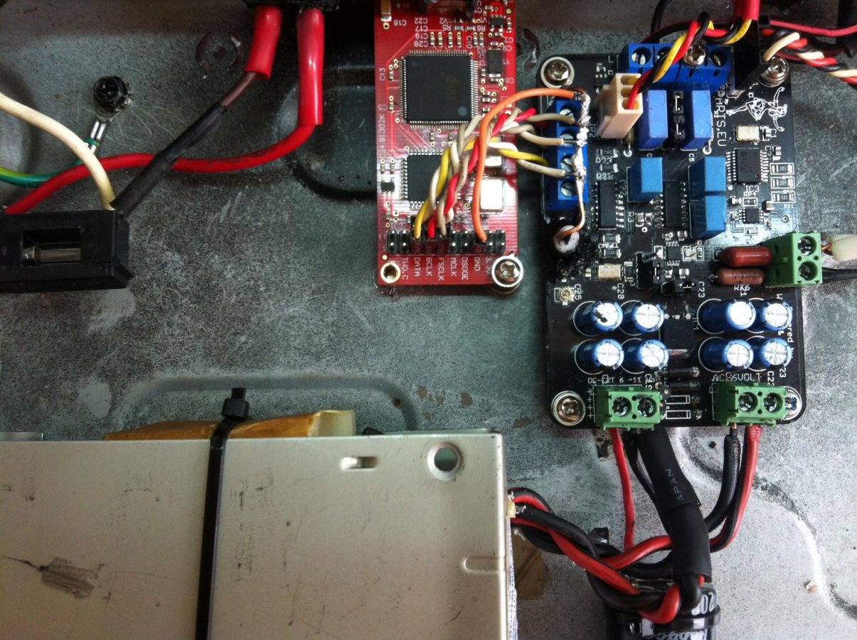

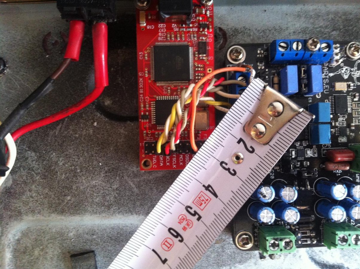

Μπορεί να με ξεγελά η φωτο, αλλά νομιζω θα μπορούσες να το βάλεις και ποιο κοντά για να μειώσεις το μήκος των καλωδίων στο ελάχιστο.
:a0210:
Έχεις δίκιο,τώρα είναι 7cm τα καλώδια (όλα ίδια φυσικά).
Στο επόμενο στάδιο,θα κολλήσουν σχεδόν,3cm και ούτε.
Μην κοιτάς που με πιάσανε τεμπελιές :flipout:

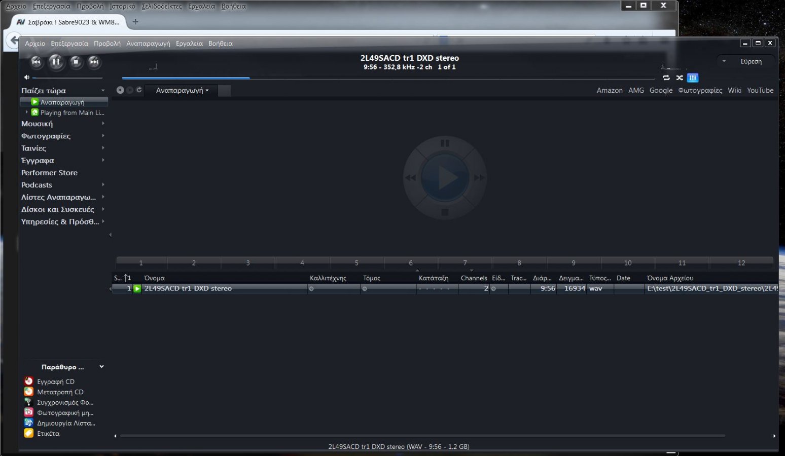

Στους εναπομείναντες στις πόλεις υπό το φως των σαυρών...κάντε μια δοκιμή με αρχεία κυρίως 352KHz.
Στη ψηφιακή γεννήτριά μου, παρατήρησα ότι όταν έδωσα παραγωγή ημίτονου άνω των 192KHz, η σαύρα κλείδωσε κανονικά δίχως τετρίπια και το FFT στη μέτρηση παραμόρφωσης ήταν κανονικότατο.
Κάποια μικροπροβλήματα, εμφανίστηκαν μόνο σε 384ΚΗζ.
'Οποιος έχει τέτοια αρχεία, ας κάνει μια μικρή δοκιμή και να μας πει...κυρίως για 352KHz αναφέρομαι που όλα έδειχναν μετρητικά ΟΚ.
Υπόψη μόνο από i2s αυτή η δοκιμή όχι από spdif.
Χάρη,πως με βλέπεις;:flipout:
Μάνο επιβεβαιώνω.
(Και φώτο παρακαλώ που παίζει DXD! )
Οπότε οι κάτοχοι ορίζουμε πια τα 352800 στο PCM Samplerate στο σχετικό πεδίο (στις επιλογές>SACD),στο foobar.
Κι έτσι κάνουμε upsample και τα DSD πλέον.:drummer:
