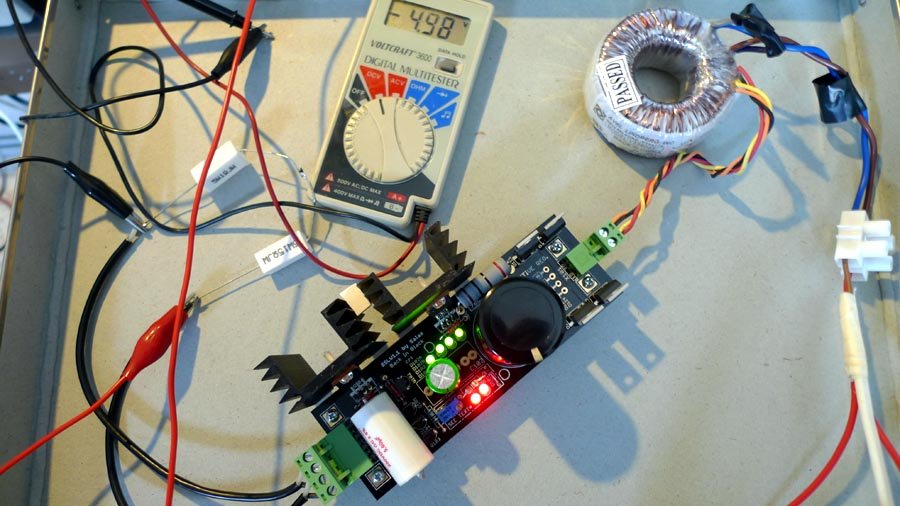

ξεκίνησε
δεν ζεσταίνεται
αλλά είναι σταθερό γύρω στα 4.95 με 5 βολτ
ουσιαστικά είναι σαν να μην κάνει τίποτα το τρίμερ...
ή να έχει μικρή επίδραση...
Εάν βλέπω καλά, το τριμέράκι (Bourns) έχει μπει ανάποδα.
Θέλει η βιδίτσα πάνω αριστερά αντί για κάτω δεξιά.
Στο κύκλωμα στο σχέδιο του τρίμερ, έχει στο πάνω αριστερό μέρος μία κουκίδα που υποδηλώνει το σημείο βίδας.
Όπως και να μπει το τρίμερ το ίδιο είναι. Αντε αντι να το στρίψεις δεξιά, να το στρίψεις αριστερα
και παίζει αυτό ρόλο?
το ίδιο δεν είναι ένα τρίμερ ανάποδα?
έχουμε δυό άκρα και ένας δρομέας.
Ο δρομέας πάντα μέση είναι.
πάντως παίρνω 5αντί 5.5
αν βάλω στο εξελ στοχο 5 παίρνω τιμή αντίστασης 300 ωμ
έχω 330 και το τριμεράκι για να φτάσω στα 425.
άρα μάλλον δεν δουλεύει όντως το τριμεράκι.
´Κανένα ρόλο όπως και να μπει, και ναι έχουμε δυό άκρα και ένα δρομέα.
όπως και νάχει το άλλαξα...
επίσης έβαλα αντίσταση 400 Ω και μετά 680
Δεν λέει να ανέβει πάνω από 5.09
και ουσιαστικά ρύθμιση από τρίμερ τίποτα
Τόσο που δεν καταλαβαινω όταν το στρίβω αν είναι από το τρίμερ ή το ζέσταμα

1. υποθέτω για να έχω περιθώριο να παίξω με την R101
2. εκεί ίσως είναι το πρόβλημα
με 220 τώρα έχει 10 βολτ....
1. Μάλλον κακό της κάνεις.. καλό πάντως δεν της κάνεις.. είναι υπολογισμένη σωστά, έτσι;
2. Υπομονή.. ο Στέργιος έχει φορτώσει τον καινούργιο των 150VA και θα στον φέρει (αύριο; ). Αν και με 10V πριν την ανόρθωση δεν θα έπρεπε να έχεις πρόβλημα. Είναι μετρημένα με φορτίο;
1.γιατί?
με τον Νίκο νομίζω το συζητήσαμε και είχε προτείνει γενικά τα 4 ως καλύτερη λύση.
Με 3 μου βγάζει αντίσταση κάτω από 4
2...........
αν δεν τον ξέχασε πουθενά...:Banane0:
εκείνο που δεν καταλαβαίνω είναι ότι είναι σαν να μην έχω τριμερ.
ή σαν να είναι βραχυκυκλωμένο
