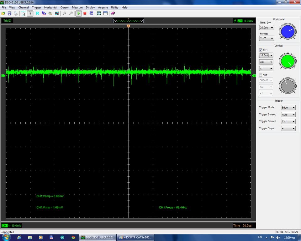

Λίγος ο χρόνος αυτές τις μέρες.. Χτες πρόλαβα να ασχοληθώ ελάχιστα, αλλά τουλάχιστον έκανα αυτό που ήθελα: δοκιμές με 3 διαφορετικούς πυκνωτές στα sense.
Ορίστε τα αποτελέσματα:
Πυκνωτής απλός (της σειράς) 47uF/25V:

Πυκνωτής ELNA Silmic II 47uF/25V:

Πυκνωτής ELNA Silmic II 100uF/25V:
Την καλύτερη δουλειά φαίνεται να την κάνει ο Silmic 100uF. Θα δοκιμάσω και με έναν απλό 100uF και αν κάνει την ίδια δουλειά με τον Silmic, θα βάλω τον απλό..
Εσείς πως τα βλέπετε;
Τήν πιό καλή δουλειά φαίνεται νά τήν κάνει ό όχι μπουτίκ αφού στά μισά μF δείχνει μόνο 0.32mV παραπάνω από ότι μέ τόν μπουτίκ 100μF.
Έχεις φτάσει σε πολύ καλό επίπεδο, από εδώ και πέρα οι επιλογές σου θα είναι της λεπτομέρειας.
Έχεις στην άκρη κανέναν ηλεκτρολυτικό non polarity? Τις προάλλες δοκίμαζα σε ένα Salas, για περιορισμό του θορύβου και τα καλύτερα αποτελέσματα από όλους τους 47άρηδες μου έδινε ένας Rubycon άνευ πολικότητας.
