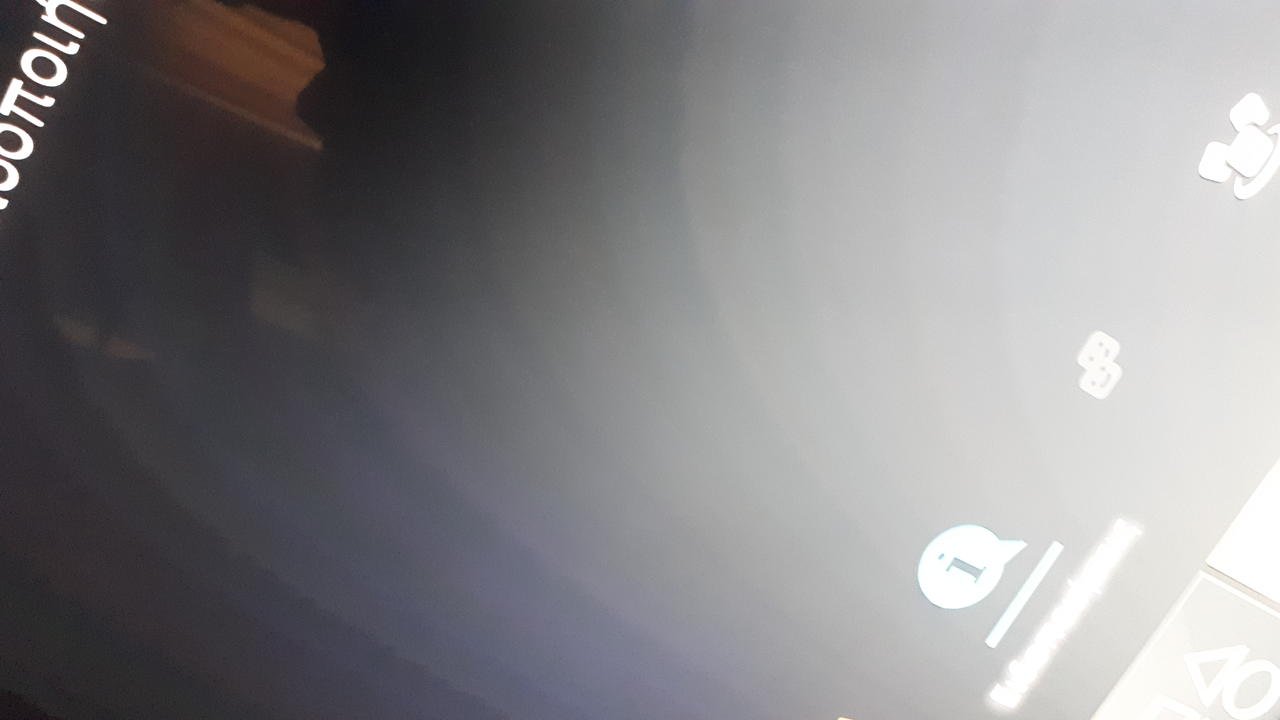

Καλησπερα παιδια.
Θελω να ρωτησω αν αυτος ο διαχωρισμος χρωματων που μου κανει ειναι θεμα software η εχει προβλημα η tv. Ote TV & PS4 ολες οι γκρι σκηνες και λιγοτερο οι μπλε ειναι ετσι. Εχω δοκιμασει απειρες ρυθμισεις και αλλα hdmi καλωδια.

Αν δεις το μαύρο στις εικόνες δεν είναι smooth. Φαίνονται γραμμές. Δεν είναι από τη φώτο αυτό.

Καλησπερα παιδια.

στο κανει μονο στο ps4? ρυθμισε ποιο χαμηλα την ευκρινεια
Στάλθηκε από το SM-A520F μου χρησιμοποιώντας Tapatalk
Αυτό που δείχνεις λέγεται banding. Έχεις PS4 Pro να φανταστώ; Αυτό συμβαίνει όταν η τηλεόραση λαμβάνει σήμα 8bit και το κάνει upscale σε 10bit κτλ. Και σε εμένα συμβαίνει σε μερικά πράγματα αλλά όχι τόσο έντονα. Γράψε μας τις ρυθμίσεις που έχεις από PS4 και στην τηλεόραση να σου προτείνω τι να αλλάξεις.
Στο PS όλα στο αυτόματο και στη TV game mode

Τα ίδια έχουμε πάνω κάτω με μια μικρή διαφορά. Για SDR πάντα.
Δοκίμασε και τα δικά μου αν θες.
Game mode "ON"
Backlight - 8
Brightness - 45
Contrast - 100
Sharpness - 15
Color - 50
Smart LED - Off ή Low
HDMI Black Level - Auto
Dynamic Contrast - Off
Color Tone - Warm 1
Gamma - (-1)
Color Space - Auto

Ναι, πριν το είχα στο 85. Και εκεί μια χαρά είναι. Στο RTings.com προτείνουν 100.
