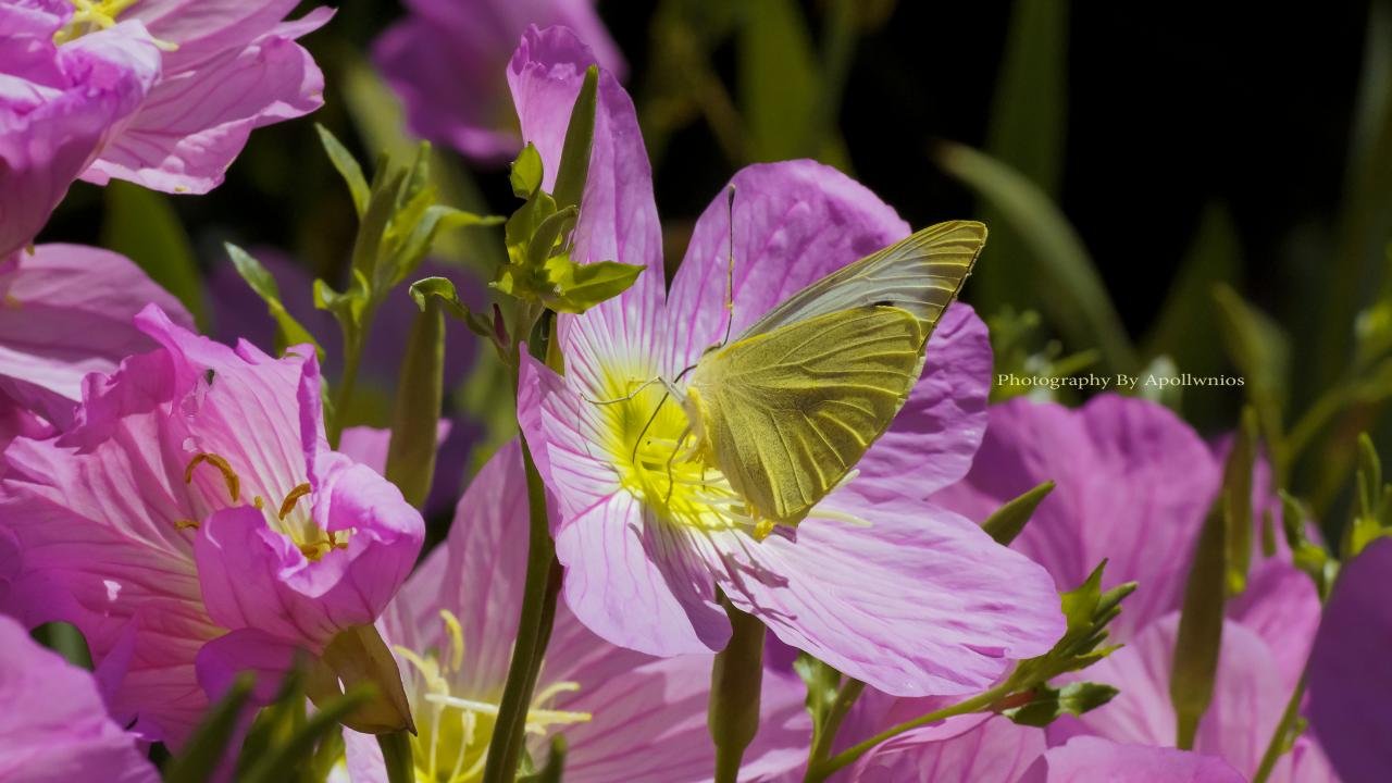

Sony 6000 με τον Tamron 90mm 2.8
Δυστυχώς σήμερα φυσούσε αρκετά

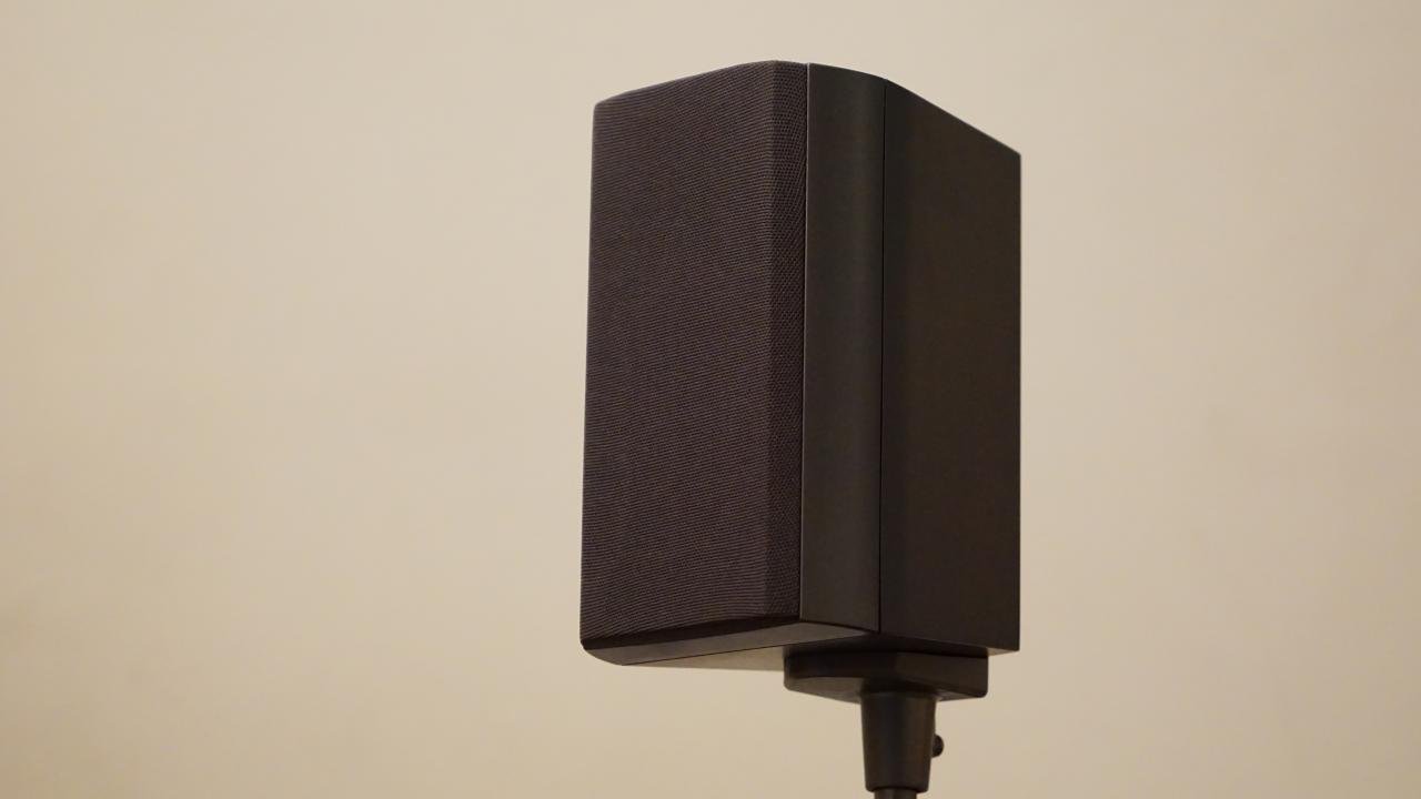

Έχοντας στη κατοχή μου την Sony A600 στην αρχή απογοητεύτηκα με τα iso της και το θόρυβο που έβγαζε.
μετά από πολλές λήψεις και παίζοντας φυσικά με τις ρυθμίσεις της σας ανεβάζω μια φωτογραφία της σε jpg δίχως επεξεργασία που με άφησε ικανοποιημένο. Φυσικά έπεται συνέχεια.
Φωτισμός 60w led
FE 24-70mm F4
f 4
1/160
iso 4000
Η Κάμερα αυτή τα " σπάει "

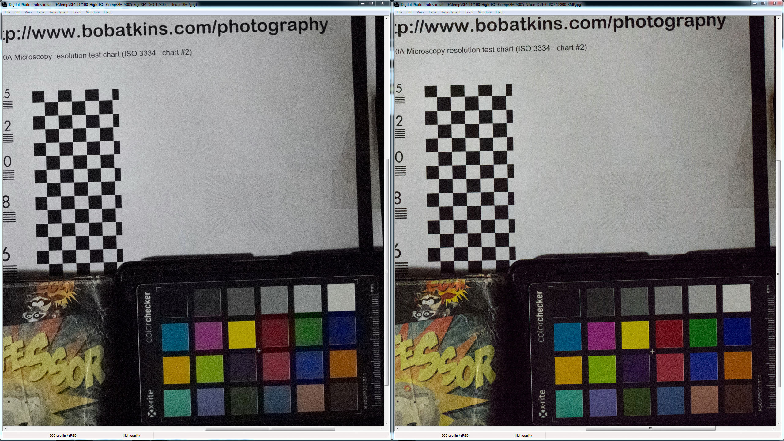

αν και δε συνθηθιζω να βαζω συγκριτικα τριτων, στη προκειμενη περιπτωση (λογω ελλειψης fuji :p), ενα μινι συγκριτικο μεταξυ XE1 - nikon D7100
http://www.fredmiranda.com/forum/topic/1223542/0
Δεν θα δεις μεγαλες διαφορες... οι σενσορες ειναι αντιστοιχοι με τους σημερινους των sony - fuji .
Λιγο περισσοτερος θορυβος στη fuji και καμποσο color bleeding σε υψηλα ISO ...
Δεν μπορω ομως να πω κατι με σιγουρια αν δε τα δω μονος μου ή απο αξιοπιστο site - reviewer.
ISO 6400 -αριστερα fuji , δεξια nikon
