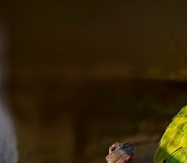

Κάποια θεματάκια που βλέπω στη φωτό με τον παπαγάλο,
είναι αποτέλεσμα υπερβολικής επεξεργασίας ή υπάρχουν και στο αρχικό;
Πάνω αριστερά φαίνεται εντονότερα.
Φιλική συμβουλή!
Το λογότυπο που προσθέτεις, αδικεί τις φωτογραφίες σου.
Για το banding - posterization λέω, είναι θέμα της μηχανής άραγε;
Παρατήρησα ότι στη μία από τις δύο οθόνες μου, που είναι 10bit, το πρόβλημα φαίνεται πολύ εντονότερα.
Στην 8bit οθόνη δεν φαίνεται τόσο πολύ.
Μπορεί να το επιβεβαιώσει κάποιος φίλος με 10bit οθόνη; Κάνουν πουλάκια τα μάτια μου;
H πρωτότυπη έχει φάει άγαρμπη υπερσυμπίεση (1280χ850 σε 156ΚΒ !!) και έχει εμφανή τα σημάδια της ... (posterization 8Χ8, ringing στα μεταβατικα ..)
Επιπλέον δεν έχει exif και ενσωματωμένο icc profile .. (υποτίθεται οτι είναι sRGB ??) .. διαφορες εφαρμογές ή εφαρμόζουν το icc της οθόνης του PC (οπότε καθένας μας βλέπει διαφορετική εικόνα) ή υποθέτουν οτι είναι sRGB (και βλέπουν ψόφια χρώματα).
Τρομερή οξύτητα, τρομερά χρώματα, εξαιρετικά αρχεία. Τα φαινόμενα που παρατηρούνται καμιά φορά όπως στο Crop από την προηγούμενη σελίδα είναι από το Flickr. Έχω παρατηρ'ησει κι εγώ κάποιες φορές σε φωτογραφίες που ανεβάζω 'τέτοια θέματα' τα οποία εμφανίζονται μόλις ανέβουν κάποιες φωτογραφίες μου στο Flickr. Ενώ στα δικά μου αρχεία δεν υπάρχει κανένα θέμα. Σε εμένα το έχω παρατηρήσει σε σημεία όπου δεν υπάρχει πολύ λεπτομέρεια (Ουρανό ) και σε Α/Μ φωτό. Εμφανίζεται αν στο post processing έχω κάνει εκτεταμένη αποθορυβοποίηση και έντονη επεξεργασία.
