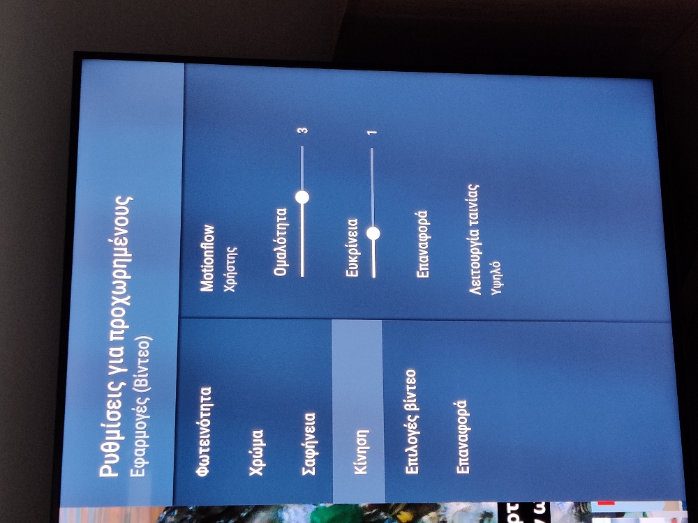

Επίσης το motion κατέληξα στο παρακάτω κ είναι κορυφή
