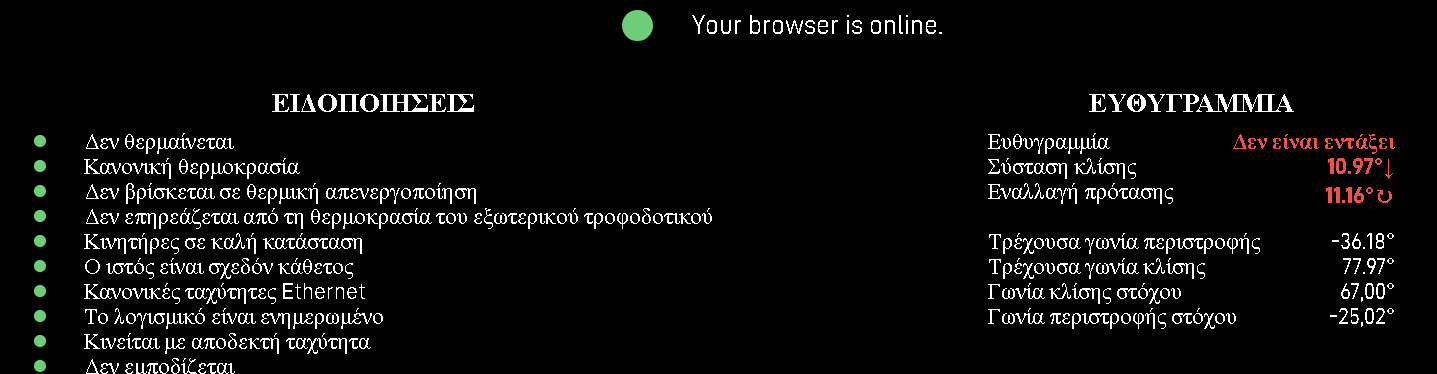

Παιδιά μπορεί κάποιος να μου πει προς τα που πρέπει να γυρίσει το Κάτοπτρο? Δυτικά η ανατολικά
Με την φορά του ρολογιού, από ότι βλέπω. Στρίψτο έτσι λίγο ελάχιστα και ξανά κάνε μέτρηση να δεις εάν είναι οκ.

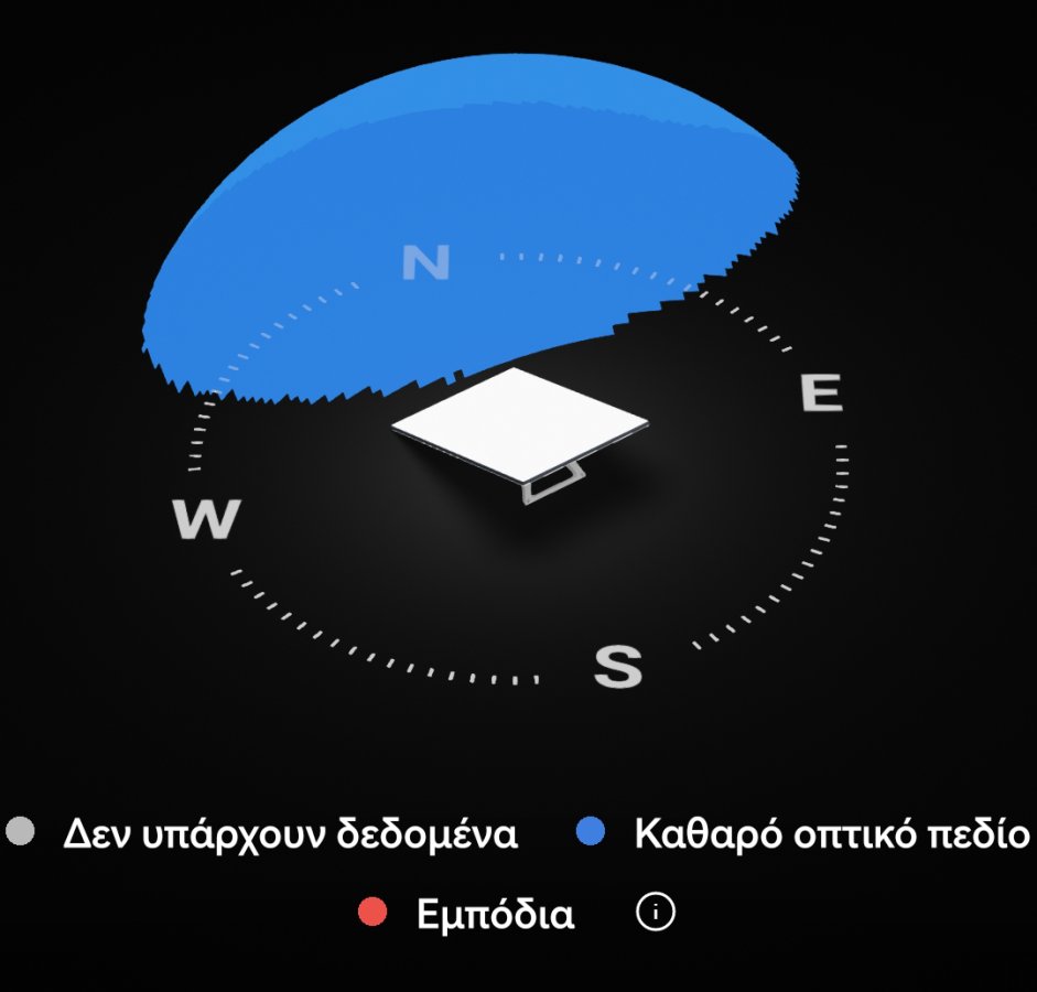

Η βαθμονόμηση ακόμα τρέχει από το σύστημα, καθώς ελέγχει μόνο του αυτόματα την ύπαρξη εμποδίων και φτιάχνει τον σχετικό πίνακα για την μέγιστη απόδοσή του.

Δεν είναι μειονέκτημα που δεν είναι μηχανοκίνητο το νέο πιάτο;
Δεν υπάρχει ανάγκη για μηχανοκίνητο πιάτο. Η τοποθέτηση και ευθυγράμμιση είναι κυριολεκτικά 2 λεπτά δουλειά. Αυτή είναι η κάλυψη στην Αρτέμιδα, χωρίς εμπόδια και με ανοιχτή θέα προς Β-ΒΔ.

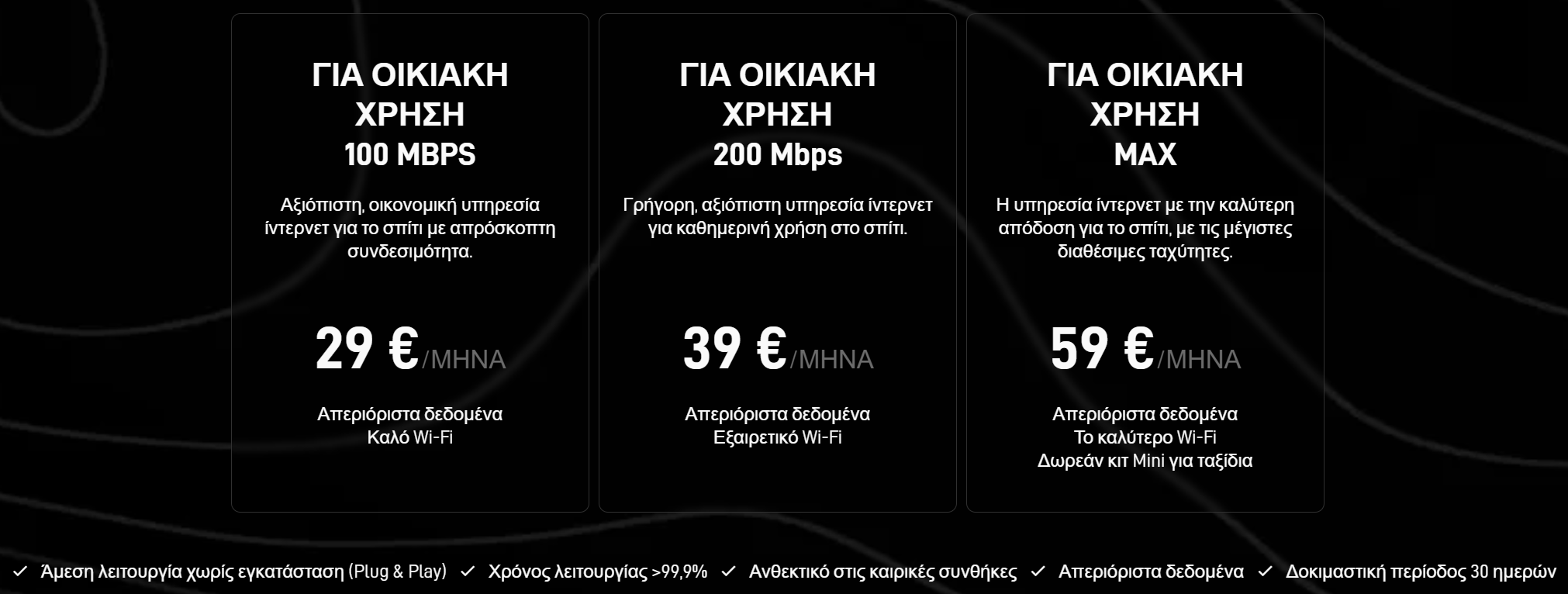

Προ ολίγων ημερών ανακοινώθηκε νέα τιμολογιακή πολιτική για νέους πελάτες στην Ελλάδα με 3 διαφορετικές επιλογές & τιμές (και με δοκιμαστική περίοδο 30 ημερών) :
Δεν υπάρχει πια η επιλογή να αγοράσεις τον εξοπλισμό και να ενεργοποιείς την υπηρεσία όταν την χρειάζεσαι;
Δε νομιζω οτι εχει αλλάξει κάτι πανω σε αυτο εκτος αν είναι το πακέτο που δε πλήρωνεις τον εξοπλισμό οπότε υποχρεωτικά για 1 ετος δε μπορούσες να κάνεις παύση (δε ξερω αν προσφέρεται ακόμα αυτό)
Στο πρόγραμμα Max σου δίνει δωρεάν επιπλέον εξοπλισμό, το mesh κιτ για mesh εντός σπιτιού (δωρεάν) ή το mini kit για να μπορείς να το χρησιμοποιείς όπου θες με 50% έκπτωση.
Μπα; Τι έγινε; τελείωσε το honeymoon; 🤣
Τα 40 ευρώ απεριόριστα έγιναν 60;
Για τους νέους χρήστες σωστά έγινε 60.
Για τους υπάρχοντες πελάτες όμως παρέμεινε στα 40.
Και εγώ που έχω μεταβεί στο 29 ευρώ πρόγραμμα (οικιακό light που στις νέες ανακοινώσεις κοστίζει πλέον 39 ευρώ), που είναι 200άρι, είμαι ακόμα καλύτερα, που μάλιστα το 200 ισχύει μόνο εάν υπάρχει πολύς κόσμος συνδεδεμένος και μέχρι σήμερα δεν έχει τύχει ποτέ, τα νούμερα είναι 300+.
