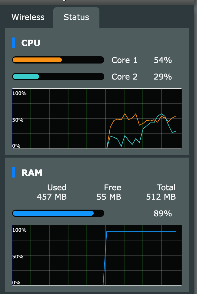

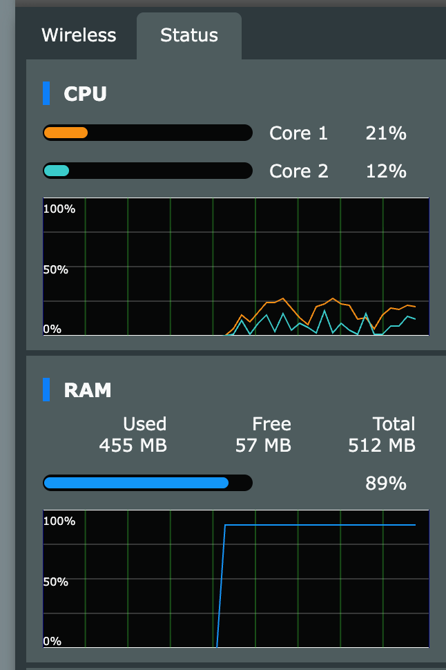

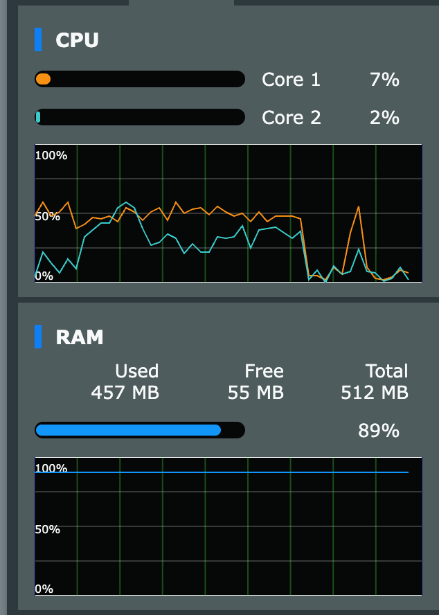

Βασίλη το υποψιαστηκα κι αυτό όταν ψαχνόμουν, και έκανα 3 τεστ: χωρίς να κατεβάζω τίποτα, κατεβάζοντας με Fusion OFF και κατεβάζοντας με Fusion ON (πάντα με OpenVPN UDP πρωτόκολλο και μόνο μία συσκεύη "πάνω του").
Φάνηκε ότι όντως επιβαρυνόταν ο επεξεργαστής, αλλά δεν ξέρω κατά πόσο έπαιζε ρόλο αυτό στη μείωση της ταχύτητας.
Idle:
Download με VPN Fusion ON:
Download με VPN Fusion OFF:
