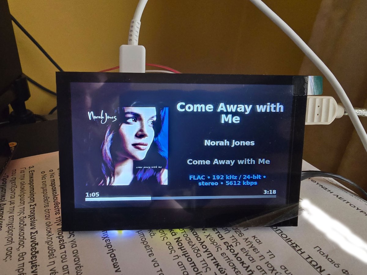

Παράδειγμα.. εδώ έχω συνδέσει μια 4.3" LCD με ένα RPi 4:
Το RPi είναι μονταρισμένο ακριβώς πίσω της, η οθόνη είναι DSI, συνδέεται με μια μικρή καλωδιοταινία FFC.
Για να δείχνει η οθόνη αυτό που βλέπεις καταναλώνεται κάτω από 1% της CPU του RPi.
Κι όμως, αυτό ακούγεται.
Για να μην μου χαλάσει τον ήχο θα πρέπει μέσα στο streamer μου να βάλω 2 RPi, το ένα μόνο για να οδηγεί την οθόνη.
Αυτό σαν αρχιτεκτονική είναι πάρα πολύ μπελαλίδικο. Θα με βρίζει ο Tzimisce αν του πω να κάνει refactor τον κώδικά του για να το υποστηρίξει. :P
