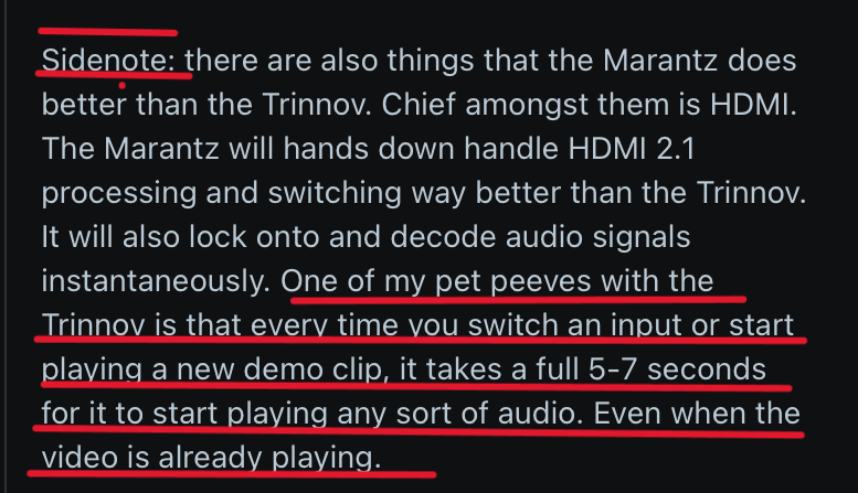

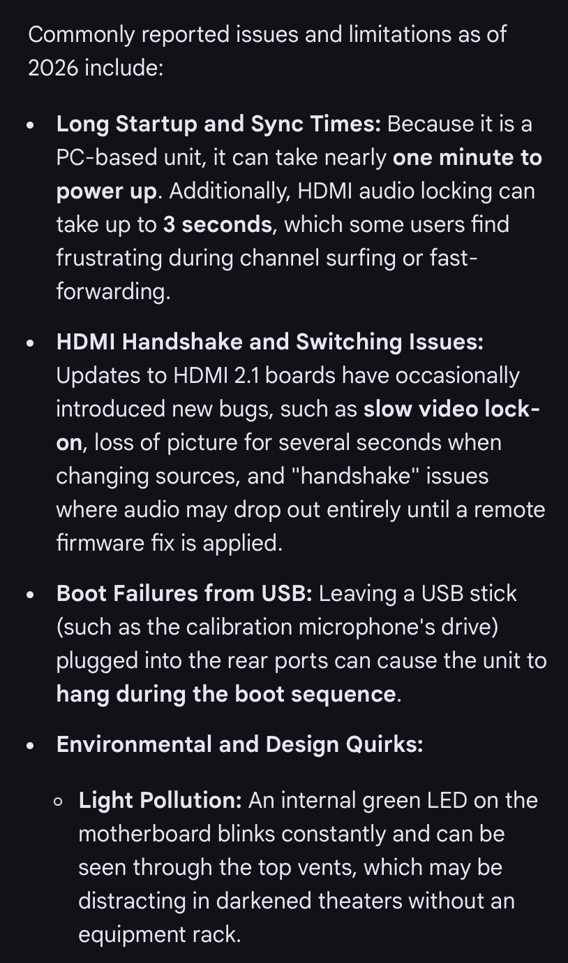

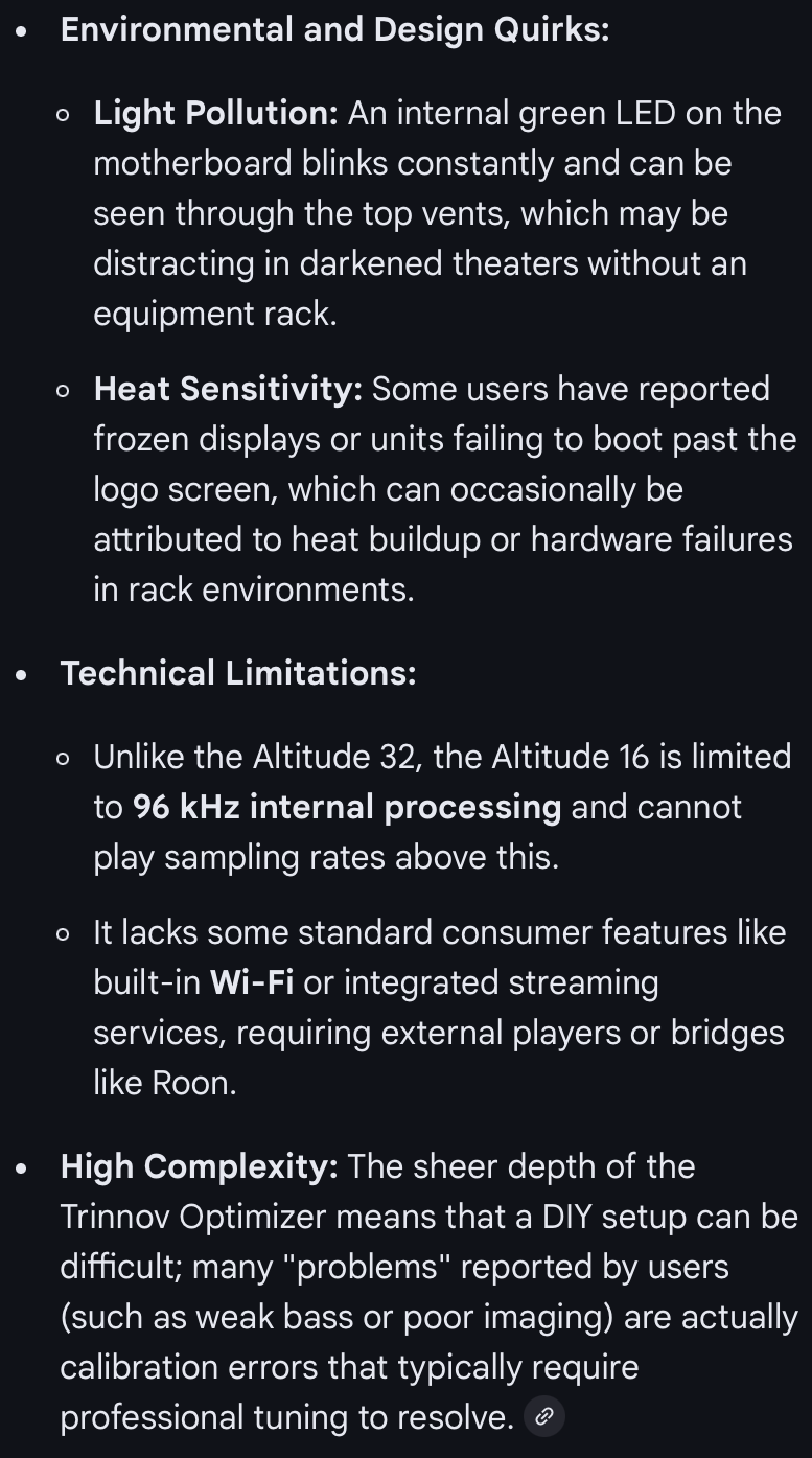

Αλλά μιλάμε για έναν υπολογιστή βρε Βασίλη... στα της δικαναλης - πολυκάναλης μουσικης τι κάνει ???
Συγχρονίζει αμέσως ο ήχος στους τρινοφ σε ότι βαλεις να παίξει ?? Ή εξακολουθεί και κάνει 5 έως 7 δεύτερα μέχρι να ακουσεις μουσική??? Αν ισχύει (ακόμα) ειναι σοκαριστικό για 17Κ PC....
Επιπρόσθετα και πάντα μ εναν AV της τάξης του marantz av10 ή ενός Anthem AV90 , έχει χειρότερα SNR μετρήσεις , χειρότερα dacs , έχουν αναφερθεί hdmi handshakes , κάνει μια ώρα να ξεκινησει γιατι ειναι υπολογιστής kαι περιορίζεται στα 96khz internal processing και το χειρότερο?? Θέλει γνώσεις και μεταπτυχιακο για να τον στησει ο ιδιωτης σπιτι του...:)
