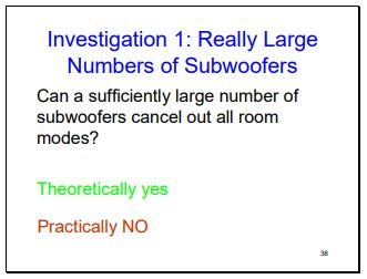

Την έχω ξαναβάλει τη μελέτη της Harman, για να γυρίσουμε στο θέμα.
Όλα έχουν να κάνουν με το τι είμαστε διατεθειμένοι να κάνουμε. Άξονας Χ ευκολίας προς Y αποτελέσματος.

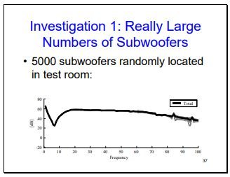

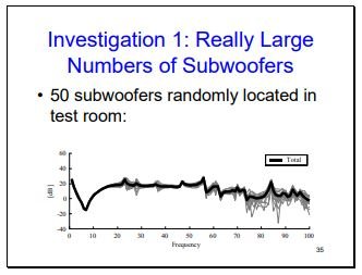

Γνωρίζουμε ότι όσο περισσότερα, τόσο καλύτερα. Αλλώς θα πρέπει να σκεφτούμε και πόσο πρακτικό είναι όλο αυτό. Στη μελέτη θα δείτε και παράδειγμα με 50 subwoofer και με 5000 subwoofer.
Θα πρέπει να θυμάστε τα παρακάτω που λέει και η ίδια η μελέτη.
Πέρα από το ακαδημαϊκό του πράγματος, ποια ακριβώς είναι η χρησιμότητα της συγκεκριμένης μελέτης;
Να δείξει πόσο πιο εύκολα διαχειρίσιμα είναι τα modes (ή nodes) όταν αυξάνεται ο αριθμός των sub, ξεκινώντας από το ένα. Ακόμα και σε τυχαίες θέσεις. Τα 50 δοκιμάστηκαν, τα 5.000 είναι predicted.
Προχωρά επίσης στις βέλτιστες θέσεις μέχρι τον αριθμό των 4ων που ενδιαφέρει τους περισσότερους.
Αν βλέπω καλά δεν δοκίμασαν 50 sub σε πραγματικό δωμάτιο, μόνο με simulation τα δοκίμασαν.
Σε πραγματικό δωμάτιο δοκίμασαν έως 4, και καταλήγουν ότι με 2 σε συγκεκριμένα σημεία είμαστε αρκετά καλά, καλύτερα μάλιστα σε σχέση με τα 4 sub αν μας ενδιαφέρει η απόκριση χαμηλά:
One subwoofer at each wall midpoint is the best in terms of Std, Max-ave and Max-min but does not support low frequencies particularly well. Two subwoofers, at opposing wall midpoints, performs very nearly as well as four at the midpoints and gives a much better LF factor. One subwoofer in each corner also has good low frequency support, but does not perform quite as well as one subwoofer at each wall midpoint, in terms of Std, Max-ave and Max-min. If cost and aesthetics are considered, subwoofers at 2 wall midpoints is preferred.
