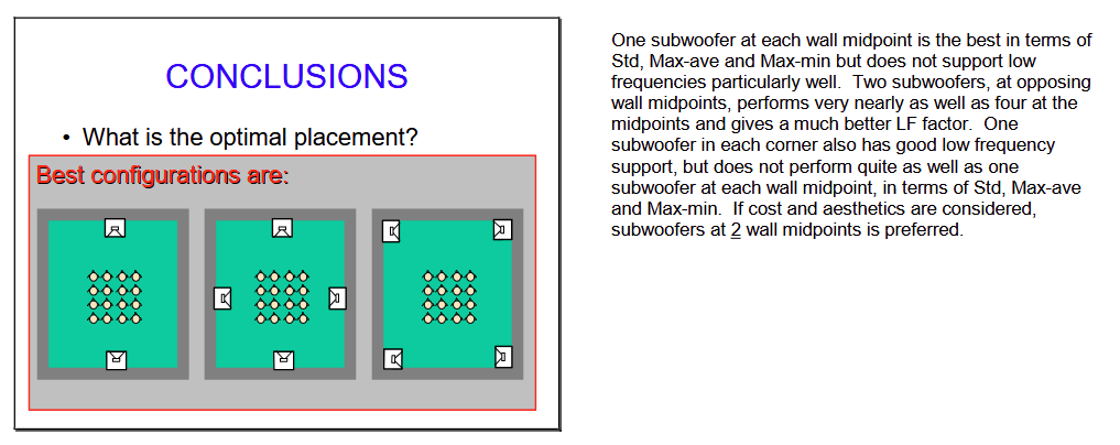

Ναι, αλλά σύμφωνα με την μελέτη, όταν ανεβαίνεις πάνω από τα 2 subs αρχίζεις και χάνεις σε απόκριση χαμηλά. Παράδοξο, αλλά φαίνεται να ισχύει.
Οπότε σου λένε, καλύτερα 2 τοποθετημένα σε σωστά σημεία, τα οποία σημεία όμως για το 99% του κόσμου δεν βολεύουν σε καμία περίπτωση.

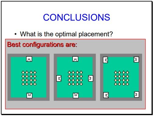

Με 4 είναι τα καλύτερα αποτελέσματα, με δύο είναι κοντά σε αυτά.
Four subwoofers are enough to get the best results of any configuration tried. Two subwoofers is very nearly as good and has very good low frequency support as well.
Δεν τα έγραψες όλα.
"One subwoofer at each wall midpoint is the best in terms of Std, Max-ave and Max-min but does not support low frequencies particularly well. Two subwoofers, at opposing wall midpoints, performs very nearly as well as four at the midpoints and gives a much better LF factor. One subwoofer in each corner also has good low frequency support, but does not perform quite as well as one subwoofer at each wall midpoint, in terms of Std, Max-ave and Max-min. If cost and aesthetics are considered, subwoofers at 2 wall midpoints is preferred."
Δικό μου το bold.
Οπότε overall ξεκάθαρα προτείνουν 2 subwoofers για να έχεις την καλύτερη ισορροπία ρυθμών / LF factor / αισθητικής / κόστους.
Δεν τα έγραψες όλα.
Δικό μου το bold.
Αν συνυπολογίσεις και την αισθητική ναι. Αλλά πως την συνυπολογίζεις την αισθητική;
Τέσσερα in-wall subwoofer είναι σαφώς καλύτερα αισθητικά από δύο που είναι με καμπίνα. Εάν μιλήσουμε για τα σπίτια των περισσοτέρων που δεν παίζει ενδεχόμενο in-wall, μια και πρόκειται για διαμερίσματα στις περισσότερες των περιπτώσεων, η αισθητική η καλύτερη είναι να καταλαμβάνουν μία επιφάνεια, δηλαδή στον ίδιο τοίχο.
Η μέση λύση που έχω δει να λειτουργεί καλά είναι ένα στον εμπρός τοίχο και ένα κοντά στον καναπέ. Εκεί σε αυτήν την περίπτωση μπορείς να έχεις και δύο διαφορετικά sub πιο εύκολα.
Και μια και μιλάμε για διαφορετικά sub, εδώ υπάρχει ένα «μυστικό». Επί της ουσίας το δεύτερο sub το θέλεις για να καλύψει τα κενά του πρώτου. Εάν το κενό βρίσκεται λίγο ψηλότερα σε συχνότητα, τότε μπορείς εύκολα να το καλύψεις με ένα μικρότερο sub.
Όλα αυτά φυσικά απαιτούν μετρήσεις, αλλιώς δεν μπορείς να δεις που χρειάζεται η επέμβαση.
Για τους περισσότερους που δεν θα μπορέσουν να έχουν την optimal τοποθέτηση, ας μην ανησυχούν πάντως. Ακόμα και έτσι με δύο subwoofer μπροστά είναι καλύτερα απ' ό,τι με ένα μόνο μπροστά.
Και να θυμούνται πάντα ότι όσο πιο κοντά πλησιάζουν στις θέσεις μεταξύ τους τα sub, τόσο περισσότερο αρχίζουν να συμπεριφέρονται ως ένα μεγαλύτερο sub. Στο headroom, όχι στην απόκριση.
Με δύο είναι μπρος και πίσω ή δεξιά αριστερά;
Για μ0σική ή για ταινίες; ☺️
Λοιπόν, μπρος πίσω παλεύεις τους αξονικούς ρυθμούς κατά μήκος και δεξιά αριστερά τους παλεύεις κατά πλάτος. Άρα εάν έχεις πολλαπλές θέσεις ακρόασης τύπου αίθουσα Home Cinema, τα βάζεις μπρος και πίσω.
Αν έχεις μια σειρά (όπως είναι συνήθως οι καναπέδες) τα βάζεις δεξιά-αριστερά. Για το μέσο του τοίχου εννοώ πάντα.
Ο στόχος είναι να έχεις συνεπές μπάσο σε περισσότερες θέσεις. Βλέπεις τη δική σου περίπτωση και πράττεις ανάλογα. Πρέπει να συνυπολογίσεις και που συμφέρει χωροταξικά. Γιατί μπορεί να λέμε είναι καλύτερα δεξιά-αριστερά, αλλά ο χώρος να είναι πολύ στενός για να μπορέσεις να τα βάλεις επάνω στα nodes κατά πλάτος. Εκεί θα τα βάλεις μπροστά-πίσω. Και τούμπαλιν.
