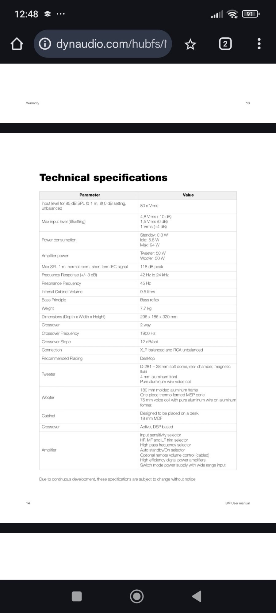

Συγνώμην ωρέ παληκάρια.
Εγώ που δεν ξέρω από τεχνικά,αν δω τα specs του ATC και τα specs του δικού μου ηχείου,τι πρέπει να καταλάβω?
Ότι η δική μου πουτσουλιθρα, θα έχει πιο πολύ χαμηλό από ηχείο δαπέδου και μάλιστα ATC??
Θα σαλταρω με αυτά τα τεχνικά 😵‍💫

Δεν έχεις. Έχεις ένα σύστημα με 2 mid 2 tweeter (από τη στιγμή που θα τους κόψεις το χαμηλό) και ένα woofer των 8''.
Γιατί να παίζει το ίδιο με ένα σύστημα με 2 mid, 2 tweeter και 2 woofer;
