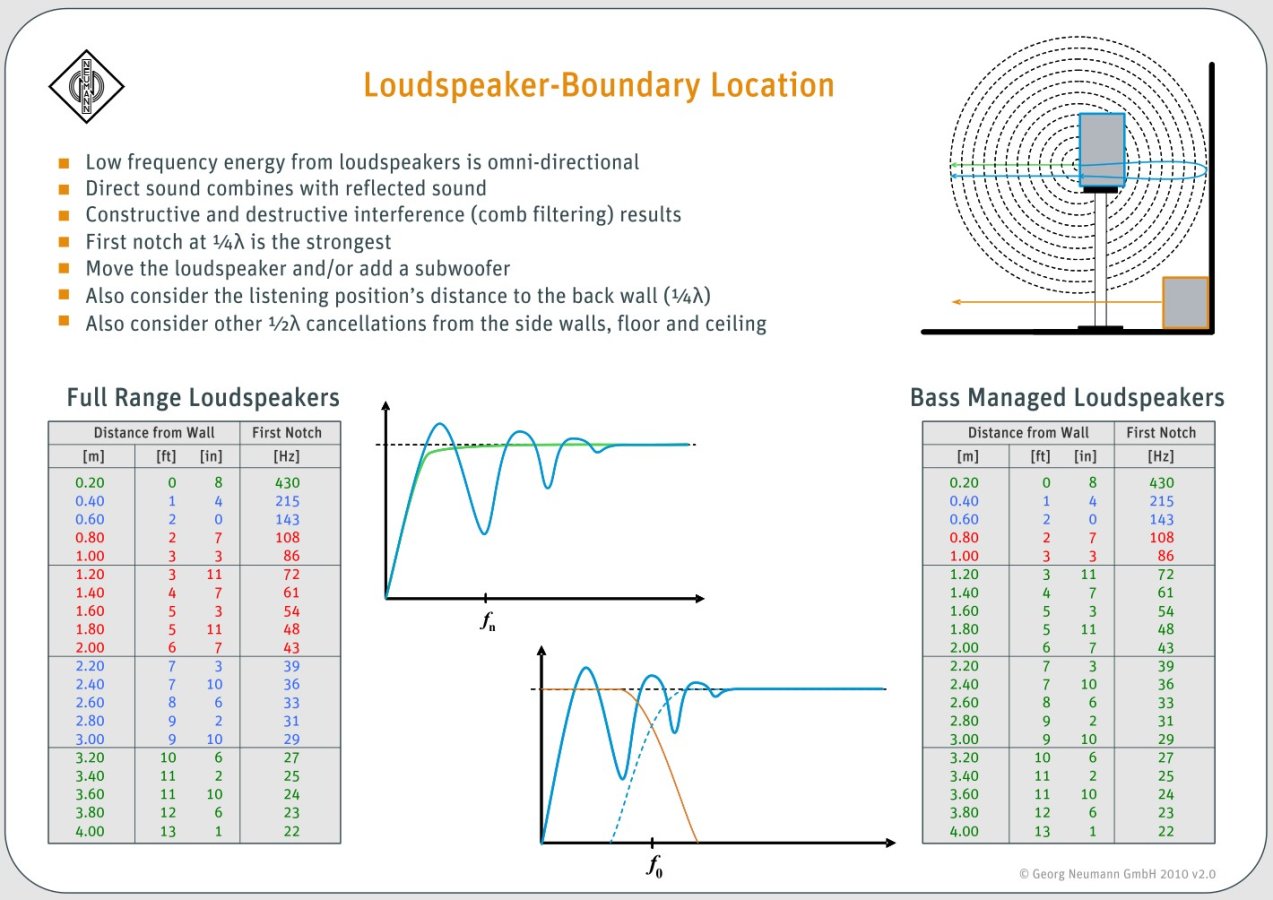

Να πω δυο λογια για τα σαμπ.
1) Ειναι ή δεν ειναι απαραιτητα? Ειναι, οχι μονο για τον λογο οτι οι 2 πρωτες οκταβες ειναι πολυ δυσκολο να αναπαραχθουν σωστα (δηλαδη χωρις μεγαλη παραμορφωση), απο μικρη επιφανεια κωνου και χωρις πολυ ισχυ, αλλα κυριως γιατι σε αλλη θεση αποδιδει σωστα το σαμπ και σε αλλη τα κυριως ηχεια.
Τι φαινεται λοιπον εδω, αν ΔΕΝ εχουμε σαμπ?
Οτι τα ηχεια μας θα εχουν ακυρωση καπου, απο τα 100ΗΖ και κατω, αν η αποσταση τους απο τον πισω τους τοιχο ειναι μεγαλυτερη απο 80 εκ. με 1 μετρο, και πανω.
Τα μπασα λοιπον θελουν αποσταση μικροτερη των 80 εκατ. για να μην εχουμε ακυρωση καπου αναμεσα στις 2 πρωτες οκταβες (20-80ΗΖ).
Ναι αλλα τα ηχεια μας παιζουν καλυτερα οταν ειναι τραβηγμενα εξω απο τον πισω τους τοιχο.
Οταν ομως ΕΧΟΥΜΕ σαμπ, κολλημενο στον πισω τοιχο (αρα δεν εχουμε ακυρωση στις 2 πρωτες οκταβες) μπορουμε να τραβηξουμε τα ηχεια μας εξω για να παρουμε αυτο το βαθος σκηνης .
Το Βλεπουμε στον δεξιο πινακα της Neumann, οτι απο το 1 μετρο και μετα δεν εχουμε ακυρωση στις 2 πρωτες οκταβες.
Δηλαδη............τα μπασα θελουν το μεγαφωνο κολλημενο στον πισω τοιχο ενω τα μεσουψηλα τραβηγμενο απο τον πισω τους τοιχο.
Γι' αυτο θελουμε σαμπ.
