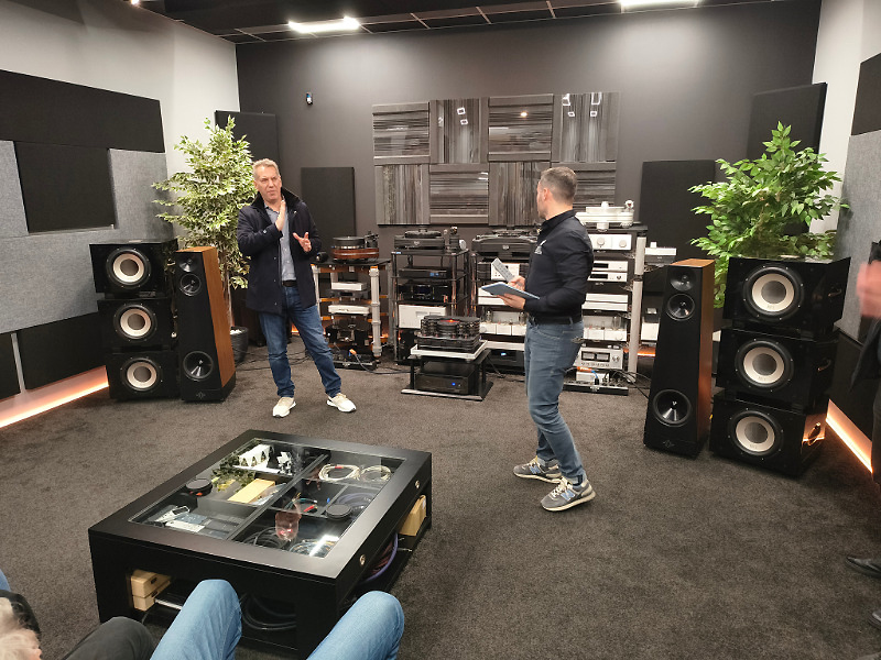

Δεν ξερω αν πηγε καποιος να μας πει πως επαιζε το συστημα με τα 6 σαμπ.
Κάπου έγραψα αλλά δεν θυμάμαι που....
