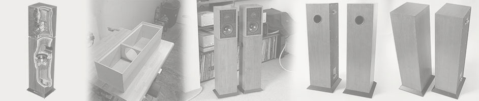

Το ΑΒ1 στην ανωτέρω κατασκευή υλοποιείται λάθος με χρήση του Β110 SP1003 και όχι με το SP1228, που είναι το σωστό.
Επίσης έχει μικρές διακυμάνσεις στις διαστάσεις και στο πάχος του MDF. Το ΑΒ1 της Rogers είναι φτιαγμένο σαν ένα ζωνοπερατό SW μ
ε συχνότητα συντονισμού στα 85Hz (8 lit κλειστή φόρτιση πίσω - κάτω και αλλά τόσα πρόσθια - άνω σε θάλαμο συντονισμού).
Δεν έχει σχέση με τα υπάρχοντα SW και είχε βγει για την ελαφρά υποστήριξη του LS3/5A στο κατώτερο φάσμα και την ελάφρυνση από την πρόσθετη ενέργεια στα χαμηλά.
Κατά την άποψη μου η υλοποίηση ακόμα και στο original ΑΒ1, είναι λίγο προβληματική και το workaround που θα συνιστούσα είναι διαφορετικό,
αλλά αυτό θα ενδιέφερε μόνο αυτούς που το χρησιμοποιούν, δεδομένων των περιορισμών του ηχείου.
