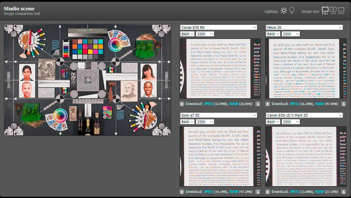

Canon EOS R6 added to studio test scene
dpreview > Καθώς προχωράμε με την πλήρη επισκόπηση του Canon EOS R6, είχαμε την ευκαιρία να δούμε πώς αποδίδει μπροστά από τη δοκιμαστική σκηνή του στούντιο. Δείτε μόνοι σας πώς συσσωρεύεται ο αισθητήρας 20MP.
Απ ότι καταλαβαίνω ο αισθητήρας της Canon R6 δε ξεπερνά τις υπόλοιπες εταιρείες σε ευκρίνεια κ.α.
...ίσως κάνω λάθος ρίξτε μια ματιά και σεις.
https://www.dpreview.com/articles/7423978032/canon-eos-r6-added-to-studio-test-scene
Να προσθέσω ότι η Canon φορούσε τον Canon RF 50mm f/1.2L USM αξίας $2,299.00
https://www.bhphotovideo.com/c/product/1433715-REG/canon_rf_50mm_f_1_2l_usm.html
Η Sony τον Sony FE 85mm f/1.8 αξίας $598.00
https://www.bhphotovideo.com/c/product/1317562-REG/sony_sel85f18_fe_85mm_f_1_8_lens.html
Η Nikon τον Nikon NIKKOR Z 50mm f/1.8 S αξίας $596.95
https://www.bhphotovideo.com/c/product/1431710-REG/nikon_20083_nikkor_z_50mm_f_1_8.html?sts=pi&pim=Y
Δεν τις ξεπερνά γιατί επέλεξες τα ψιλούλια γραμματάκια στο κέντρο που αναδυκνύουν πως τα 24mpixel είναι περισσότερα των 20. Αν επιλέξεις την RP του 1000άρικου με τα 26 θα δεις ότι στα γραμματάκια στο κέντρο είναι ίση και καλύτερη των υπολοίπων (νομίζω, ξεγελά και η μεγένθυση).
Τον φακό της Canon τον βλέπεις καλύτερα στα άκρα όχι στο κέντρο, όπου σε ευκρίνεια είναι σε άλλο επίπεδο (αλλά έχει χρωματικές εκτροπές, χμ, περίμενα να έχουν όλοι οι φακοί εκεί ή κανένας, ίσως σε κάποια σώματα γίνεται αυτόματη διόρθωση σε κάποια όχι)
Βέβαια ένας σταθερός των 2000 ευρώ κρίνεται σε πολύ περισσότερα πράγματα από το "κλινικό" test chart. Εκεί και ένας macro των 300 ευρώ μπορεί να φανεί φακουδάρα.
Και για ευκρίνεια/αναλυτικότητα φακού, καλύτερα να δεις σε χαμηλά iso, όχι 3200.

Δεν ξέρω τι πίνουν εκεί στο Dpreview , αυτά τα τεστ είναι για κλάματα τελικά. Έβαλα στην εξίσωση την Panasonic S1 (24Μpx) σε normal mode όχι Hires (οι άλλες δεν κάνουν) και τους πέταξε τα ματιά σε λεπτομέρεια κέντρο άκρη , λέω κάτι συμβαίνει και φεύγω πάω στο αρχικό τεστ να δω τι φακό έχουν βαλει στη μηχανή και διαβαζω : Leica APO-Summicron-SL 90mm f/2 , κάπου εκεί τελείωσε για εμένα το περίφημο συγκριτικό :argue:

Αυτό πάντως που έγραψε ο Νίκος για την απόδοση στα άκρα (το βλέπουμε και εδώ αν παει κάποιος το κουτάκι στα άκρα) ή για την απόδοση ενός macro ισχύει 100% , ένας ακριβός φακός μπορεί να δικαιολογήσει την τιμή του από διάφορα χαρακτηριστικά π.χ. από την φωτεινότητα , το εξαιρετικο μποκέ , την απουσία χρωματικών κλπ. όχι απαραίτητα και μόνο από την οξυτητα στο κέντρο.
ΥΣ2 τα 20Mpx είναι κατά τη γνώμη μου πολύ λίγα σήμερα για FF , ειδικά αν κάποιος αναγκαστεί να κροπάρει θα τα θεωρούσα enough αν ακολουθούσε και ένα mode hires. Παραταύτα θεωρώ οτι μπορούν να δώσουν θεωρητικά καλύτερη απόδοση στα υψηλά ISO λόγω του οτι τα εικονοστοιχεια είναι μεγαλύτερα στην επιφάνεια του αισθητήρα, αρα θεωρητικά μπορούν να δεχθούν περισσότερο φως ανα εικονοστοιχειο (συνεπώς και χαμηλότερο θόρυβο σε ψηλά ISO) και δευτερευόντως με τις νέες μεγαλύτερες μοντούρες των ακάθρεπτων FF (που είναι πιο τηλεκεντρικες από αυτές των DSLR FF) μπορούν να δεχθούν πιο σωστά ως κατεύθυνση το φως και να βελτιώσουν την απόδοση ενός καλοσχεδιασμένο νέου οπτικού για τον αισθητήρα αυτό, ειδικά στα άκρα και ειδικά στα ανοιχτά διαφραγματα, που ήταν και η αχίλλειος πτέρνα των FF.
