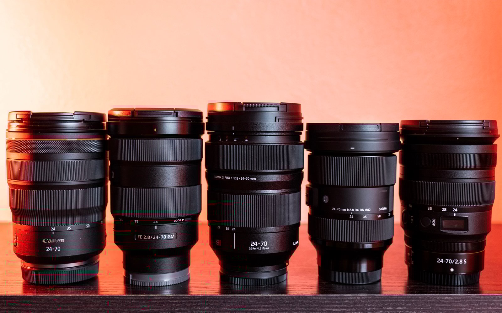

Ένα ενδιαφέρον τεστ οξύτητας στους νέους FF 24-70/2.8 σε 24αρη αισθητήρα (με εξαιρεση την Canon R που εχειμμερικα παραπάνω) : https://petapixel.com/2020/01/13/mi...tout-which-lens-wins-in-sharpness-vs-expense/
Το σημαντικοτερο ειναι το πρωτο σχολιο που διαβαζω παρατηρωντας οτι η S1 δεν εχει ΑΑ φιλτρο οποτε ειναι απολυτως λογικο να ειναι η πιο οξεια εικονα. Κατα τα αλλα δραματικο vfm για τον Sigma που ειναι καλυτερος αρκετων φακων σε ολες τις ληψεις με το μισο κοστος αγορας !!! Αν και δεν εχει σταθεροποιηση οπως εχει πχ ο Canon ( για οποιον την χρειαζεται)
Νομιζω οτι στα δικα μου ματια ο Νικον ειναι ο χειροτερος.
Απάντηση: Re: Versus - Συγκριτικά φωτογραφικά δείγματα μηχανών/φακών
Όταν δοκίμασα την S1 με τον 24-70/4 δεν τρελάθηκα με τον φακό, καλός ήταν αλλά όχι κάτι ιδιαίτερο ειδικά στα άκρα, ο μεγάλος αδερφός του 24-70/2.8 δείχνει τα δόντια του πάντως. Eiναι μάλλον και ο ογκοδέστερος της παρέας. Να πω την αλήθεια περίμενα κάτι καλυτερο από τον Canon λόγω μοντουρας νέας σχεδίασης και μεγαλύτερης ανάλυσης αισθητήρα.
Πραγματι ο Sigma έχει τo καλύτερo VFM αλλά σε αυτές τις απαιτήσεις με f2.8 σε FF πάντα είμαι υπέρ της καλύτερης οπτικής απόδοσης ανεξαρτήτως χρημάτων και εκεί η υπεροχή του Lumix είναι εμφανής ως συνολικό αποτέλεσμα (ακολουθεί ο πολύ καλός Sigma). Το ίδιο βλέπω χοντρικά και στην βινιετα παρότι δεν μετρήθηκε.
Δεν μπορώ να βασιστώ σε αυτό το τεστ με τίποτα ..
Τί βλέπουμε δηλαδή ?. Το jpeg της κάθε μηχανής σε ασπρόμαυρο !! Ημαρτον ..
Και τι "hardbaked" διορθώσεις μας τσαμπουνάνε .. απλά metadata είναι ..
Κάποια μέριμνα για αποφυγή κρυφού sharpening ? .. μπα δεν διαβάζω κάτι
Τα 2sec delay είναι αρκετά ? .. για όλους τους συνδυασμούς σώμα-φακός ? ... Δεν νομίζω ..
Ουτε CA μπορούμε να δούμε, είναι και κλιπαρισμένο σε μερικά δείγματα το φόντο πίσω απο τα κλαδιά, ουτε moire - aliasing που λογικά θα υπάρχει ... κλπ κλπ
Mια χαρά θα μπορούσαν να βάλουν τα raw δείγματα σε ενα πακέτο για κατέβασμα .. τότε θα μπορούσε να βγεί συμπέρασμα ..
Το λέει και ο ίδιος στις παραδοχές Ηλία οτι δεν είναι πολύ εμπεριστατωμένο τεστ και αφορά μόνο την οξυτητα και όχι αλλά χαρακτηριστικά των φακών και κάνει το τεστ πάνω σε παρόμοιους αισθητήρες σωμάτων που συνήθως οι φακοί θα χρησιμοποιηθούν. Θα ήθελα να δω απόδοση στα σώματα υψηλότερης ανάλυσης. Προφανώς παίζουν ρόλο τόσο οι αισθητήρες όσο και οι ρυθμίσεις πού υπάρχουν στα σωματα για τυχόν διορθώσεις. Για την οξύτητα πιστεύω οτι τα μονόχρωμα αρχεία αρκούν δεν χάνεις λεπτομέρεια ούτε το κοντραστ του φακού. Τα 2 δευτέρα είμαι σίγουρος οτι δεν φτάνουν ειδικά αν το τριποδι δεν είναι εξαιρετικα σταθερά. Θα ήθελα να δώσει και τα αρχεία, ποτέ δεν μου αρέσει να βλέπω επιλεκτικά crop από τα αρχεία δίπλα δίπλα. Π.χ. η άλλη άκρη μπορεί να δίνει αλλά αποτελέσματα αν ένας φακός έχει θεματάκι.
Σε τέτοια τεστ πάντα πρέπει να έχεις 2 για να μην πω 3 κόπιες, κάποιος φακός μπορεί να έχει θεματάκια και να τον ''θάψεις'' άδικα. Επίσης τα επιλεκτικά crop ούτε και εμένα μου αρέσουν καθώς μπορείς να δείξεις ότι θες όπως το θες.
Πολύ σωστά (το γράφει και ο ίδιος και προτείνει να κοιτάς πρώτα τα τεστ του lensrental) θέλεις περισσότερες κοπιες γιαυτο και δεν αποφασίζεις μόνο με ένα τεστ, ψάχνεσαι περισσότερα ειδικά αν είναι να ακουμπήσεις 2500 για φακό.
