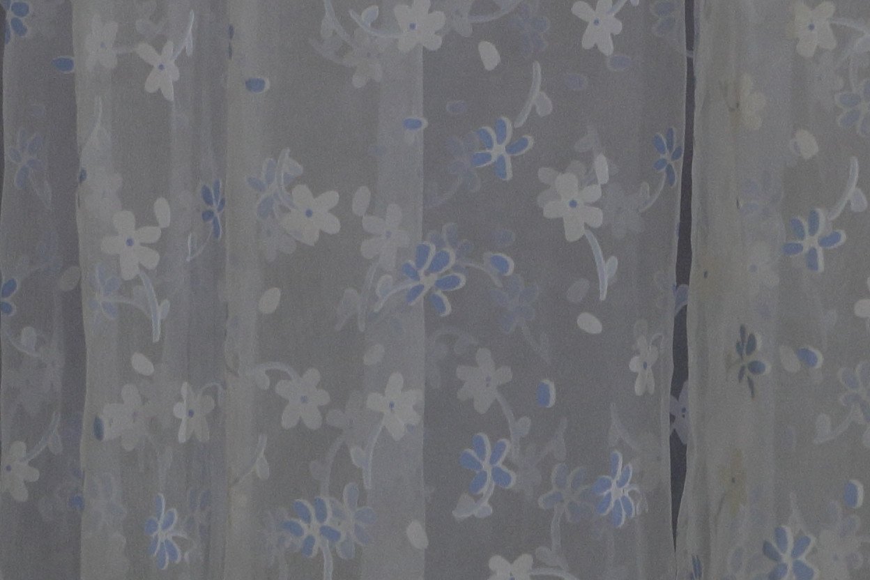

Μηχανή EOS R mode FF
κόψιμο 100% από το αρχείο

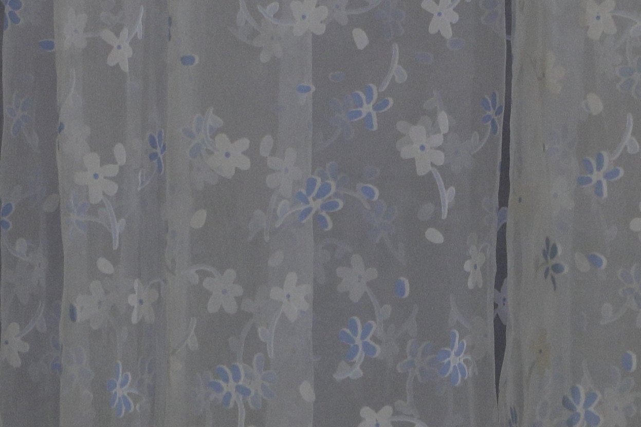

Μηχανή EOS R mode 1,6 crop
