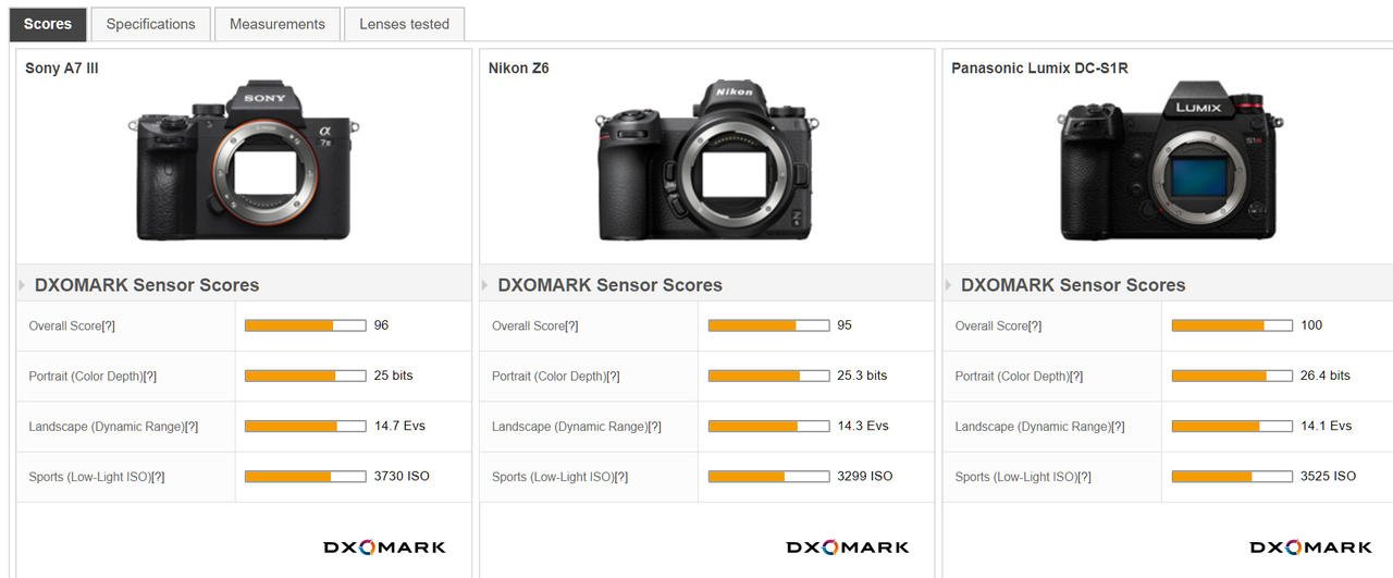

η διαφορα gx9 με α7 iii ειναι τουλαχιστον 2 1/2 στοπ και ισως λιγο παραπανω ...αρα οτι κανεις με μια pany με f/2 το κανεις με τη sony με f4 - f/5.6
και με τη sony , οντως αισθητηρας isoless ,, τραβας με πχ ISO 100 και ανεβαζεις 4 στοπ (και 5 ισως) ανετα... δεν ξερω πως εφτασες σε αυτα τα αποτελεσματα.
αν μιλαμε για την a7 III , αυτη τη στιγμη,, ειναι απο τους καλυτερους αισθητηρες στην αγορα μεχρι FF σωματα.
YG... βασικα δε ξερω αλλη μηχανη FF που να εχει καλυτερη αποδοση σε low light - high ISO .

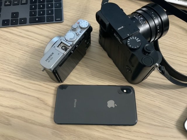

Καλησπέρα στην παρέα !!!
Έχοντας καταλήξει 28αρακιας στα μίλιμετρ, ο εξοπλισμός ακολούθησε την ίδια μοίρα. Έχω τρεις επιλογές που χρησιμοποιώ σε διάφορες φάσεις από τελείως διαφορετική προσέγγιση και σκέφτηκα ότι ίσως είναι ενδιαφέρον ένα συγκριτικό από πραγματική χρήση.
Τι θα σας άρεσε να ακούσετε ή δείτε;
Η μάχη των 28mm point and shoot μπορεί να σας ξαφνιάσει.
Σκεφτόμουν:
Εργονομία και αίσθηση χρήσης σε πραγματικές συνθήκες
Μπαταρία
Εφαρμογή κινητού και συνδεσιμότητα
Value for money opinion
Νυχτερινά και ημερήσια
Focus
Autofocus
Ποιότητα αρχείου και δείγματα σε GDrive
jpeg
Αδιάβροχο-να-χαμέ-να-λέγαμε
Φλασοκαταστασεις
εκτύπωση
Για πείτε τι άλλο.
Θα αρχίσω να το δουλεύω σιγά σιγά για ενασχόληση όποτε έχω χρόνο να συμπεριλάβω αν κάτι θέλετε. Το γράφω περισσότερο για να έχω υποχρέωση να το φτιάξω αλλιώς θα αναβληθεί για πάντα χεχεχε.
